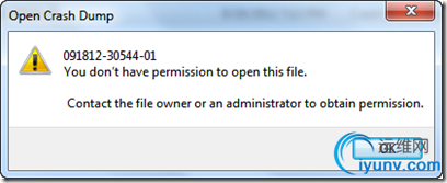

  解决方案:首先使用Windows Driver Kit 7.1中的Windows Debugging Tool (WinDBG)分析内存转储文件
  如果提示:
  则用Administrator身份运行WinDbg。
