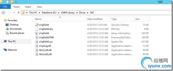

  2. 登陆VMM服务器,点击“库”,在库共享中创建一个名为“Driver”的文件夹,然后将网络适配器驱动程序等驱动程序包复制到“Driver”文件夹。

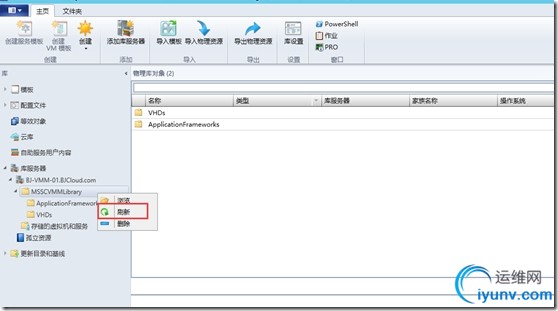

  4. 在“库”中,展开“库服务器”,展开共享所在的库服务器,右键单击该共享,然后单击“刷新”

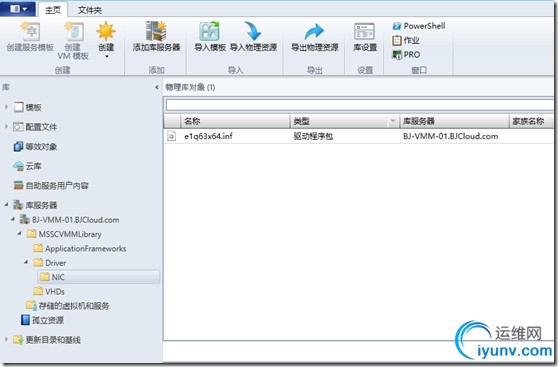

  5. 等待刷新之后,您创建用于存储驱动程序的文件夹将出现
  6. 在“库”中,展开您在前面的过程中创建用于存储驱动程序的文件夹,然后单击包含驱动程序包的文件夹。例如,展开“驱动程序”文件夹,然后单击您为网络适配器驱动程序包创建的文件夹。类型为“驱动程序包”的驱动程序 .inf 文件将列在“物理库对象”窗格中

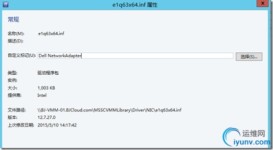

  7. 在“物理库对象”中,右键单击驱动程序 .inf 文件,然后单击“属性”。
  8. 在“驱动程序文件名属性”对话框的“自定义标记”框中,输入由分号分隔的自定义标记,或单击“选择”以分配可用标记,或者创建并分配新标记。如果单击“选择”,然后单击“新建标记”,您可以在单击“确定”后更改标记的名称。例如,如果您添加了网络适配器驱动程序文件,您可以创建一个名为 Dell NetworkAdapter 的标记,其中Dell是服务器型号,NetworkAdapter 是网络适配器型号。
