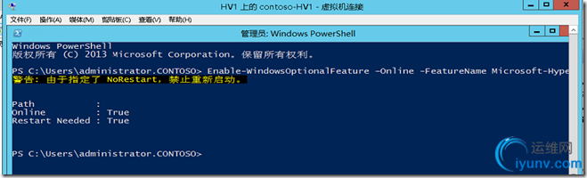

  一 打开虚拟机,通过PowerShell工具安装Hyper-V角色,注意不要重启

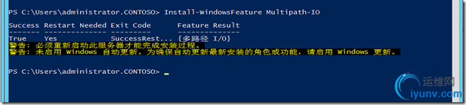

  二 接下来运行下面三个命令,然后重启计算机

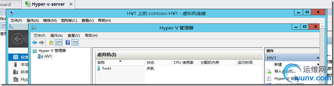

  三 结果
  虚拟可以安装,但是无法启动。基本上可以测试HyperV群集的大部分功能,以及VMM2012R2的部分功能测试。建议学习System Center2012的同学可以参考。
