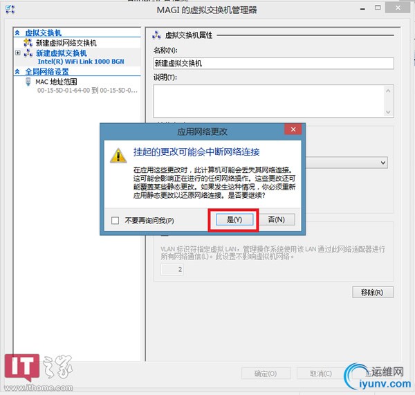

  从开始界面打开hyper-v管理器后,点击上图红框中所示的“虚拟交换机管理器”,开始创建虚拟交换机。开启后,界面如下图所示。
  这里以访问外网为例,依次点击“外部”-“创建虚拟交换机”,之后会自动跳转到下图所示页面。
  在“外部网络”的下拉菜单中选择你可以访问外网的设备并点击“确定”。之后会看到如下图所示的提示框,选择“是”即可。
  到此,“虚拟交换机”就创建完毕了,接下来。。当然不是见证奇迹的时刻,而是创建虚拟机的时刻。

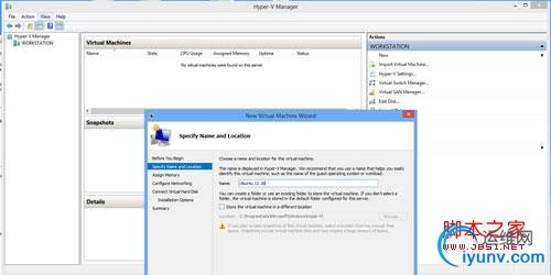

  第二步,“指定名称和位置”
  在如下图中所示界面输入一个你喜欢的虚拟机名称。如果想更改虚拟机存放位置,选中红框中的复选框,并选择一个自定义的路径即可。

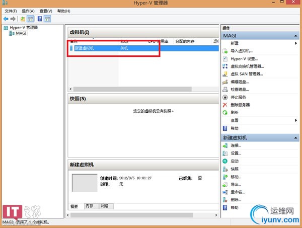

  点击完成系统就会自动开始创建,创建完成后就可以在hyper-v主界面看到刚才创建的虚拟机了。
  双击刚才创建的虚拟机就可以开始安装操作系统了。

  从Windows 8的Hyper-V管理器中,创建一个新的虚拟机。打开Windows 8的Hyper-V的向导,我们首先需要给虚拟机命名描述性名称。我们就安照安装的版本命名为Ubuntu 12.10。

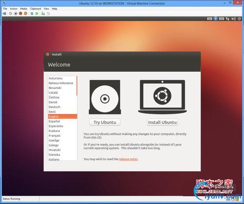

  接下来,你要单击“控制台”。由于我们正在安装的桌面Ubuntu的版本,在Windows 8的Hyper-V机器有一个漂亮的图形安装程序。我们可以在弹出的窗口选择安全Ubuntu。这样我们就快速的进入安装系统了。
  安装Ubuntu系统
  几分钟后,我们就能够成功安装完成Ubuntu,重新启动。你会看到一个启动画面,与下图类似:
  安装完成
