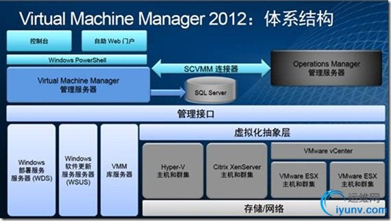

  VMM 2012可以管理主机与应用服务器,其中主机包括基于Microsoft的Hyper-V主机和群集、Citrix  XenServer主机和群集、VMware ESX Server或VMware  ESXi主机和群集,而所谓的服务器,包括VMM中的库服务器、Windows更新服务器(WSUS)、Windows部署服务器,以及管理VMware ESX  Server或VMware ESXi的vCenter  Server服务器。为了更清楚的描述VMM与管理的主机与应用服务器的关系,请参见VMM体系结构,如图4-1所示。
  图4-1 VMM体系结构
  在本节的内容中,将介绍在VMM 2012中添加Windows部署服务、Windows更新服务器、库服务器,以及添加Hyper-V主机、VMware  vCenter Server及VMware ESX Server的内容。

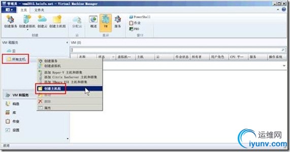

  (1)以管理员的方式,登录到VMM  2012控制台,在“主页”选项卡中,在“VM和服务”选项组中,右击“所有主机”,在弹出的快捷菜单中选择“创建主机组”,如图4-2所示,并设置主机组名为Hyper-V,然后右击新创建的主机组,在弹出的快捷菜单中选择“添加Hyper-V主机和群集”,如图4-3所示。
  图4-2 创建主机组
  图4-3 添加Hyper-V主机和群集

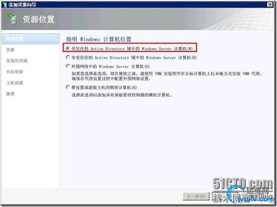

  (2)在“资源位置”对话框,单击“受信任的Active Directory域中的Windows Server计算机”,如图4-4所示。

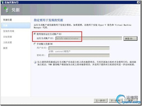

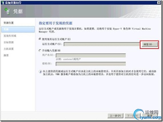

  (3)在“凭据”对话框,选择具有相应权限的帐户,用于添加指定的计算机,或者运行指定的服务。凭据或运行方式帐户是目标主机上的具有本地管理员权限的帐户,例如在本示例中,向VMM中添加Hyper-V主机,指定的帐户或凭据应该对添加的Hyper-V主机有“本地管理员”权限。管理员可以将常用的帐户及密码添加到“运行方式帐户”中,并且在以后使用的时候直接调用。由于这是第一次使用VMM,可以单击“浏览”按钮添加,如图4-5所示。
  图4-5 凭据
  【说明】也可以单击“手动输入凭据”复选框,直接输入用户名与密码,这样输入的帐户将用来安装Hyper-V角色。
  (4)在弹出的“选择运行方式帐户”对话框中,列出了当前VMM中的运行方式帐户,包括系统帐户、本地服务帐户与网络服务帐户角色。单击“创建运行方式帐户”按钮,添加新的帐户,如图4-6所示。

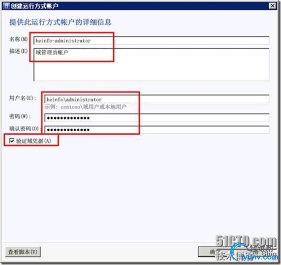

  (5)在本示例中,由于要添加的Hyper-V Server 主机加入到Active Directory、是Active  Directory中的成员服务器,Active Directory中的域管理员帐户对所有成员服务器具有“本地管理员权限”,所以添加Active  Directory域管理员帐户及密码即可。在“名称”文本框中,输入一个显示名称,例如heinfo-administrator,表示这是heinfo域中的Administrator帐户,在“描述”文本框中,输入描述信息,在“用户名”文本框中,以“计算机或域名\对应的帐户”格式输入,在本示例中,Active  Directory域名为heinfo.net,域的NetBIOS名称为heinfo,故输入heinfo\administrator,然后在“密码”与“确认密码”密码框中输入对应的域管理员的密码,然后单击“确定”按钮,如图4-7所示。如果输入的是域用户,还可以单击选中“验证域凭据”复选框。

  (6)在创建运行方式帐户之后,返回到“选择运行方式帐户”对话框,在列表中会显示出新添加的运行方式帐户,双击选中这个帐户,用于Hyper-V主机的添加,如图4-8所示。也可以单击“创建运行方式帐户”按钮,继续添加其他的帐户。
  (7)返回到“凭据”对话框中,在“运行方式帐户”中显示出了图4-8选中的帐户,如图4-9所示。

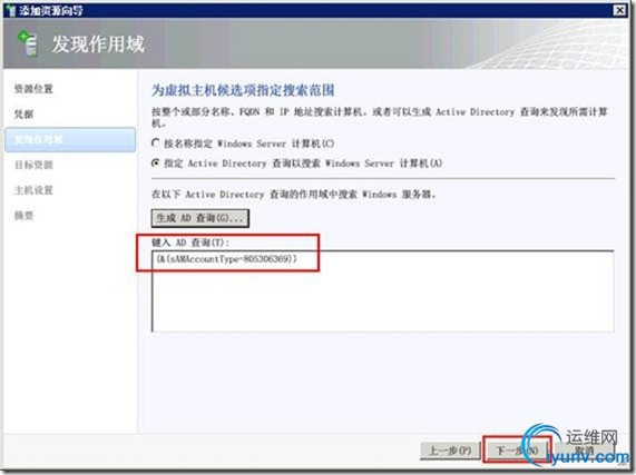

  (8)在“发现作用域”对话框,可以按整个或部分名称、FQDN和IP地址搜索计算机,如果要搜索Active  Directory中的成员服务器,可以单击“指定Active Directory查询以搜索Windows  Server计算机”单选按钮,然后单击“生成AD查询”按钮,如图4-10所示。

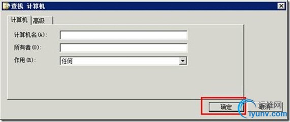

  (9)在“查找 计算机”对话框,单击“确定”按钮,如图4-11所示。
  图4-10 发现作用域 图4-11 查找计算机
  (10)返回到“发现作用域”对话框后,单击“下一步”按钮,如图4-12所示。
  图4-12 发现作用域
