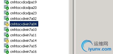

使用XenServer作为虚拟化平台,经常会有用户反映虚拟机会假死,并亮起非正常的Yellow图标。其症状如下图:
a. 虚拟机不可用。这种现象发生的非常随机,发生在不固定的主机,不固定的虚拟机上。
b. 使用XenCenter无法正常的将其ShutDown,包括使用Force Shutdown。
c. 发生在XenServer的多个版本。相对比较集中在5.6~6.1之间。6.2SP1以后这个现象基本上没有再出现过。
d. 此问题多出现在Windows虚拟机上。
e. 比较容易出现在高负载的场景中。
