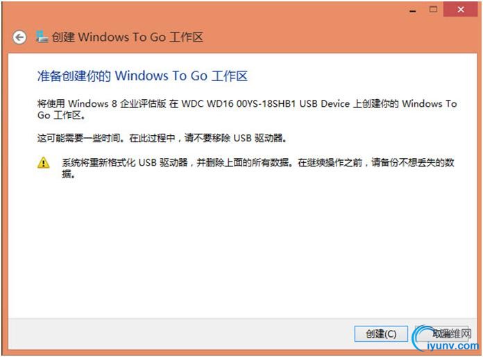

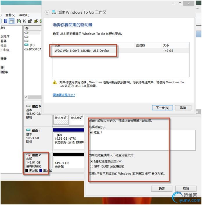

1、在Windows8 企业版中,打开控制面板→Windows To Go。会自动识别到本机所插入的移动设备(U盘、移动硬盘等),本例以160G的移动硬盘为例。制作Window To Go会强制清除移动设备上的所有数据(包括分区、以及分区上的所有内容),在制作Windows To Go U盘时,不需要对硬盘进行分区和格式化等操作,可以直接处理。同时在下图可以看到,微软建议使用经过Windows To Go认证过的U盘,以保证速度和可靠性。

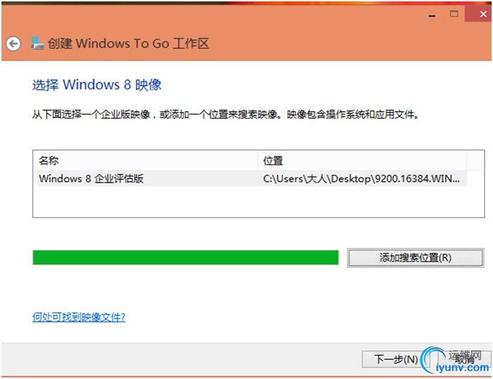

2、选择Windows8企业版的镜像位置。如果是ISO文件,需要挂载ISO。在Windows8中,挂载ISO很简单,只需右键选中,然后点击”装载“即可。装载完成后,即可指定镜像位置。

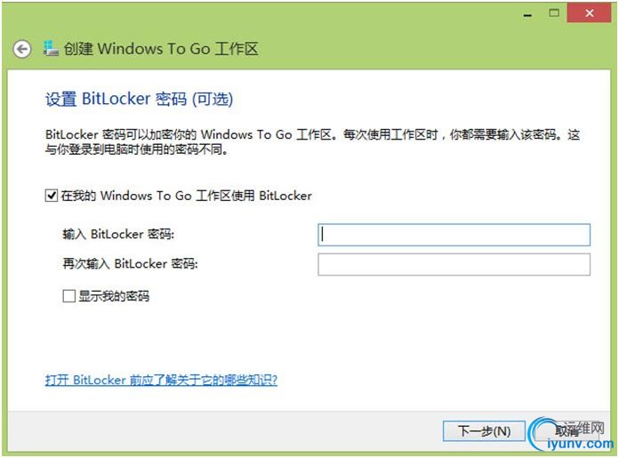

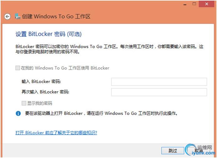

3、接下来可以设置为驱动器启用BitLocker加密,以保证数据安全。作为Windows To Go来说,启用BitLocker是非常有必要的。(如果之前未对移动设备分区和格式化,会无法出现这个选项)
输入用户密码,对移动设备进行保护。
4、这个阶段已经OK了,点击创建,开始灌镜像的过程,根据你的移动设备的速度和镜像大小,时间会在10到30分钟不等。

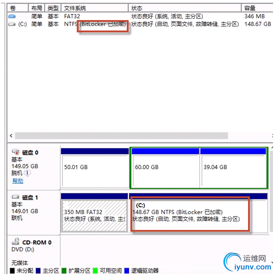

6、灌装好的硬盘分区是这样的,和PE这类系统相比,能够原生使用BitLocker是Windows To Go的一大特色。
