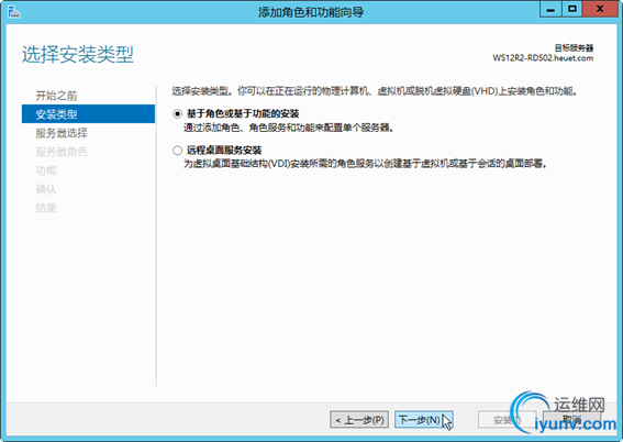

  (2)在"选择安装类型"对话框,选择"基于角色或基于功能的安装",如图1-2所示。
图1-2 选择安装类型

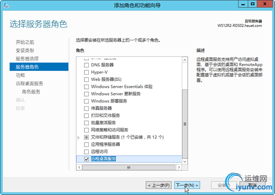

  (3)在"选择角色服务"对话框,选择"远程桌面服务",如图1-3所示。
图1-3 远程桌面服务

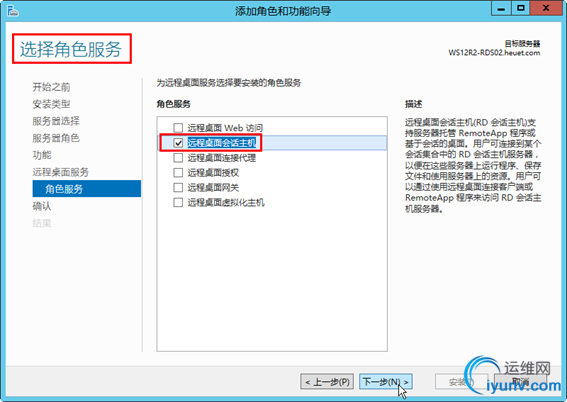

  (4)在"远程桌面服务→选择角色服务"对话框,选中"远程桌面会话主机",如图1-4所示。
图1-4 远程桌面会话主机

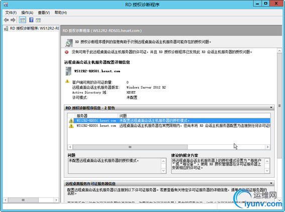

  (5)安装完成后,重新启动,再次进入系统之后,打开"RD授权诊断程序",可以看到,当前远程桌面会话主机没有指定RD授权服务,如图1-5所示。
图1-5 RD授权诊断程序

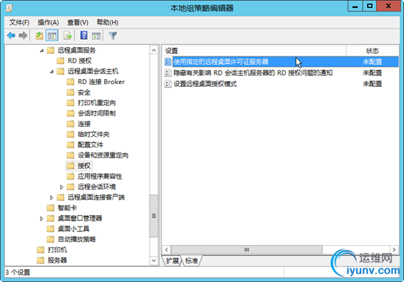

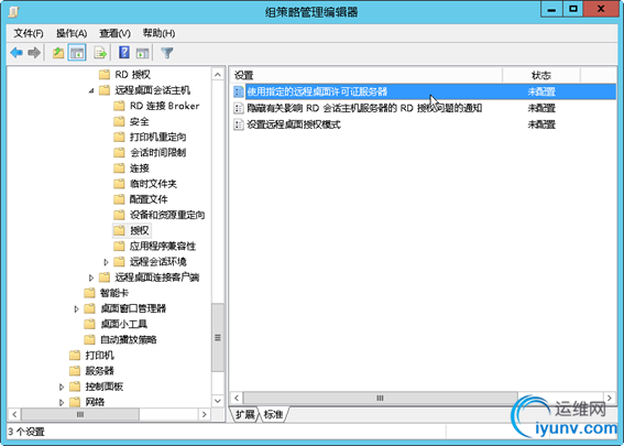

  (1)打开"本地组策略编辑器",在"计算机配置→管理模板→Windows组件→远程桌面服务→远程桌面会话主机→授权"中,双击右侧的"使用指定的远程桌面许可证服务器",如图1-6所示。
图1-6 授权

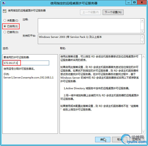

  (2)在"使用指定的远程桌面许可证服务器"对话框中,选中"己启用",并在"要使用的许可证服务器"文本框中,输入RD授权服务器的计算机名或IP地址,在此输入172.16.17.1,如图1-7所示。之后单击"下一设置"按钮。
图1-7 指定RD授权服务器

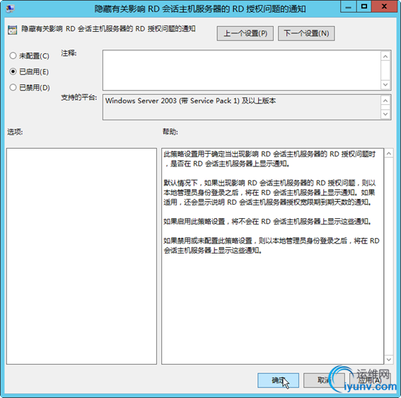

  (3)打开"隐藏有关影响RD会话主机服务器的RD授权问题的通知"对话框,选中"己启用",如图1-8所示。之后单击"下一设置"按钮。
图1-8 隐藏通知

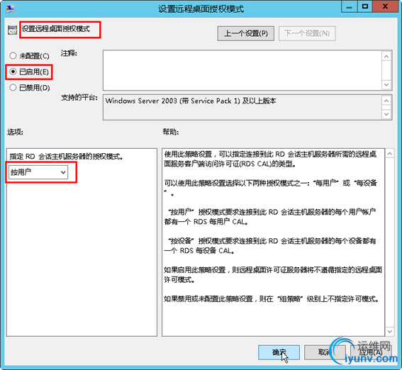

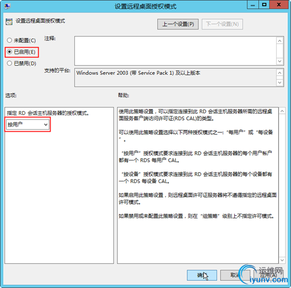

  (4)在"设置远程桌面授权模式"对话框,选中"己启用",并在"指定RD会话主机服务器的授权模式"下拉列表中选择"按用户",如图1-9所示。之后单击"确定"按钮,完成设置。
图1-9 指定远程桌面授权模式

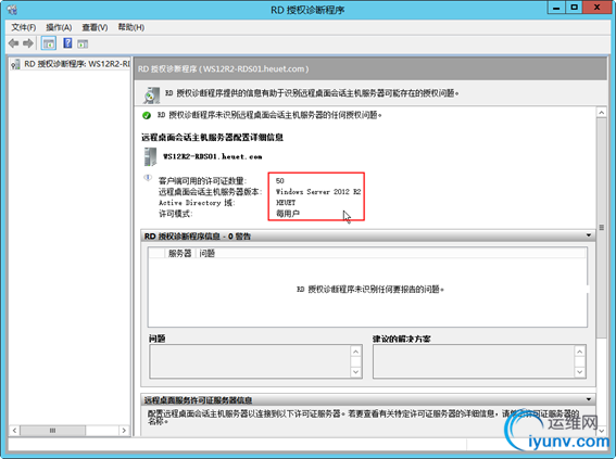

  再次打开"RD授权诊断程序",可以看到当前RD会话主机已经指定并连接到RD授权服务,如图1-10所示。
图1-10 RD授权诊断程序

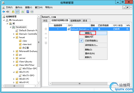

  (1)在Active Directory服务器中,打开"组策略管理",右击"Default Domain Policy",选择"编辑"如图1-2-1所示。
图1-2-1 编辑默认域策略

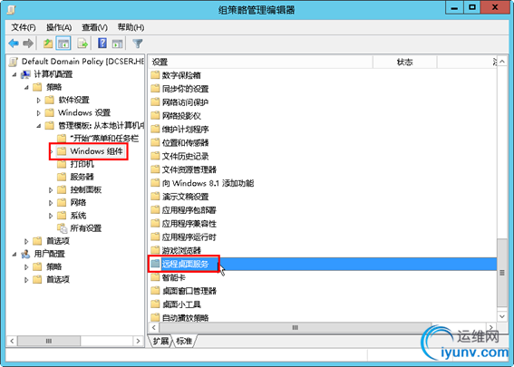

  (2)在"计算机配置→管理模板→Windows组件"中双击"远程桌面服务",如图1-2-2所示。
图1-2-2 远程桌面服务

  (4)在"使用指定的远程桌面许可证服务器"对话框中,选中"己启用",并在"要使用的许可证服务器"文本框中,输入RD授权服务器的计算机名或IP地址,在此输入172.16.17.1,如图1-2-4所示。之后单击"下一设置"按钮。
图1-2-4 指定RD授权服务器

  (6)在"设置远程桌面授权模式"对话框,选中"己启用",并在"指定RD会话主机服务器的授权模式"下拉列表中选择"按用户",如图1-2-6所示。之后单击"确定"按钮,完成设置。
图1-2-6 指定远程桌面授权模式

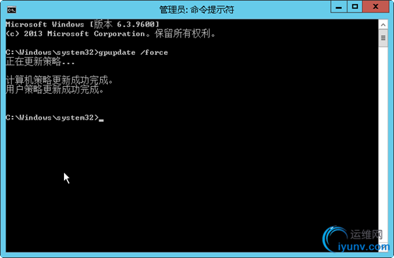

  (7)关闭组策略编辑器,打开命令提示窗口,执行gpupdate /force,刷新域策略,如图1-2-7所示。
图1-2-7 刷新组策略

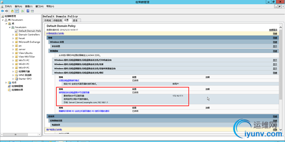

  (8)显示默认组策略,可以看到设置,如图1-2-8所示。
图1-2-8 显示策略

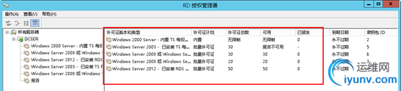

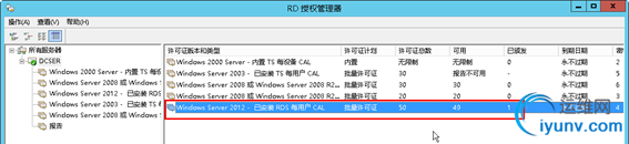

  (9)打开"RD授权管理器",可以看到已经安装及分配的许可,如图1-2-9所示。
图1-2-9 查看许可
  (10)当有RD会话主机分配许可之后,在"己颁发"列表中可以查看,如图1-2-10所示。
                    图1-2-10 查看己颁发的许可
