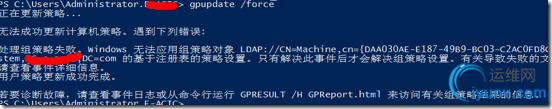

  今天在DC1上新建并链接了一个组策略对像,在客户端刷新时,却报下面的错误:
  “处理组策略失败。Windows无法应用组策略对象LDAP….”如下图所示:

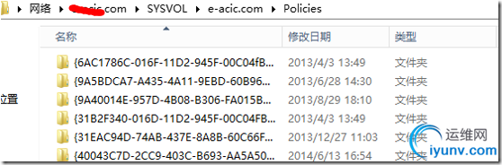

  于是在客户端用\\domain.com访问,发现\\domain.com\SYSVOL\domain.com\policies下面没有上面报错的组策略对象。
  这是怎么一回事呢,ping domain.com发现地址解析到了DC2的IP,于是我访问编辑组策略的DC1,发现上面是有这个对象的。

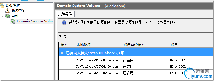

  附:你可以在功能组件的远程服务器管理工具中安装DFS管理工具,然后在管理工具中可以看到直观的情况,还可以运行诊断报告。
