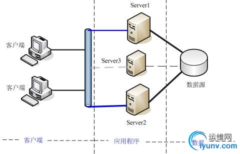

其实,网络负载平衡就是两个或两个以上的Windows 2003服务器组成群集的方式,其中每台服务器的地位是平等的。 都可以为客户端提供服务并且不用其它服务器的辅助。例如:如下图群集的服务器将虚拟出来的主机Server3 和IP地址分配给Server1和Server2。然后将虚拟出来的IP地址和主机名发布到互联网上,服务器之间将均衡来处理客户端请求。如果某一台服务器出现宕机,则将请求分配给另外一台服务器。同时我们需要注意,如果将数据存放到NLB每个服务器成员上,服务器之间的数据要求统一,但是他们之间的数据是无法通过NLB自动同步,所以需要通过手动的完成数据的同步。如果要避免这种情况我们可以使用第三方存储(磁盘柜)或者将Web服务器的数据交给数据库。
