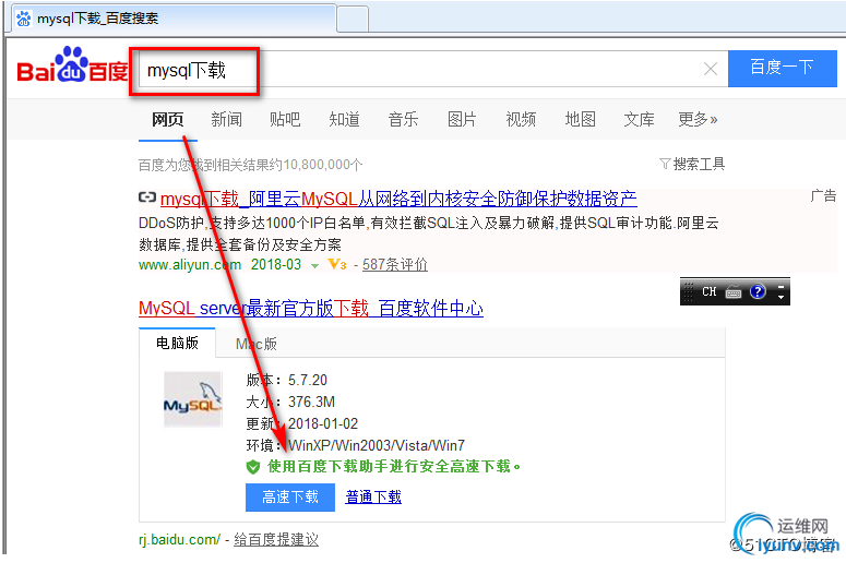

这个没啥说的,直接百度,下载并安装。

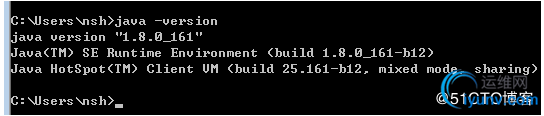

安装完后看下版本是否安装成功。
在按下win+r 进入cmd界面输入Java  -version查看版本。
如果安装完没有查到版本信息,那就需要在系统变量里添加java的变量路径,这里不多说了,如果不会,请百度。

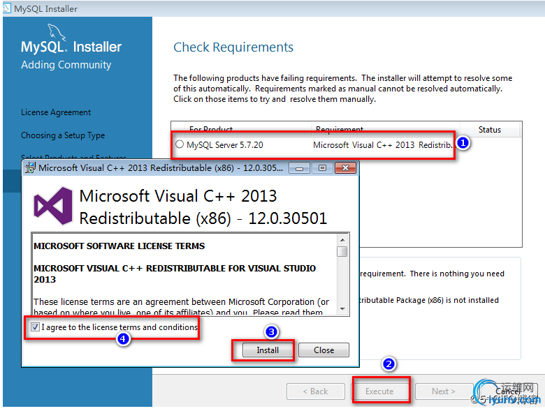

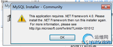

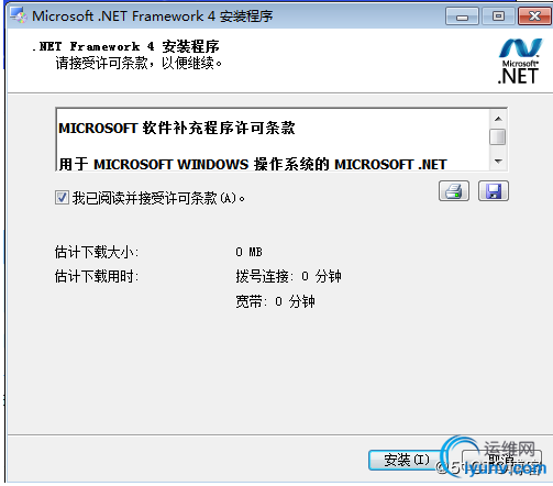

安装时候出现这个,是提示缺少NTE fremework 4.0这个系统组件,所以直接百度下载安装这个组件就行了:
下载组件:
安装组件,保持默认路径即可:

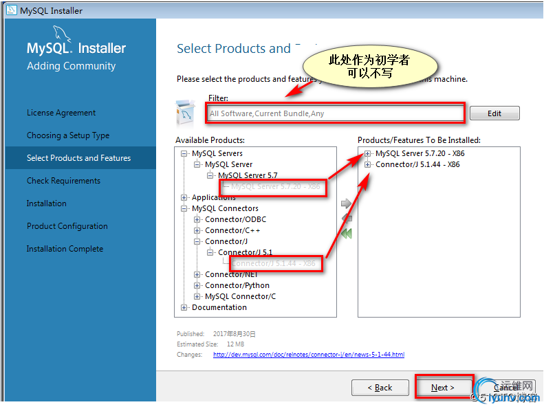

   这里不建议在Filter里面的编辑内容,选择左边MySQL Servers,找到最下面一层,点击MySQL Server 5.7.20-x64,点击中间箭头添加到右边。MySQL Connectors,是和其他编程语言连接的连接器,也叫编译驱动器,这个在设置jira的时候(连接mysql库时需要),以Java语言为例就需要添加connector/J5.1.44-x86。Java项目开发时可以使用开发工导入MySQL安装包下的mysql-connector-java-bin.jar包。具体在开发工具教程时介绍,现在可以不选择,点击Next如下图:

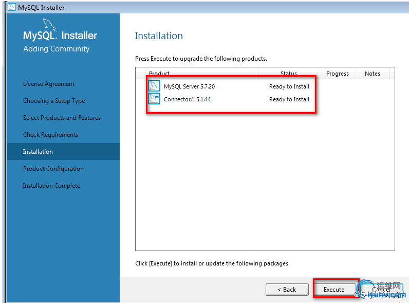

     在这里 如果电脑一些配置文件或程序不足可以进行安装,选择Execute(执行),同意I agree选中,点击Install。如下图:
下载完成,选择Execute(执行),准备安装MySQL Server5.7.20。如下图:

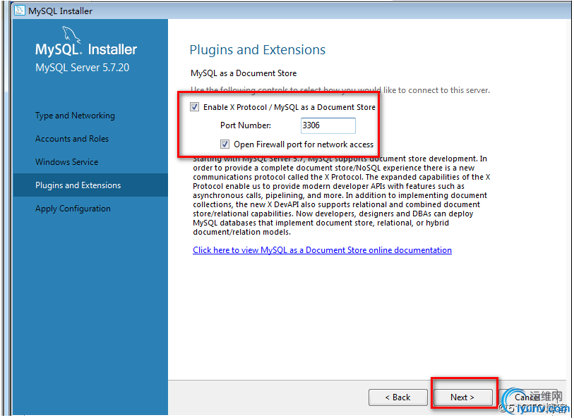

勾选上Enable X Protocol/MySQL as a Document Stop,点击Next,最好修改一下端口号,原来是33060,我改成了3306,如下图:

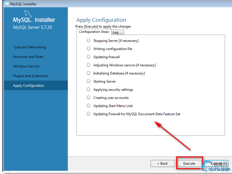

点击Execute(执行),如下图:

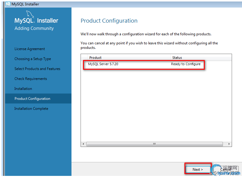

MySQL Server 5.7.20 显示 Configuration Complete,点击Next。如下图:

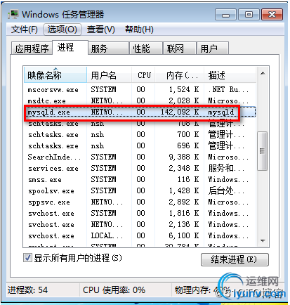

按Ctrl + Alt +Delete启动任务管理器,选择进程,看见有mysqld.exe进程运行,证明MySQL数据库服务器成功运行。如下图:

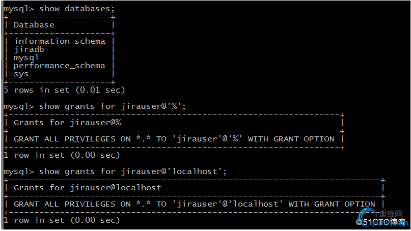

数据库安装完了接着就是创建专门用于jira的库和授权了,这里我是直接在mysql的shell环境下做的,不怕麻烦可以用navicat连接数据库,连接后在navicat上操作也是一样的。
grant all privileges on *.* to 'jirauser'@'%' identified by 'jira' with grant option; DSC00026.jpg
grant all privileges on *.* to 'jirauser'@'localhost' identified by 'jira' with grant option; DSC00027.jpg
查询创建和授权是否成功。

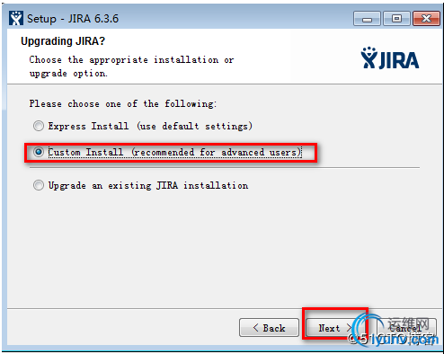

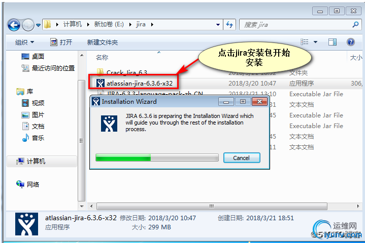

将软件包直接打开安装:
选择第二项,自己设置安装方式,如下图:

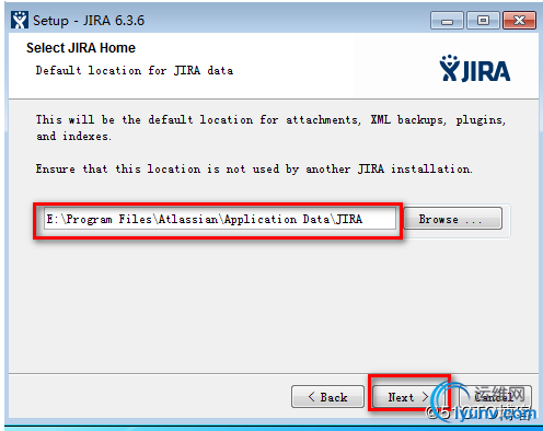

安装jira的家目录,同上,最好两个路径放在一起,方便查找,我也是放在E盘的:

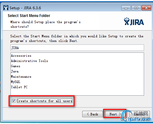

选中create shotcuts for all users选项,点击next:

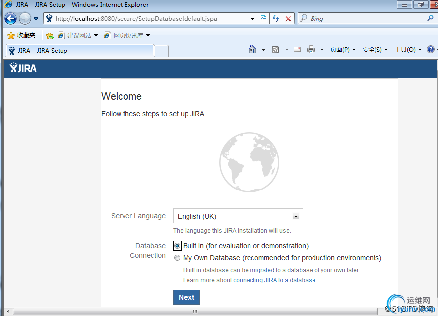

注意最好不要用ie浏览器,ie的话有些功能不支持,页面会出现异常:

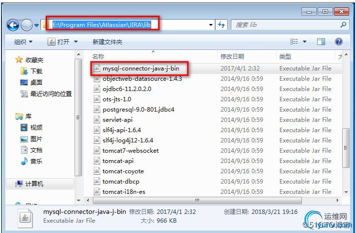

现在讲数据库连接驱动的jar包移动到jira的安装目录下,我开始就共享的链接里有这个。
拷贝数据驱动mysql-connector-java--bin.jar到jira安装目录下的lib目录
目录位置如下图,注意我的是选择了安装位置,所以这个位置有点难找。需要耐心

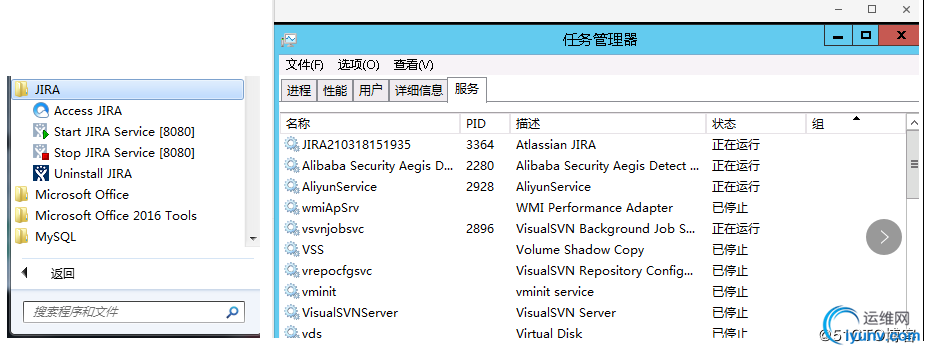

重启jira服务,(注意,一定是停止后在启动,不要一直处于启动中,有用过tomcat服务的知道,tomcat里面换了jar包,一定要重启才能生效的,不要问我怎么重启,每个系统不一样的,windows7系统在左下1图可调,2012的server如下2图)

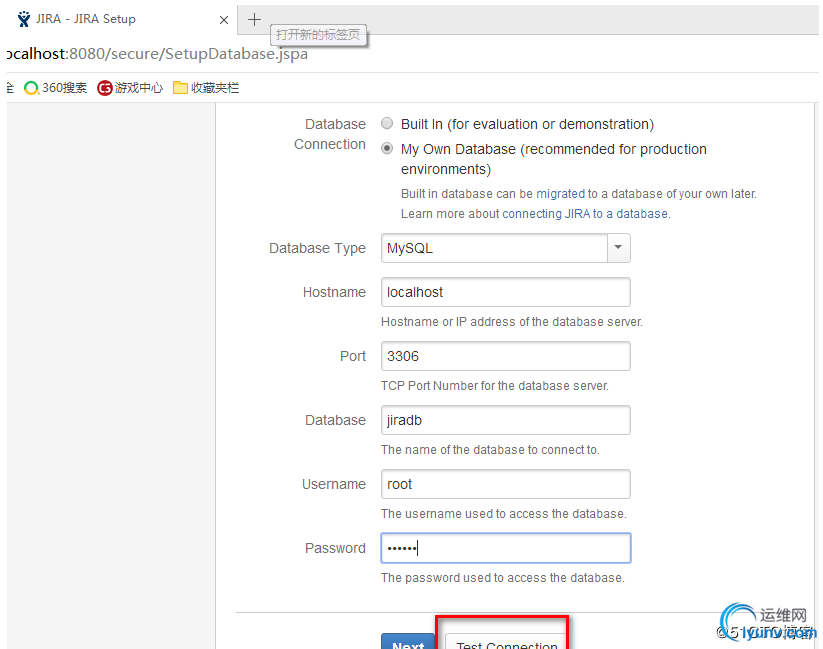

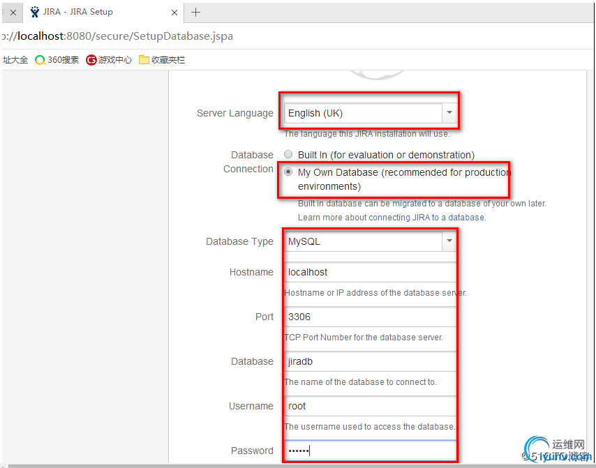

连接浏览器,配置jira,再说一遍,不要用ie浏览器,我这是中途换了一个浏览器才行的。我用的是360,可以用其他浏览器试试也行。
这些填写好了以后直接点击test connection选项。
出现下图所示表示测试连接成功,可以下一步。

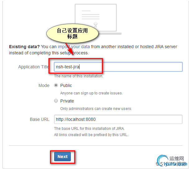

这里设置通用属性。

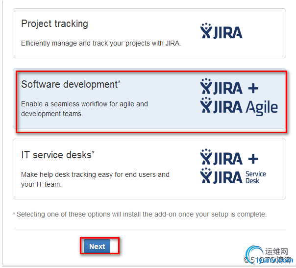

这里选择第二项,直接next,到了下一步浏览器不动了,开始替换两个jar包了。

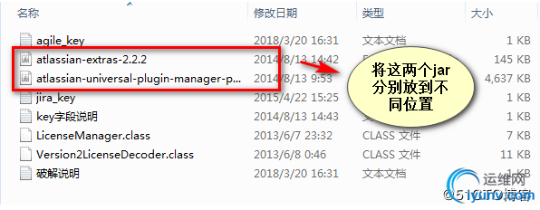

下一步开始破解了,这两个jar包需要移动到jira在各自的位置里去。
1、用atlassian-extras-2.2.2.jar替换你的JIRA的安装目录的\atlassian-jira\WEB-INF\lib同名jar包。
   目录位置: E:\Program Files\Atlassian\JIRA\atlassian-jira\WEB-INF\lib
2、用atlassian-universal-plugin-manager-plugin-2.10.1.jar替换你的JIRA的安装目录,
目录位置:   E:\Program Files\Atlassian\JIRA\atlassian-jira\WEB-INF\atlassian-bundled-plugins
(注意:移动好后一定要重启jira服务,再说一次,一定要重启,不然不生效。)

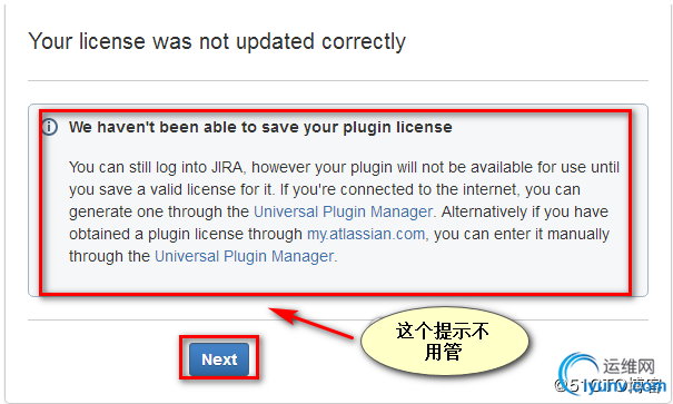

我这儿邮箱密码显示不对,但是不影响破解步骤,但是我记得密码是对的,很奇怪,这里不管了,直接next。

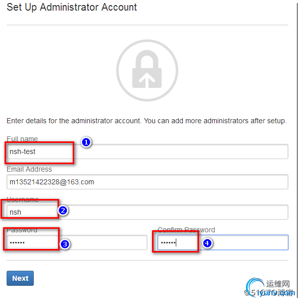

设置管理员账号。

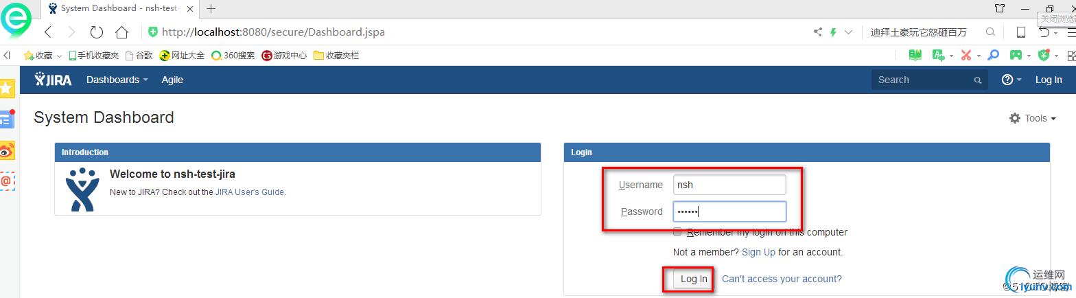

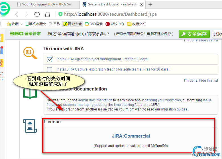

之后会出现jira安装好的界面,下图显示失效时间为2099/12/30,下面开始汉化界面。
