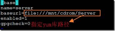

1.1安装yum库
1.1.1先挂载盘
1.1.2编辑yum的配置文件
vim /etc/yum.repos.d/ server.repo

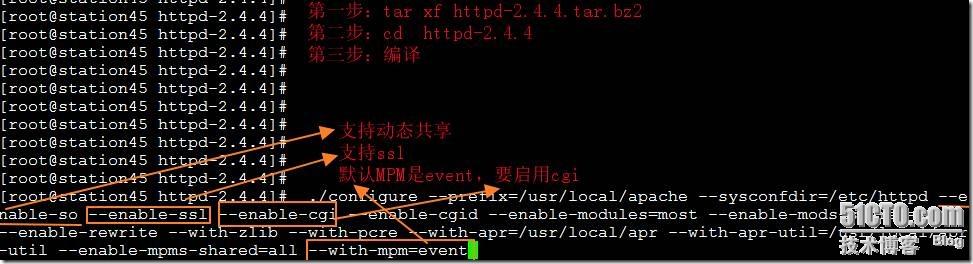

需要编译的内容:
#./configure --prefix=/usr/local/apache --sysconfdir=/etc/httpd --enable-so -enable-rewrite --enable-ssl --enable-cgi --enable-cgid --enable-modules=most --enable-mods-shared=most --enable-mpms-shared=all --with-apr=/usr/local/apr --with-apr-util=/usr/local/apr-util –with-mpm=event
[iyunv@station45 httpd-2.4.4]# make
[iyunv@station45 httpd-2.4.4]# make install

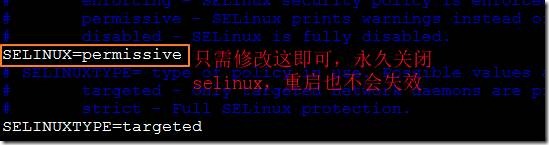

2.1查看selinux是否关闭

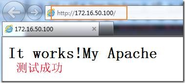

bin/apachectl start #启动apache服务
2.2网页文件在htdocs/
2.3测试
2.4 pid文件介绍

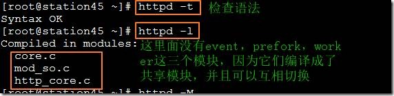

httpd -t #查看语法是否有误
httpd -l #查看模块
httpd -M #查看模块中是否有event模块

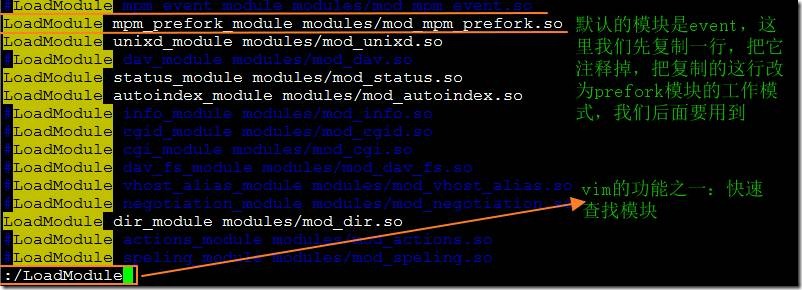

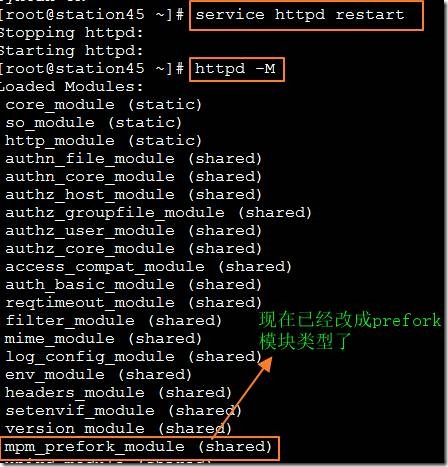

4.4现在可以更改模块为prefork
vim /etc/httpd/httpd.conf
ls /usr/local/apache/modules #查看是否有prefork模块文件
检验换模块是否成功
所以以后想使用什么模块,直接修改这个配置文件即可

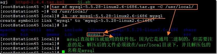

1、首先下载平台对应的mysql版本至本地,这里是32位平台,因此,选择下载的软件包为:mysql-5.5.28-linux2.6-i686.tar.gz
1.1、安装并初始化mysql-5.5.28
1.2、建立初始化用户

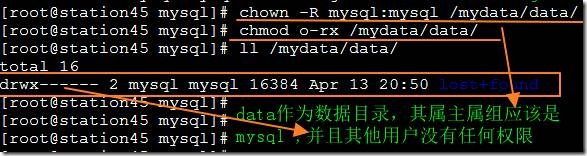

mkdir /mydata/data 作为数据存放目录
1.3.4、修改数据的属主属组为mysql,为实施初始化做准备
# chown -R mysql:mysql /usr/local/mysql/*
1.3.5、修改/mydata/data的属主属组为mysql
1.3.6、开始初始化

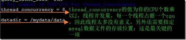

[iyunv@station45 mysql]# vim /etc/my.cnf

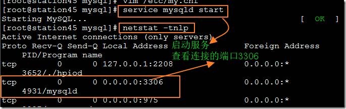

而后就可以启动服务测试使用了。

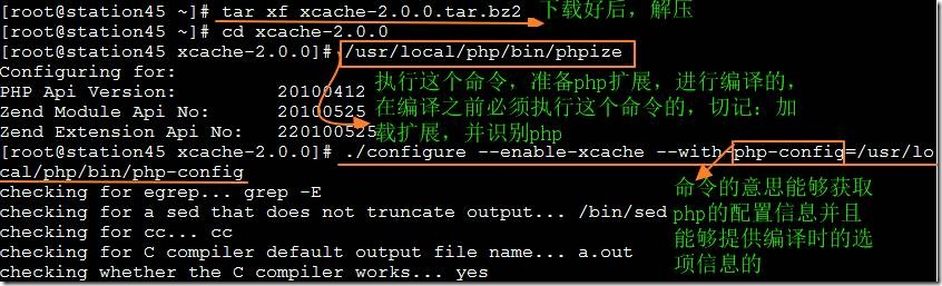

这里需要注意:能够与php5.4结合工作的只有xcache2.0及其以后的版本,而xcache可在谷歌上搜索下载
1、安装,这里使用2.0的版本已足够用了
[iyunv@station45 xcache-2.0.0]# make
[iyunv@station45 xcache-2.0.0]# make install

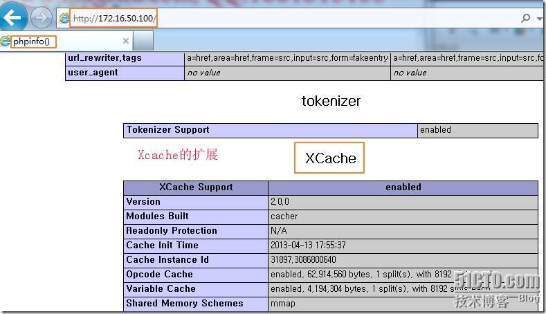

2、编辑php.ini,整合php和xcache
重启服务,使修改的内容生效
[iyunv@station45 xcache-2.0.0]# service httpd restart
172.16.50.100 查看网页是否有XCache扩展

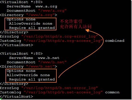

3、如何实现通过源码安装的httpd提供虚拟主机,首先要注释中心主机
vim /etc/httpd/http.conf
定位至DocumentRoot
#DocumentRoot "/usr/local/apache/htdocs" 这行注释掉
启用Virtual hosts
定位至Virtual hosts
Include /etc/httpd/extra/httpd-vhosts.conf 启用这一行,可以把虚拟主机单独配置在这里
vim /etc/httpd/extra/httpd-vhosts.conf #在虚拟主机那修改内容如下
创建所需目录及文档:
httpd -t 检查语法
service httpd restart 重启服务
访问www.a.orgwww.b.net
先在物理主机的hosts文档中添加如下两行,进行域名解析
172.16.50.100 www.a.org
172.16.50.100 www.b.net
解析成功

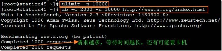

ab -c 100 -n 1000 http://www.a.org/index.html
ab -c 2000 -n 10000 http://www.a.org/index.html
netstat -an :你会看到请求越多,你执行这个命令时,它会在那一直建立断开、建立断开、、、、、、
这些都是套接字文件,此前你发起的每一次请求,我们的服务器都要维持一个链接,这些都是还没有断开的,正在等待链接断开的请求
请求越多,当达到一定的数量时,超出你的cpu的承载能力时,就会卡那

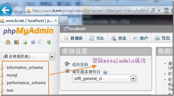

5、测试一下动态网站,下载phpMyAdmin-3.5.1-all-languages.tar.bz2
注意如果此时访问服务器是不能登录的,执行下面的命令,生成新密码
mysqladmin -uroot password ‘redhat’
mysqladmin -uroot -p flush-privileges 立即生效的命令
测试一下mysqladmin
登录成功

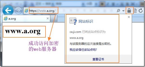

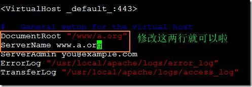

6、如何能够让我们编译安装的apache实现SSL的功能
启用ssl模块
LoadModule ssl_module module/mod_ssl.so
Include /etc/httpd/extra/httpd-ssl.conf
编辑ssl的配置文件
vim /etc/httpd/extra/httpd-ssl.conf
下面我们就来演示一下如何实现ssl的功能

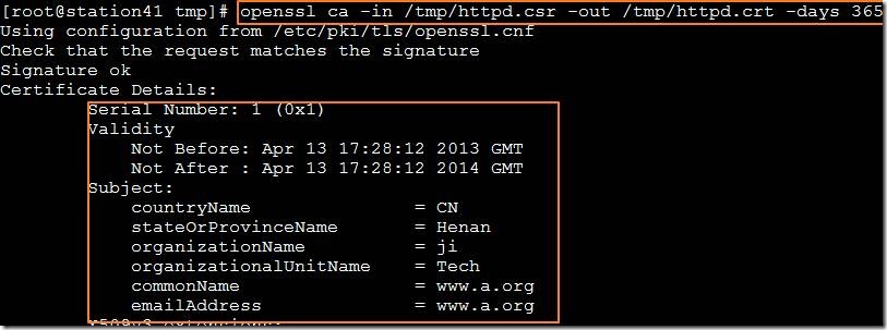

一台是CA签署服务器(IP地址是172.16.50.5),另一台是web服务器(IP地址是172.16.50.100),私有CA的实现包括:自身私钥的生成、生成自签证书、准备相关的文件
2、实现私有CA

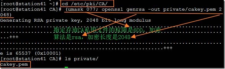

2.1、为CA提供私钥
2.2、生成自签证书
2.3、修改证书的存放路径
[iyunv@station41 CA]# vim /etc/pki/tls/openssl.cnf
2.4、手动创建CA所需的文件及目录
CA完成

3.4、生成证书签署请求
3.5、发送证书请求给CA
[iyunv@station45 ssl]# scp httpd.csr 172.16.50.5:/tmp
3.6、CA签署发送过来的证书
3.7、CA把签署好的证书给web服务器(这里我们在web服务器端复制签署好的证书)
[iyunv@station45 ssl]# scp 172.16.50.5:/tmp/httpd.crt /etc/httpd/conf/ssl/
3.8、证书签署后为了安全删除CA端的文件(为了安全起见)
[iyunv@station41 tmp]# rm -rf httpd.csr httpd.crt
3.9、开启中心主机,更改web服务器的密钥与证书存放路径
[iyunv@station45 html]# vim /etc/httpd/conf.d/ssl.conf
DocumentRoot "/var/www/html"
ServerName www.a.org:443

4、验证
把CA证书复制给物理主机一份,进行验证
把复制的cacert.pem重命名为cacert.crt
安装证书:
6617089_1365935502pFgu.jpg 访问加密的web服务器—》www.a.org
到此我们的LAMP就做好了,每一步我都亲自操作了,如果有出现错误的地方请提出来哦!
