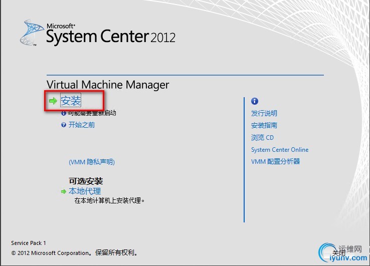

   不说废话了,直接进入正题,首先打开SCVMM 2012 SP1 安装程序,在安装程序主页下,点击安装。

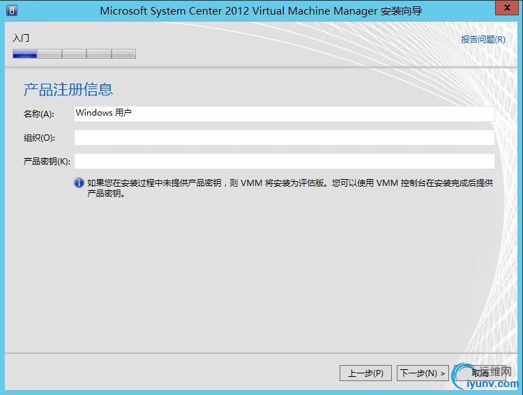

  在产品注册信息页面,填入相应的信息,如果在此处不填写密钥,将会安装评估板(全部功能)此后你可以再管理台上输入产品密钥。

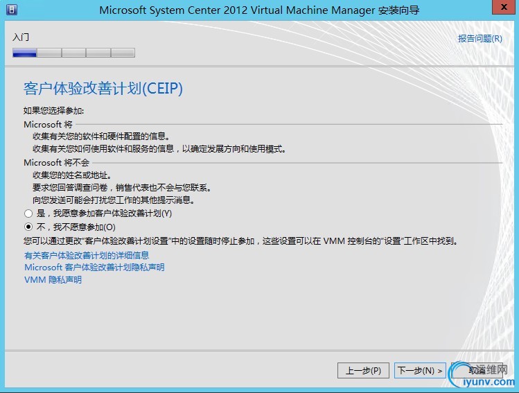

  选择是否加入客户体验改善计划,并点击下一步

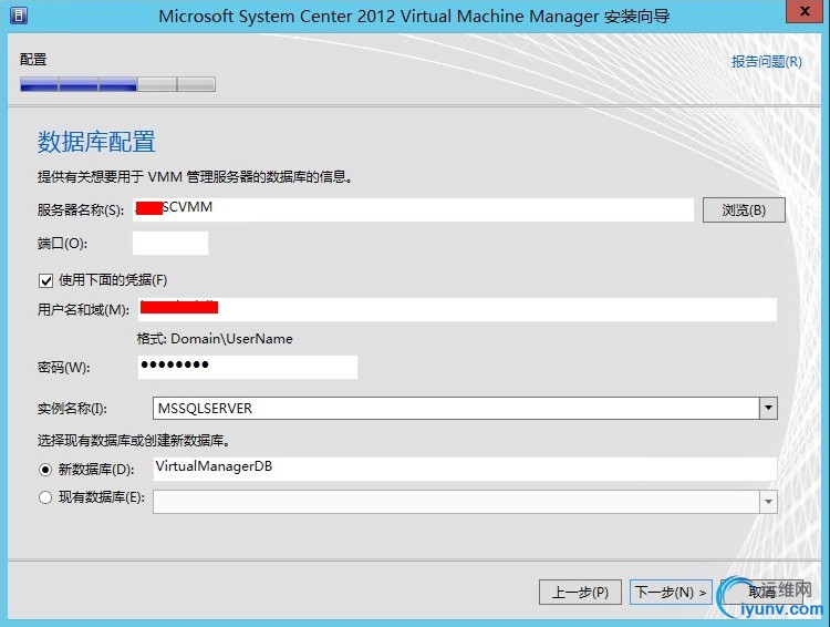

  在数据库配置页面选择使用域账户凭据,使用默认实例,选择新建数据库。然后点击下一步。

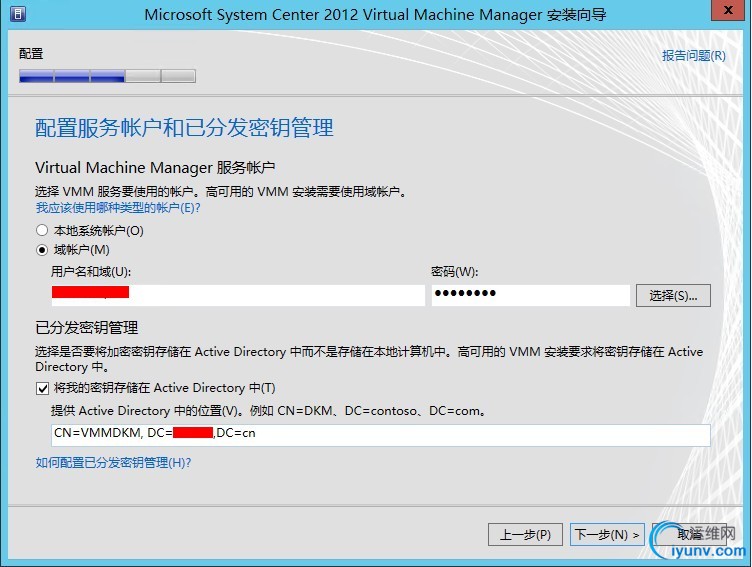

  在“配置服务帐户和已分发密钥管理”页上,指定 Virtual Machine Manager 服务将使用的帐户。请注意,不支持在安装后更改 Virtual Machine Manager 服务帐户的标识。
  在“已分发密钥管理”下,选择是否将加密密钥存储在 Active Directory 中。
  输入了 Active Directory 信息后,(如果要安装高度可用 VMM 管理服务器,则必须使用已分发密钥管理将加密密钥存储在 AD DS 中。在此方案中,已分发密钥管理是必需的,因为当 Virtual Machine Manager 服务将故障转移到群集中的另一个节点时,Virtual Machine Manager 服务仍然需要访问加密密钥才能访问 VMM 数据库中的数据。只有当加密密钥存储在像 AD DS 这样的集中位置中时,才能实现这一点)。输入CN=VMMDKM,DC=superod,DC=cn.( 如果安装帐户和服务帐户都在superod.cn 域中,则必须在该域中创建容器。因此,如果要创建名为 VMMDKM 的容器,则将容器位置指定为 CN=VMMDKM, DC=contoso,DC=com。安装程序会自动在域服务器上创建该容器)单击“下一步”。

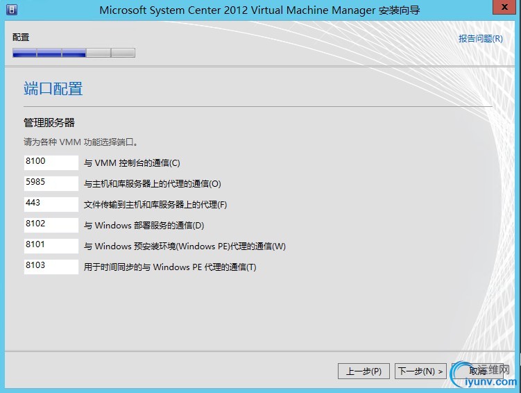

  在“端口配置”页上,提供适用于每项功能以及你所在环境的唯一端口号,然后单击“下一步”。(如果不卸载并重新安装 VMM 管理服务器,则无法更改在 VMM 管理服务器安装过程中分配的端口。)

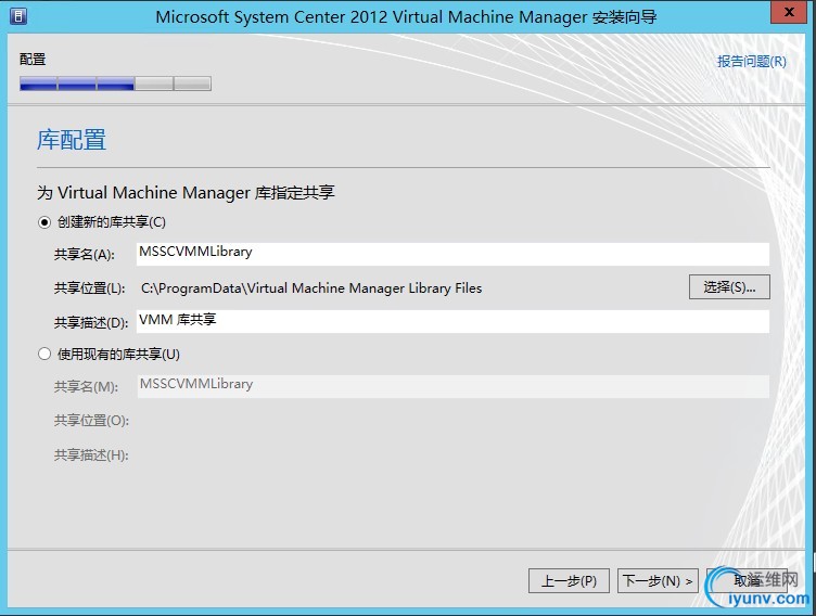

  在“库配置”页上,选择是要创建新库共享还是使用计算机上的现有库共享。(VMM 创建的默认库共享名为“MSSCVMMLibrary”,文件夹位于 %SYSTEMDRIVE%\ProgramData\Virtual Machine Manager Library Files。ProgramData 为隐藏文件夹。
  安装了 VMM 管理服务器后,你可以使用 VMM 控制台或 VMM 命令行界面来添加库共享和其他库服务器。)

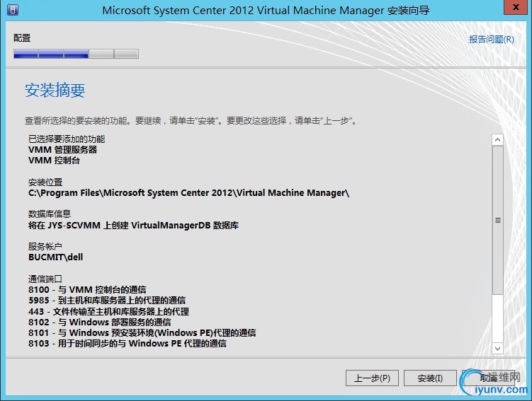

  在“安装摘要”页上,查看所选内容并执行以下操作之一:
  单击“上一步”以更改任何所选内容。
  单击“安装”以安装 VMM 管理服务器。
  单击“安装”之后,“正在安装功能”页将出现,并显示安装进度

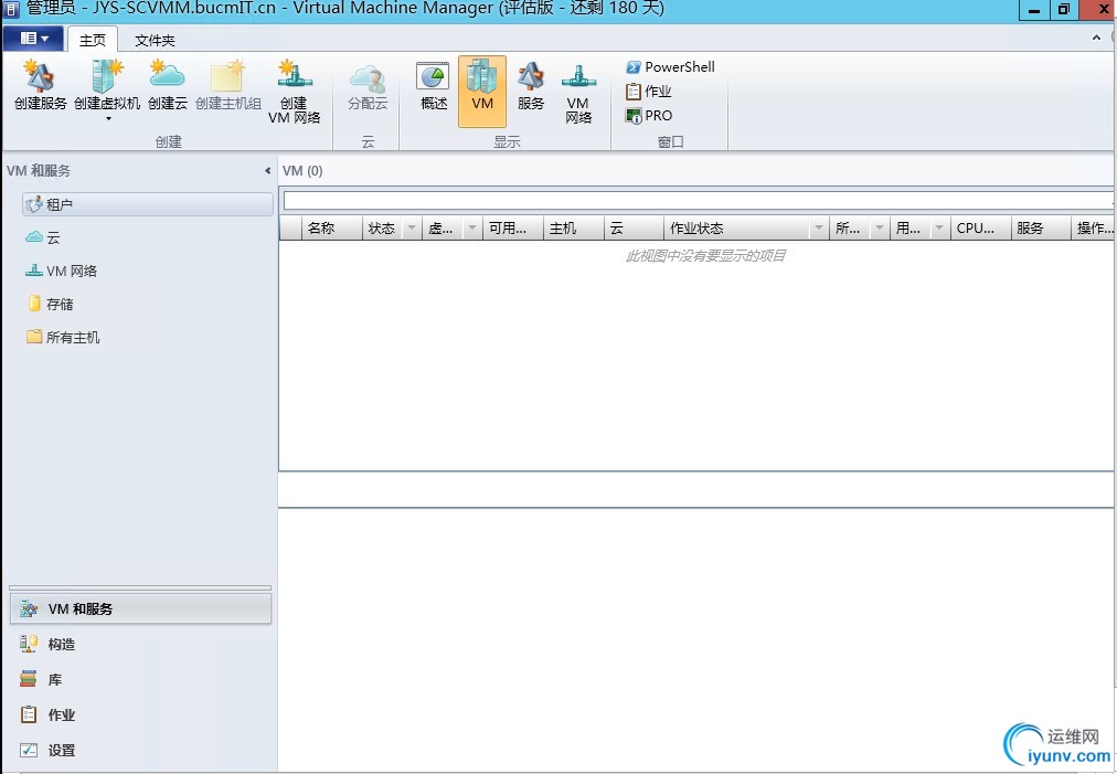

  等待安装程序安装完成后关闭向导,同时打开VMM控制台。

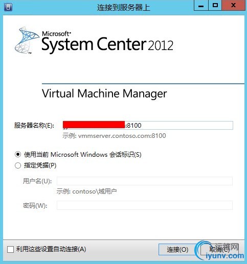

  输入服务器名称和端口号,选择使用当前的会话标识。
  打开后我们就可以看到VMM的控制台。
  到此VMM的安装过程已经完毕。
