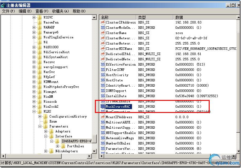

  交换机上每一个端口注册的MAC地址必须唯一: 如果两个节点都连接到二层交换机,那么交换机在注册MAC地址的时候就会在存在问题。微软的解决方法是使用MaskSourceMAC功能来解决,它根据每一台服务器的主机ID来更改外送数据包中以太帧头部的MAC地址,将群集MAC中的第2组改为主机ID如01或者是02。此地址仅在以太帧中,通过抓包可以查看到,通过arp -a应该是看不到的,有兴趣的朋友可以测试。
  启用MaskSourceMAC:将注册表中[HKEY_LOCAL_MACHINE\SYSTEM\CurrentControlSet\services\WLBS\Parameters\Interface\{D46BAFF5-EF6D-47B0-8A87-0088A8C73010}]中的MaskSourceMAC设置为1,系统默认已经为1,因此不用修改。

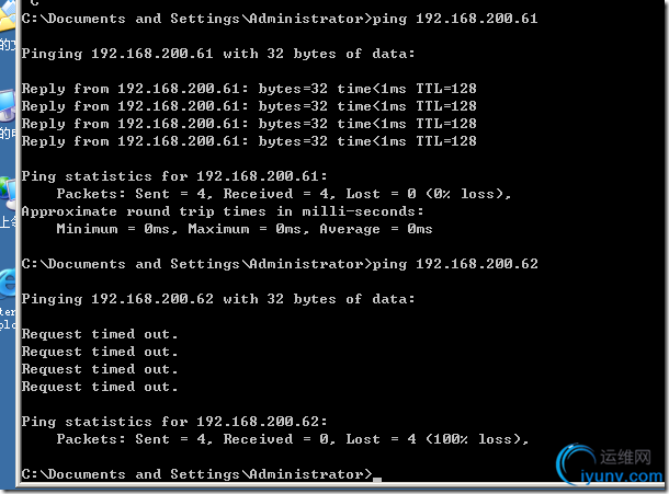

  我的理解是,省去了DNS解析的过程,因为现在NLB已经正常起作用了,DNS作为一个客户端与节点1可以正常通讯,则必须与节点2无法通讯,如下图所示:
