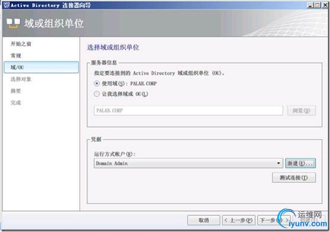

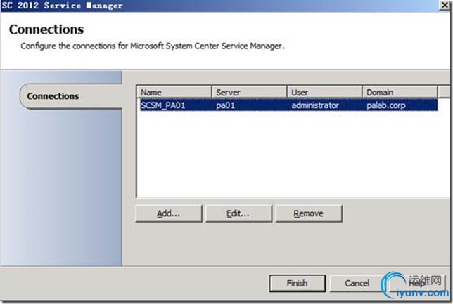

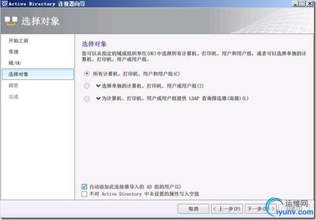

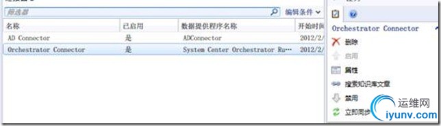

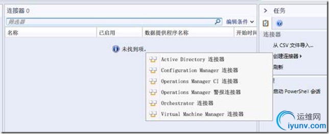

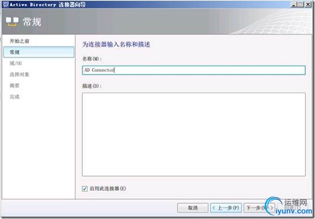

二、初始化配置组件之间相互关联  SCSM连接器配置  关联AD,用于同步相应的人员和帐号信息,为SCSM流程与相应人员的结合对应提供基础
  在管理连接器中,创建连接器

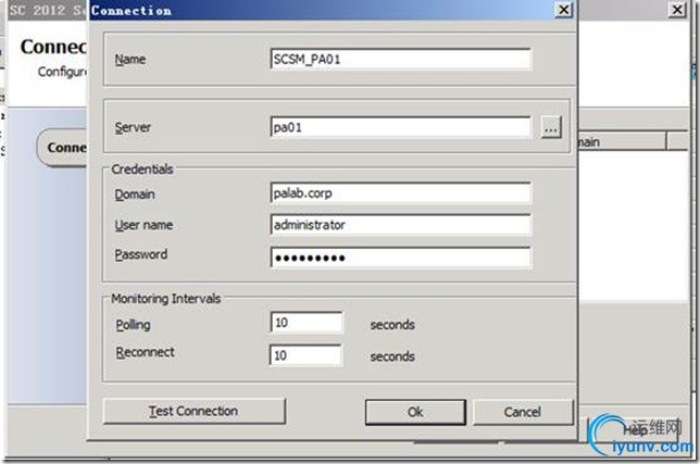

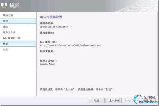

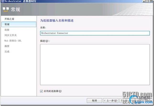

  关联Orchestrator,通过与Orchestrator的连接,能够同步Orchestrator中预设好的自动化任务,使其能够很好的和SCSM中的流程管理结合互动:
  通过Orchestrator服务器的Web服务地址及服务器的管理员权限连接到Orchestrator.
  Web服务地址在RC中为http://<computer>:<port>/Orchestrator2012/Orchestrator.svc
  Beta中为
  http://<computer>:<port>/Orchestrator.svc

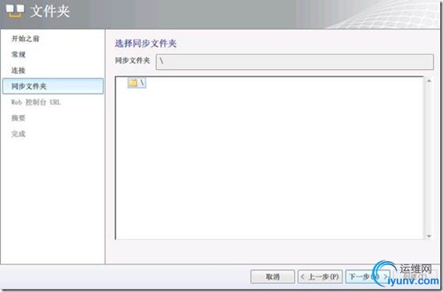

  同步Run book所在的文件夹
  指定Orchestrator安装时的默认控制台:
  完成配置。
  说明:在Orchestrator中创建了新的Runbook之后,可以手动进行同步,将Runbook信息更新到SCSM的视图(做为Run Book自动化活动)

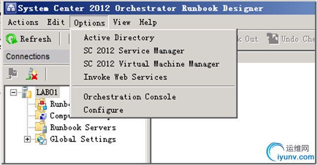

Orchestrator管理包配置  在Orchestrator导入了相应的OIP(Orchestrator Integration Package)之后,需要为相应的集成包配置关联信息。
  首先

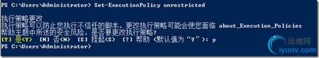

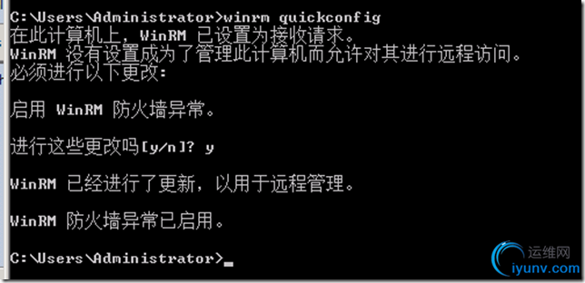

  在VMM服务器上需要修改执行策略(推荐做法是添加相应的信任凭据而不是下图的关闭执行策略)
  还需要开启远程管理:

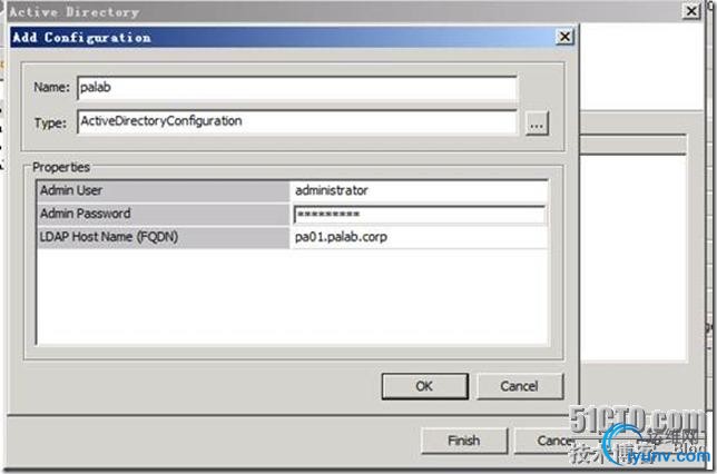

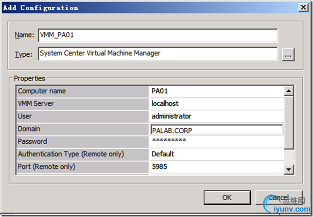

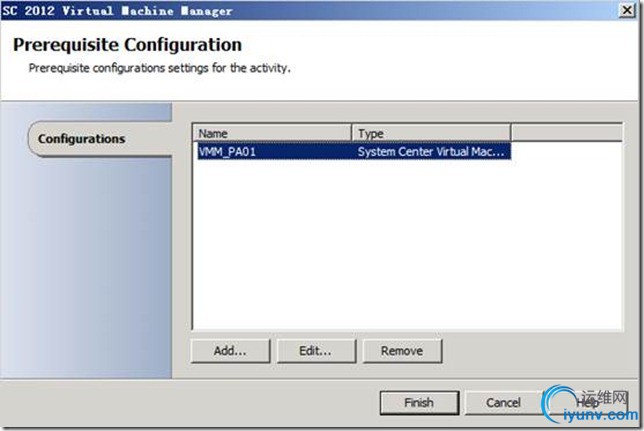

  在Orchestrator的Options中,可以看到安装OIP之后,已经有了相应的选项,选择SC 2012 Virtual Machine Manger,进行配置:
  配置需要指定VMM服务器的IP地址及相应的凭据:

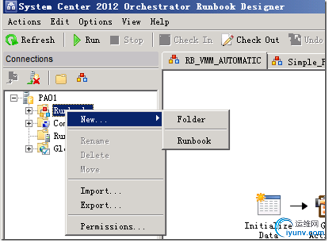

  创建过程:
  在RUNBOOK Designer中新建一个Runbook,名为VMM_Automatic_Demo

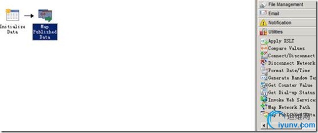

  添加Runbook Control下的控件,Innitialize Data,用于准备创建虚拟机的参数,双击,在控件的属性中,添加2个参数,在这里我们简单设计为虚拟机的名称,以及虚拟机的类型:
  添加Utilities下的控件,Map Published Data,用于将数据映射为VMM所能识别的属性:

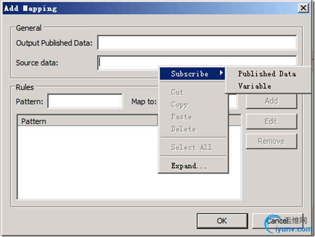

  在Map Published Data的控件中,添加映射关系,将初始化数据的VMType值,对应为具体的虚拟机参数:
  在源数据框,右键,选择数据来源为Published Data:
  数据来源为Initial Data的VMType:
  指定输出的变量名为 VMDISKTYPE,同时,将WebServer类型对应为 空白磁盘- ,DataServer类型对应为空白磁盘-
  (WebServer、DataServer将是流程中用户选择需要的VMM类型)
  可以根据需要,也可以再增加Map Published Data控件,将WebServer、DataServer这些选项再对应到CPU的数量、内存的大小等参数。

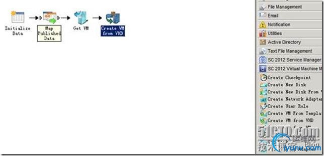

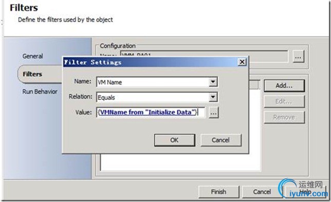

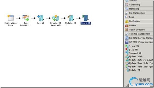

  准备好基本的数据之后,再增加一个SCVMM的控件Get-VM,用来检查虚拟机是否已经存在(根据虚拟机的名字):
  在Get-VM的属性中,选择VMM服务器的配置,增加过滤器为VMName Equal 为Initialize Data控件中的参数VMName:

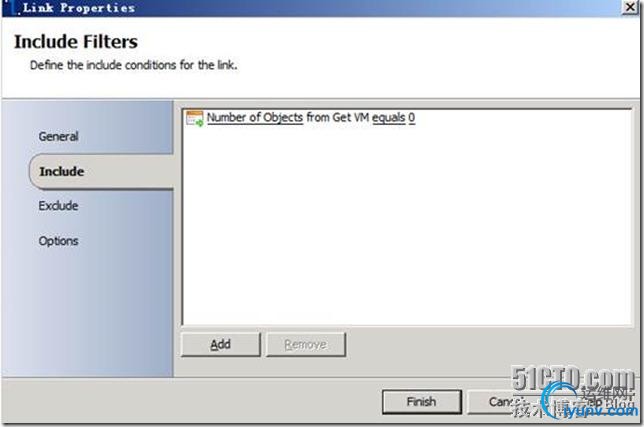

  添加SCVMM控件,Create VM From VHD,从VHD文件创建虚拟机,在创建VM之前,我们还需要为Get-VM与Create VM From VHD控件之间的关系做限定,仅在没有找到同名的虚拟机时才进行创建
  双击Get-VM与Create VM From VHD之间的连线,删除默认的结果,returns success,添加条件Get VM的 Number of Objects值为0(表示没有找到VM):
  双击Create VM From VHD,打开属性,配置具体的参数:

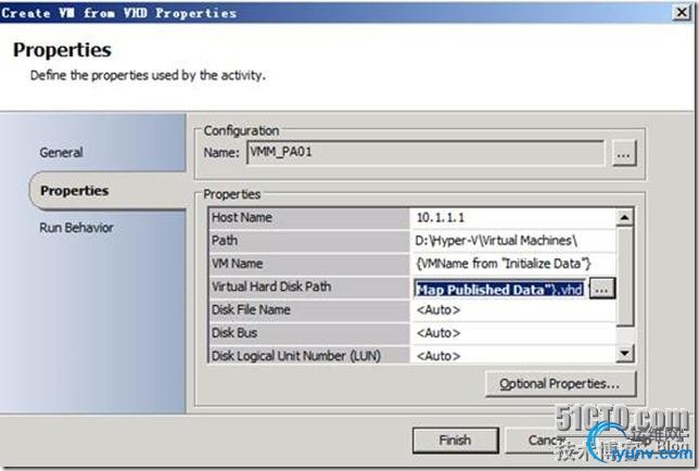

  需要注意VM Name以及Virtual Hard Disk Path分别是来自Initialize Data和Map Published Data的参数,其中,Disk Path路径参考如下:
  \\PA01.PALAB.CORP\MSSCVMMLibrary\VHDs\\{VMDISK From &quot;Map Data Published&quot;}.vhd

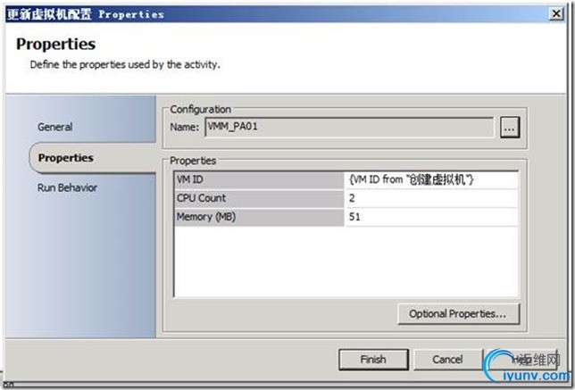

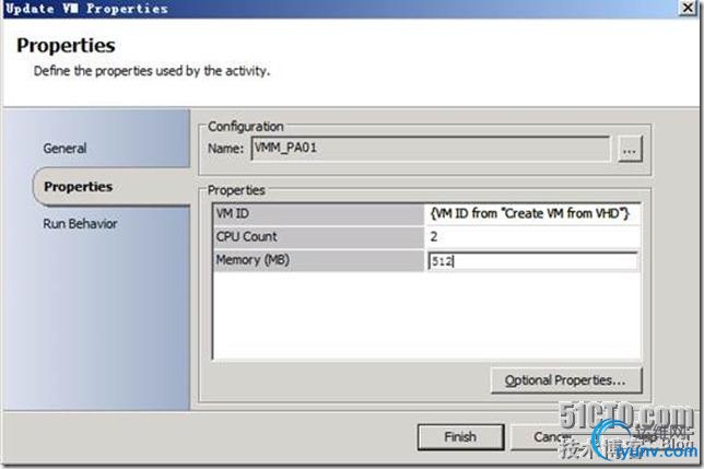

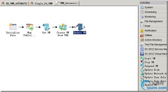

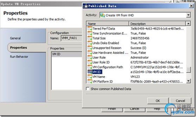

  在Create VM From VHD之后,还可以通过Update VM控件,修改虚拟机的其它配置,比如CPU、内存等信息
  更新的VM的ID为上一环节,Create VM from VHD所生成的VM ID:
  增加两个属性,CPU数量及内存大小:

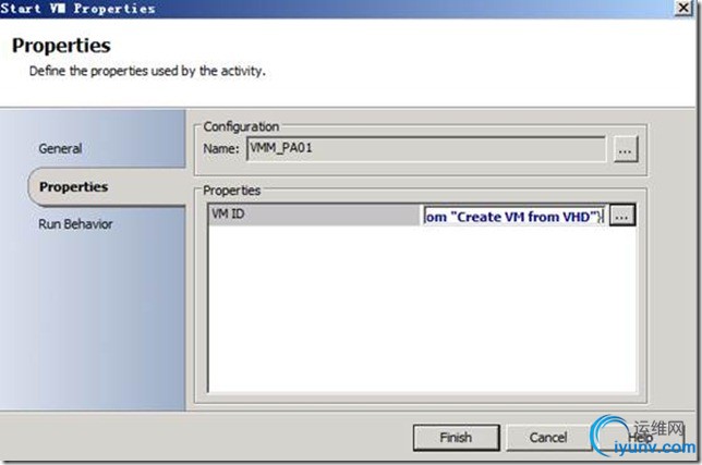

  最后再通过Start VM控件,启动对应ID的虚拟机:
  VM ID同样是Create VM所生成的ID:

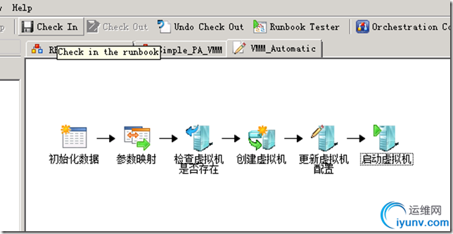

  到这里,我们就完成了一个简单的Orchestrator自动任务流程,为各控件重命名之后,流程如下:
  点击Check In,签入Runbook,使其能够生效。

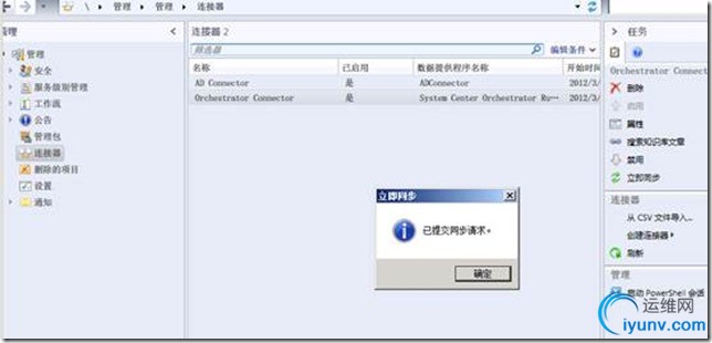

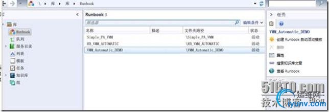

  首先,在SCSM的管理—连接器中,找到Orchestrator连接器,进行同步,将Runbook导入到SCSM中:
  同步完成之后,在库-Runbook中,可以看到VMM_Automatic_DEMO已经同步到了SCSM当中:

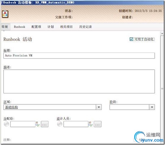

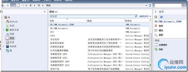

  要使得这个Runbook能够用于自动化流程,我们还需要创建Runbook自动活动模板:
  点击完成后,出现详细的配置窗体,可以指定一些描述和定义,同时,记得勾选可用于自动化选项:
  创建完成之后,在-模板下,可以找到基于Runbook所创建的自动活动模板:

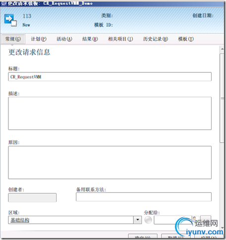

  在模板下,基于变更请求模板,创建一个新的模板CR_RequestVMM_Demo,用于触发一个工作流程:
  确定后,进行详细定义:

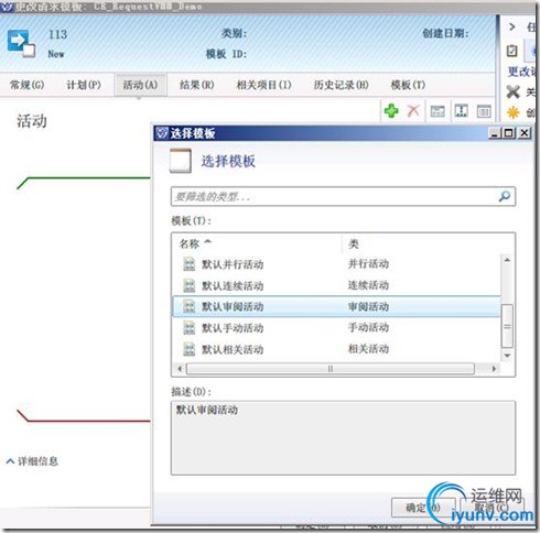

  在变更请求涉及到的活动中,我们希望它是这样的一个过程,签核,然后自动执行,在活动项,添加相应的活动:
  在审阅活动中,指定该活动的审核者:

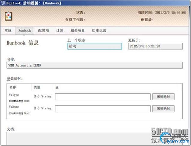

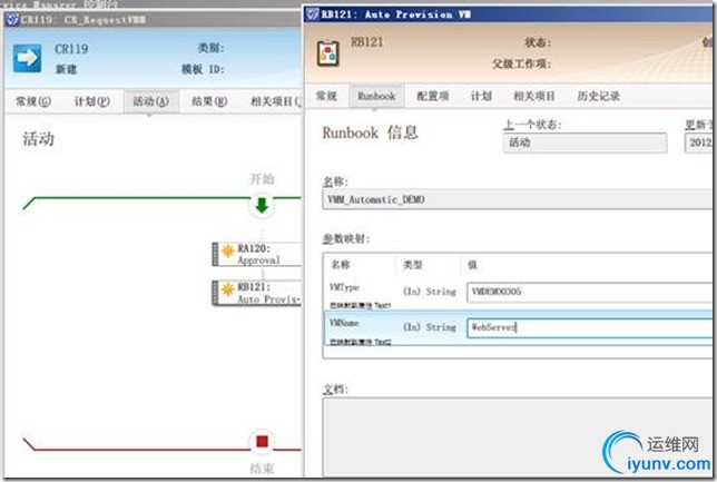

  继续添加自动化的活动,即之前创建的RB_VMM_AUTOMATIC_DEMO活动:
  在活动的Runbook选项中,可以看到Initialize Data的输入界面,暂时留空,我们希望在提交变更请求的时候提供:
  确认,完成VMM变更请求模板的创建。

  在活动中,为Runbook自动化活动提供参数,然后确认,提交该请求:

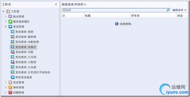

  在更改管理---所有更改请求下,可以找到刚刚创建—处于新建状态的更改任务:

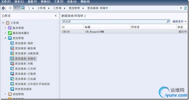

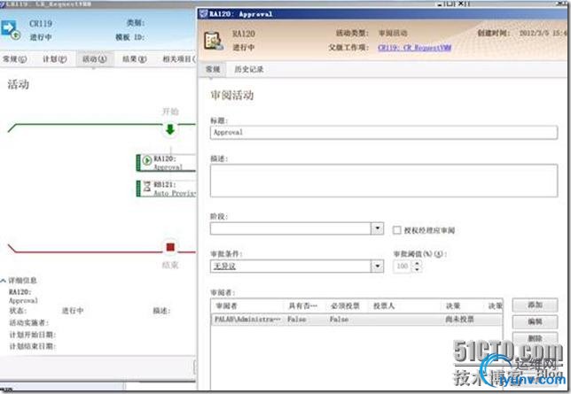

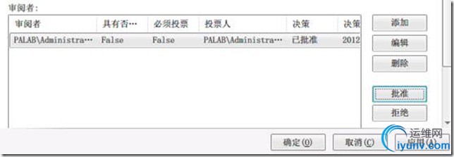

  稍等片刻,该更改任务会转移到Administrator用户(审阅者)的更改管理---更改请求:审阅中的视图下:

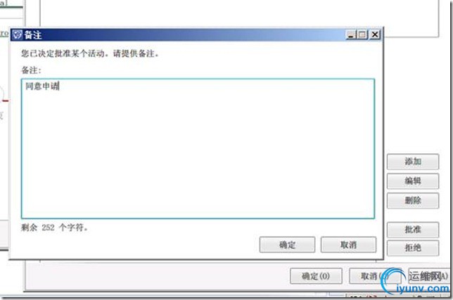

  双击请求,在活动中,找到审阅活动,批准该活动:
  审阅完成之后,自动进行后续的自动任务:

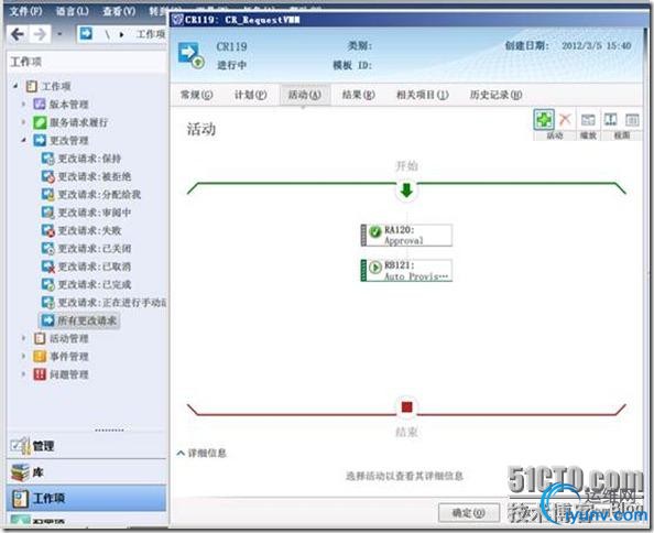

  我们可以在所有更改请求中,找到活动,查看活动执行情况:
  可以看到,签核已经完成,目前正在进行Runbook自动化任务,在Orchestrator中,找到对应的Runbook,可以看到,Runbook正在运行:

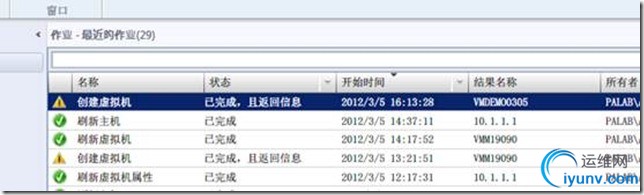

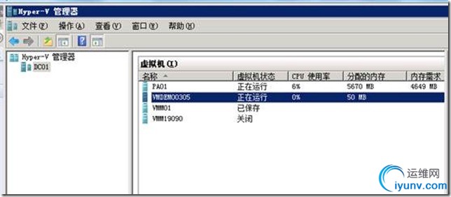

  在SCVMM中,也可以看到正在执行虚拟机的创建任务:

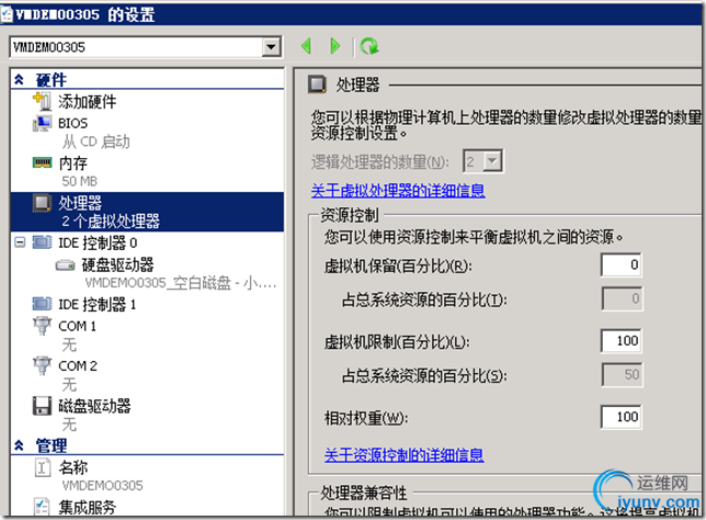

  最终创建的虚拟机:
  囧,悲剧的貌似内存填错了,只给了50M。。不过,whatever。。折腾死我了
