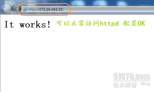

    接下来就可以启动服务进行测试了。
测试httpd:

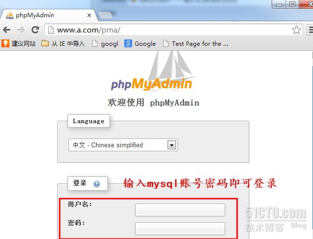

七、添加网页版数据库管理工具 phpMyAdmin
  • [Shell] 纯文本查看 复制代码
    1,解压安装 phpMyAdmin
    # tar xvf  phpMyAdmin-3.5.1-all-languages  -C /www/a.com   ##这里是网站目录下
    # cd /www/a.com/
    # mv phpMyAdmin-3.5.1-all-languages  pma
    # cd pma
    2, 添加配置文件
    # cp config.sample.inc.php  config.inc.php
    # vim config.inc.php  添加随机数 大概在17行
    3, 给予密码实现登录
    # mysqladmin  -uroot  password 'redhat'
    # 登陆 [url]www.a.com/pma[/url]
测试结果:
                             到此结束 配置完毕!!!
