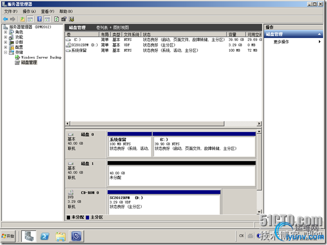

  我已经将一块存储磁盘“磁盘1”连接到了DPM服务器,如图所示。

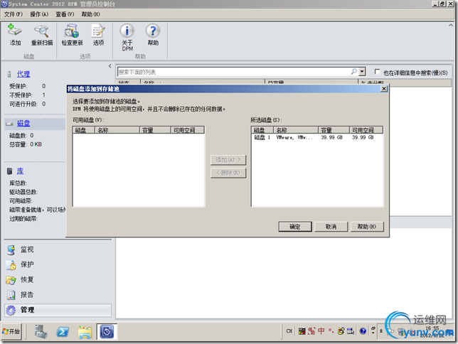

  添加到存储池的磁盘应是空的。为了准备数据保护,DPM 重新格式化磁盘并擦除磁盘上的任何数据。

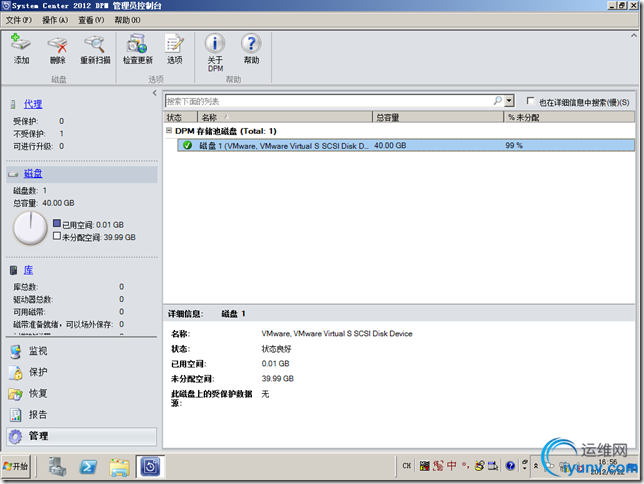

  在DPM 2012的管理员控制台中,单击“管理”单元,然后在左侧的任务栏中选择“磁盘”,在上面的菜单中选择“添加”,弹出如图所示的“将磁盘添加到存储池”界面,将可用磁盘“磁盘1”添加到右侧的“所选磁盘”中。

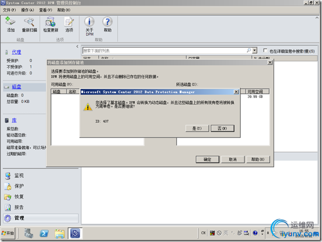

  单击“确定”后,DPM会提示将选择的基本磁盘转为动态磁盘,并建立简单卷。如图所示。
  如图所示,我们已经成功将磁盘添加到存储池中。未分配的空间为99%。

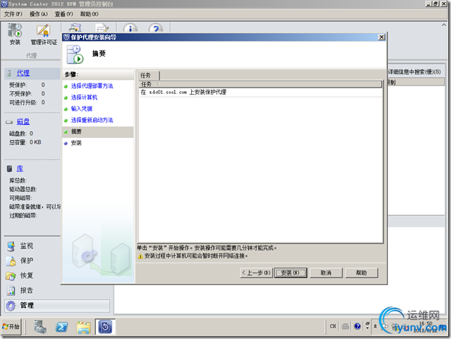

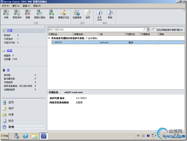

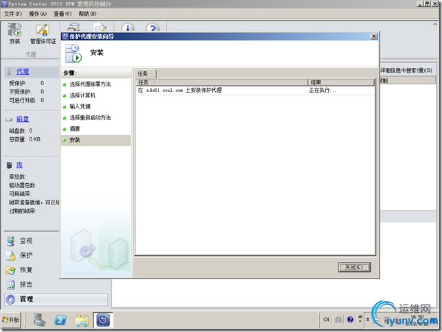

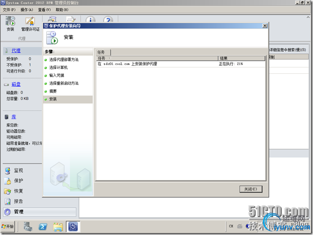

  在DPM 2012的管理员控制台中,单击“管理”单元,然后在左侧的任务栏中选择“代理”,在上面的菜单中选择“安装”,弹出如图所示的“选择代理部署方法”界面,这里我选择“安装代理”。如图所示。
  注意:附加代理的意思是,可以手动为被保护端安装代理,然后使用CMD将代理连接到DPM服务器,或者在DPM安装代理向导中附件该代理。而“安装代理”则是将代理推送到被保护的计算机上。
  另外如果想成功将代理推送到远程的服务器,必须关闭服务器上的防火墙,或者在防火墙上打开允许DPM代理通讯的相关端口。

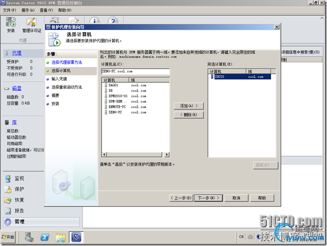

  选择的被保护计算机为SDC01.cool.com。如图。

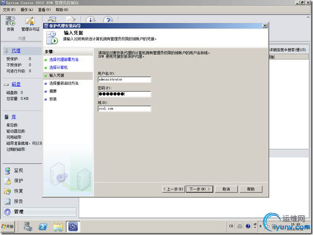

  输入具有安装保护代理权限的凭据。如图。

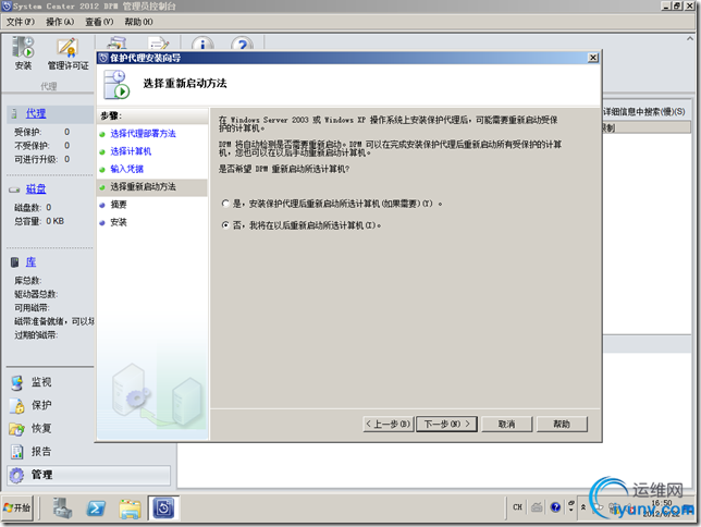

  选择当代理安装完成后是否立刻重启计算机,这里我选择“否,我将在以后重新启动所选计算机”。
  注意:如果被保护对象是2003的计算机,则必须立刻重启机器,否则无法进行备份操作。

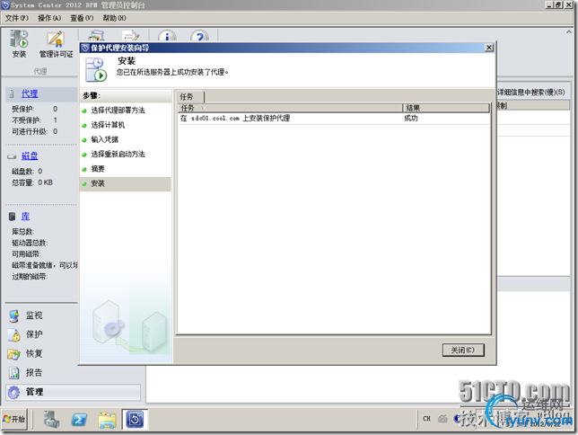

  代理安装成功。如图所示。

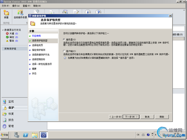

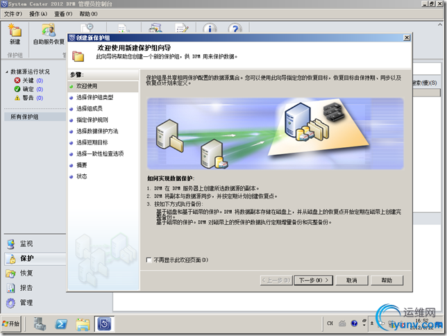

  在DPM 2012的管理员控制台中,单击“保护”单元,在上面的菜单中选择“新建”,弹出如图所示的“欢迎使用新建保护组向导”界面,这里我选择“下一步”。如图所示。
  选择保护组的类型为”服务器“。

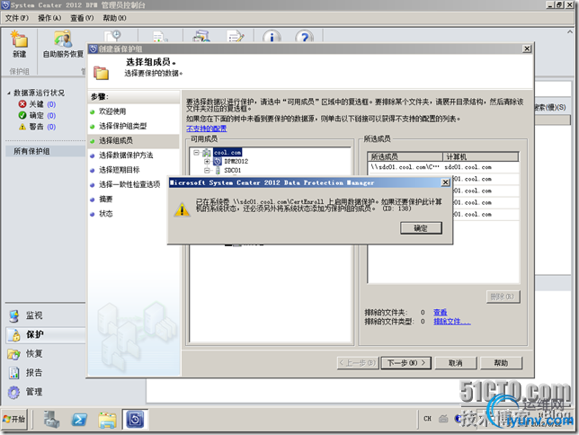

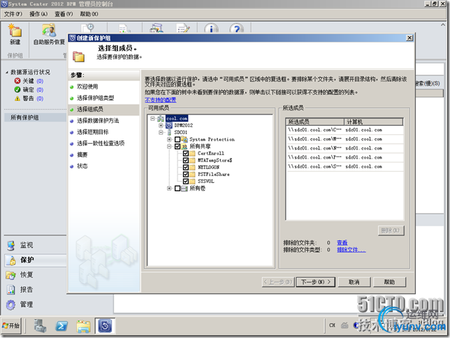

  选择受保护的对象。

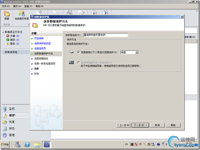

  选择数据保护的方法,我这里选择短期的磁盘保护。因为没有连接磁带设备,所以暂时无法选择长期保护。
  另外,还需要为保护组起一个名称。

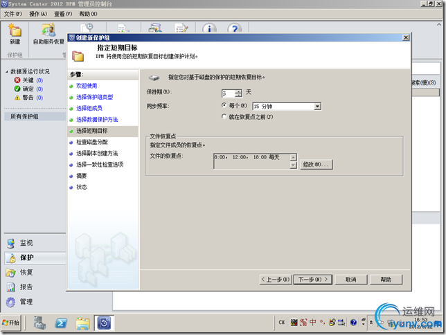

  设置短期数据保护的短期保护策略,比如保持期多久,创建文件恢复点的频率是多久。

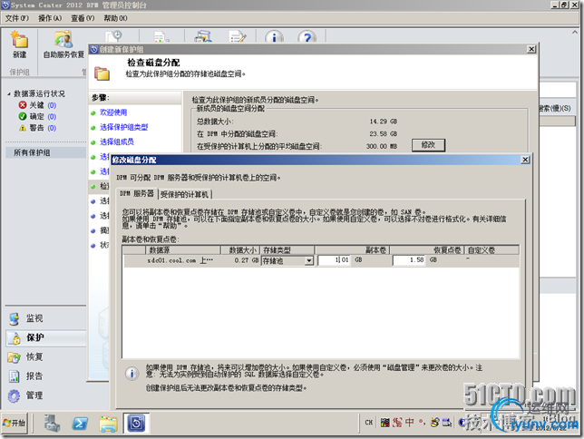

  例如,我这里设置的保持期是5天,那么DPM会保存该服务器5天的短期备份数据。我这里设置的文件恢复点是每天的8:00、12:00、18:00,那么当我保护的对象是文件共享时,那么DPM会在这三个时间点为该数据创建恢复点。
  备注:什么是副本卷和恢复点卷的概念?
  简单来说,当DPM保护一个数据源时,首先要把这个数据源的完整拷贝放入副本卷中,DPM将按照备份计划来将副本与数据源同步,同时将按照计划创建的恢复点数据保存在恢复点卷中。也就是说,一个完整的被保护对象的volume必须由副本卷和恢复点卷构成。我们在需要恢复数据的时候可以将数据恢复到任何一个DPM恢复点。

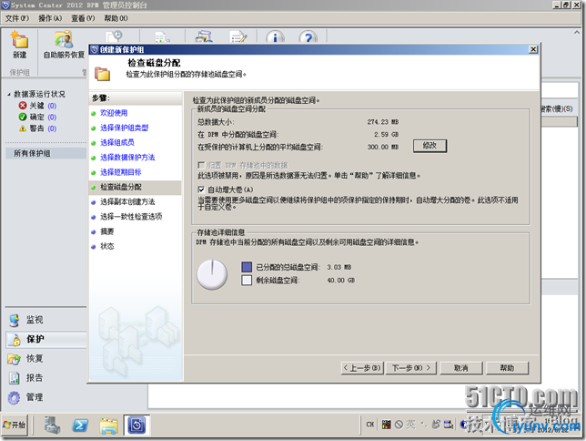

  在“检查磁盘分配”界面,可以手动修改优化磁盘的分配情况。如图。

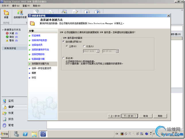

  选择副本同步的方法。

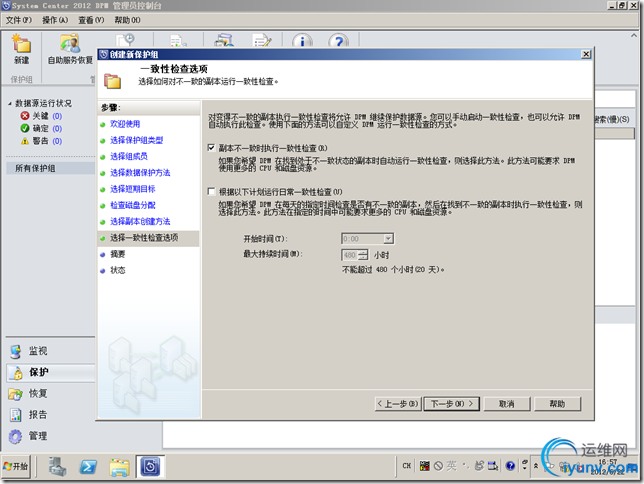

  配置一致性检查选项,这里我选择“副本不一致时执行一致性检查”。如图。

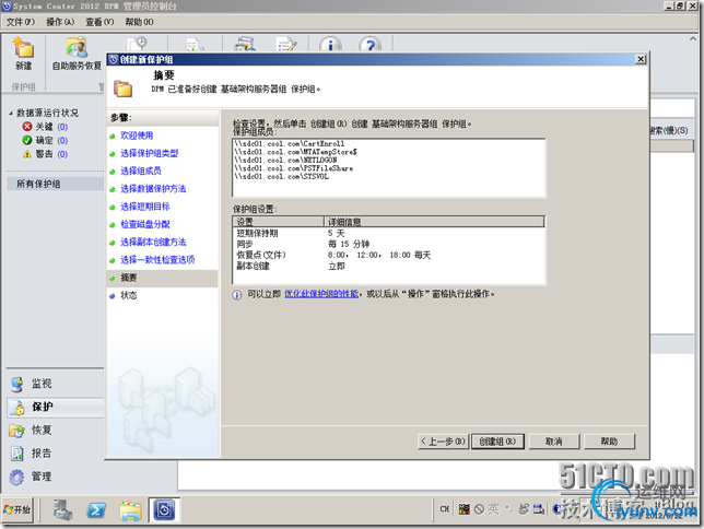

  在摘要页面,确认配置没有问题后,选择“创建组”。

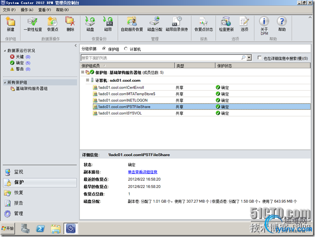

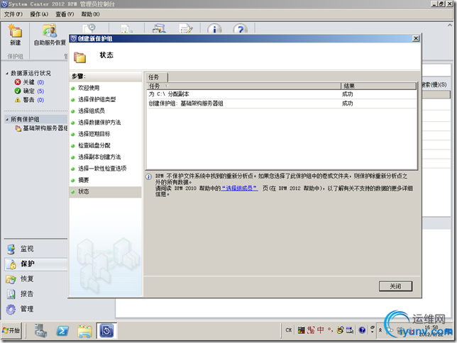

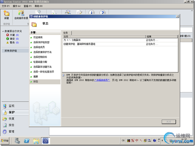

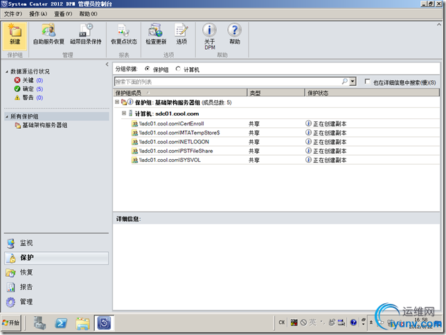

  创建保护组并为SDC01服务器分配副本成功。
  如图所示,正在为数据源创建副本。
  创建成功。如图。
