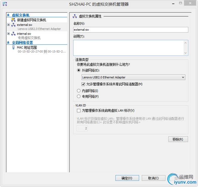

  为boot2docker虚拟机创建外部交换。

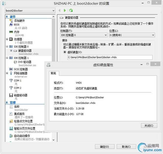

  创建动态虚拟机磁盘

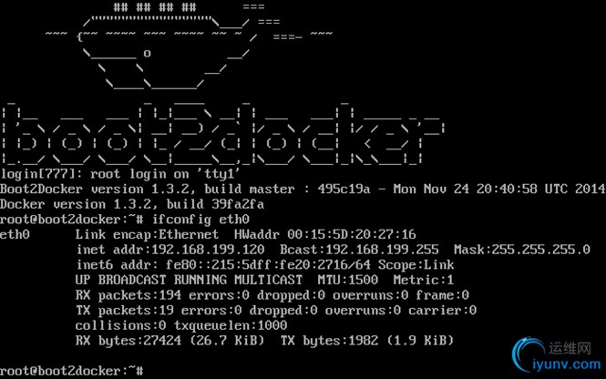

  虚拟机控制台管理并查看当前boot2docker外部网络IP用于外部连接,
  通过Powershell中启用SSH远程连接管理boot2docker的外部网络IP,

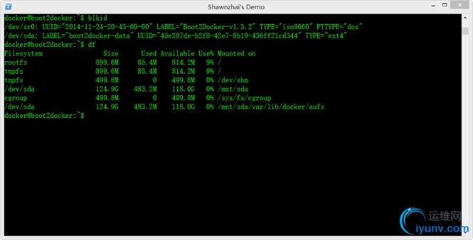

  配置后的持久化磁盘及文件系统,

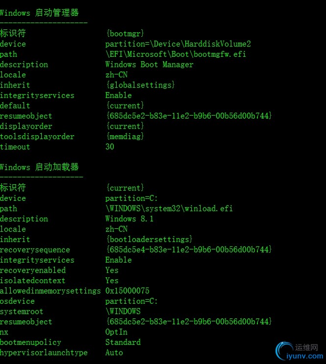

  查看当前启动配置, 已管理员身份启动cmd控制台,运行bcdedit,显示当前引导环境中 hypervisorlaunchtype = auto

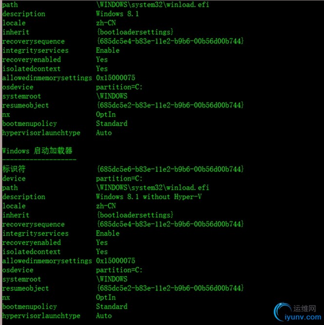

  复制当前配置引导项并创建新的选项,
  Bcdedit /copy {current} /d "Windows 8.1 without Hyper-V"
  修改新添加的启动配置项设置hypervisorlaunchtype 为关闭状态,
  Bcdedit /set {新创建的配置选项ID} hypervisorlaunchtype off
  重新启动就可以正常引导Virtualbox环境下的boot2docker容器了。
