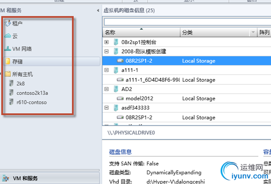

其中VM和服务下,我们可以看到租户、云、VM网络存储、主机这几个部分。租户和云涉及到私有云架设,对于从HyperV过来的用户而言:网络、存储、主机这三部分是我们会常用的。下图是存储的信息业。展开后我们可以看到每一台虚拟机使用的VHD或者VHDX文件名是什么,是固定大小的,还是增量的,是本地的还是网络存储,都可以一目了然。
网络部分我们可以看到设置了几张虚拟网卡,每一个网卡下挂了几个虚拟机。由于我这张图是三台服务器的一个情况,所以可以看到3个信息。事实上你的网卡特别多,或者服务器特别多的时候,可以在这里看到更多的信息。
这里的信息排布有何意义?事实上我们在这里通过网卡关联的虚拟机,可以整体的统筹规划,确认哪些网卡负载很重,需要转移一部分到轻负载的接口上,也可以根据负载,考虑是否做网卡绑定,增大带宽。这种"整合"的数据,更便于我们在宏观上做一些策略规划。

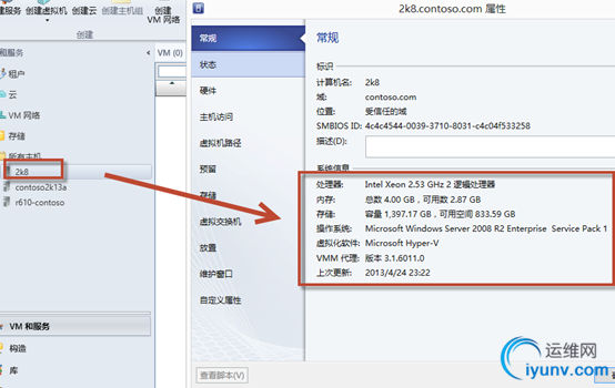

我们在底层是WindowServer2008R2SP1的机器上右键点击,选择属性,可以看到这台机器的一些配置属性,这里可以直接看到机器的一些硬件和软件信息。包括内存、CPU、以及VMM代理等等。
在硬件这块,我们可以看到本机的存储、内存大小等信息(需要注意的是,这里的界面显示和HyperV2012的差别很大)。并且很重要的一点事,2008R2SP1下是没有"实时迁移"配置页的
我们来看一下另外一台机器,这是一台WindowsServer2012的机器,很明显左侧多了一个新的按钮迁移设置。当然不仅仅是这一个改变,在设置项里,每一个都有细微的变动。
微软之所以这样做,是因为很多功能是WindowServer2012所独有的。另外,厂商推陈出新也是应有的策略,新的总比旧的好。
