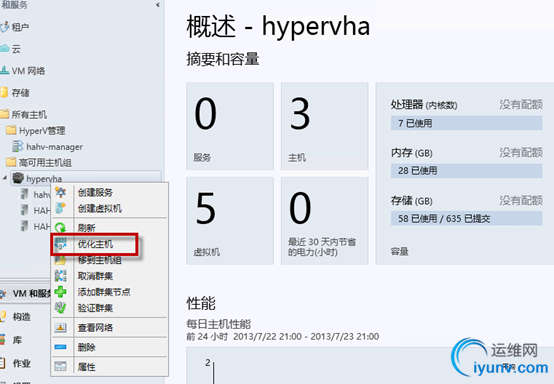

  我们来看看实验环境,首先这里有三台宿主机被群集化,从这张图种我们可以看到,概述中右下角的节省电力为0,这是因为PRO没有生效。

  首先看一下如何优化,我们在群集主机上右键点击,可以选择优化主机,注意,基础条件是群集,如果没有群集,那么不可能有这个选项。

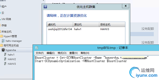

  点击优化主机之后,我们可以看到群集会自动帮我们计算,有哪些资源可以被优化,也就是说,哪些虚拟机可以从A实时迁移到B,或者从B迁移到C。而其对应的PS命令也很简单,我们可以看到其分为两个部分,一个是列出虚拟机列表,另外一个则是开始优化。
  上面这两个环节只是让你体验一下优化是怎么回事,当然生产环境中我们不可能手动去点这个,正常的环境应该是设置一个阀值,由SystemCenter2012SP1去做这个操作。

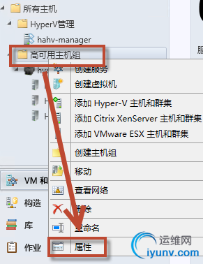

  我们在主机组,注意是主机组,而不是群集上右键点击,选择"属性"。主机组是一个集合,可以包含多个群集以及多个普通主机,重复一遍,动态优化和电源优化不会针对非群集主机生效。
  接下来我们开始设置动态优化的属性,开启这个功能很简单,仅仅就这一个选项卡就可以搞定。
