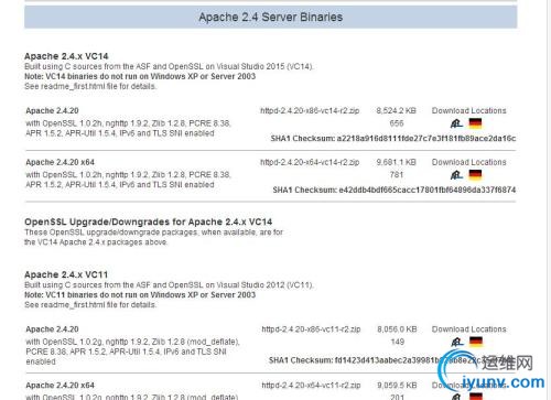

  登录http://httpd.apache.org/download.cgi 这个地址,找到2.4.20,如下图位置:
  进入如下界面后,选择第一项ApacheHaus,这是个第三方下载平台,在它的网站下载独立的Apache会是一个压缩包
  另外四个中,第二个也是独立的Apache下载地址,另外三个是集成开发环境。
  小编选的第一个。
在新的界面中,会发现有VC14和VC11及VC9字样,通过阅读相关内容得知,VC9是指用VS2008编译的代码;而VC11是用VS2012编译的,而用VS2012编译的无法在windows xp和server 2003中使用;VC14 使用Visual Studio 2015(VC14)上的ASF和OpenSSL构建C源代码,无法在windows xp和server 2003中使用
算是为了兼容性好点吧,(最好选择用VC9 选择下载)这里小编选的用VC14编译的64位Apache,选择下载
至此,下载过程完成!

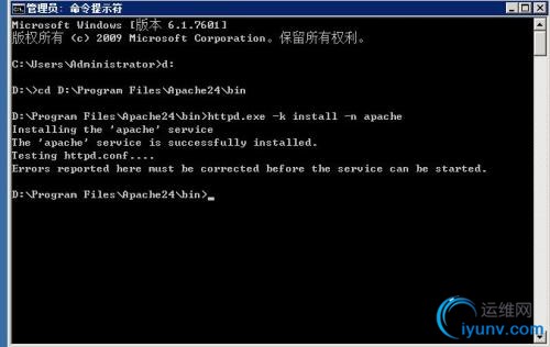

  接下来需要配置安装Apache的主服务,有了它,Apache才可启动:
  打开CMD窗口,输入:D:\Program Files\Apache24\bin\httpd.exe
  -k install -n apache
  该命令的意思是,安装apache服务,并将该服务名称命名为apache(你也可以改成别的),回车。
  服务安装完毕,完毕后,会自动测试,若有问题,窗口会提示错误,此时,请根据错误自行排查。
  正常安装完毕如下图所示:
  其中,Errors reported here must be corrected before the service can be started.意思是,若该句话后面有错误信息,则表示服务安装失败,需要先改正错误。若没有,则成功。

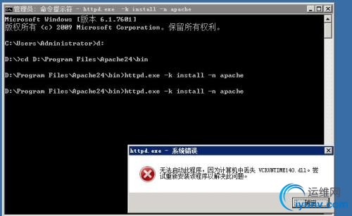

  在前面安装过和若有下面的提示:
  解决方案是:下载vc++2015 并安装
  链接如下:https://www.microsoft.com/zh-cn/download/confirmation.aspx?id=48145
  注:以上的错误提示如果安装的是VC9版本不会这报错,如果系统对于dll文件不好找的可以直接选择下载安装VC9

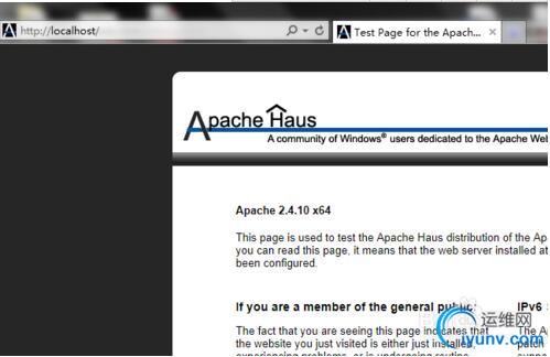

打开浏览器,输入访问
http://localhost 若出现如下图所示界面,则Apache服务器的基本配置完毕,此时apache服务器已经可以运行,更具体的配置,需要使用者自行去参悟了。
