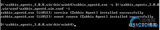

  2.安装zabbix agent服务
  windows控制台下执行以下命令:
  D:\zabbix\bin\win32\zabbix_agentd.exe  -c D:\zabbix\conf\zabbix_agentd.win.conf -i ,具体如截图:
  3.启动服务

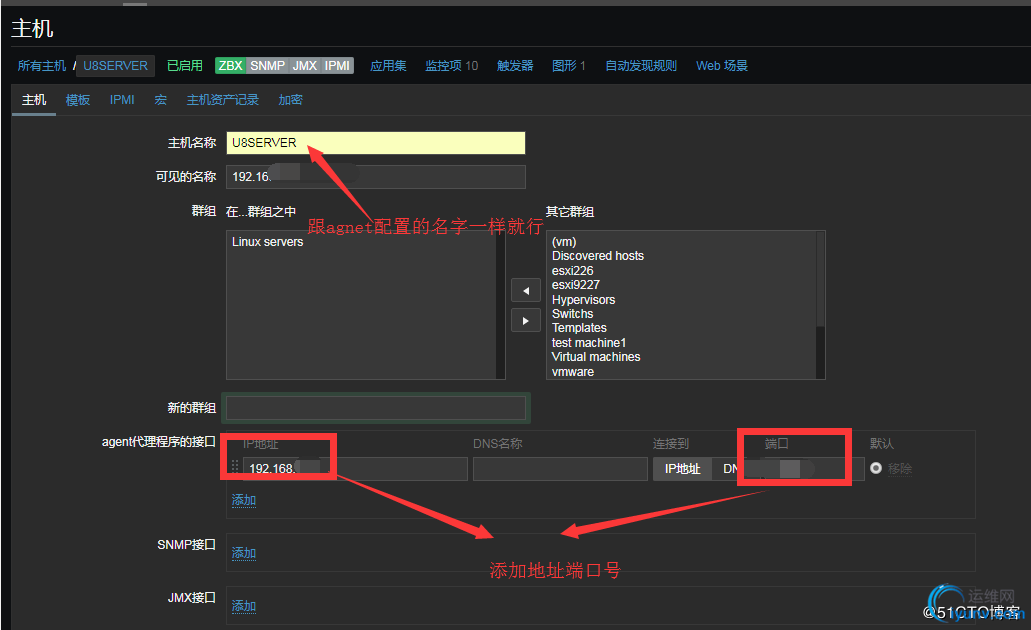

  4.检查客户端是否已连接服务
  # 登陆zabbix服务查看机器是否已经连接  这里说明已经连接上 只是主机没法查找

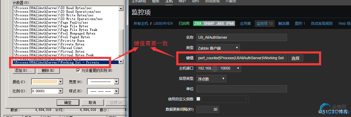

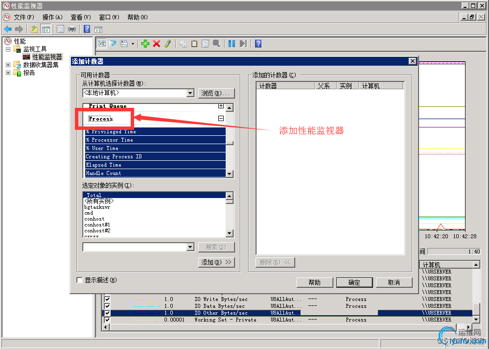

  5.查看windows进程项
  管理工具 --  性能监视器
  6.配置zabbix server
  # perf_counter 这个是关键字一定不能省,想监控内存之类的 更性后面那一堆值就行
  perf_counter[\Process(U8AllAuthServer)\Working Set - Private]
