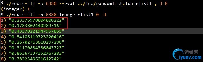

  上述脚本通过改变randomseed函数的参数来实现随机数,如果两次执行上述脚本,ARGV[1]参数值相同,则产生的随机数是相同的。
通过执行上述脚本,记录每次生产的值,然后删除对应key,再次生成。
  对比上述结果,在执行该脚本时,随机数的生成由seed参数(第一个参数)决定的。
  相同随机数种子下生成的随机数是相同的,如果再次执行脚本,指定生成的随机数个数n小于已经生成的随机数个数m,则取已经生成的前n个,如果指定生成的随机数个数n大于已经生成的随机数个数m,则次数再生成(n-m)个随机数,并固定下来。
