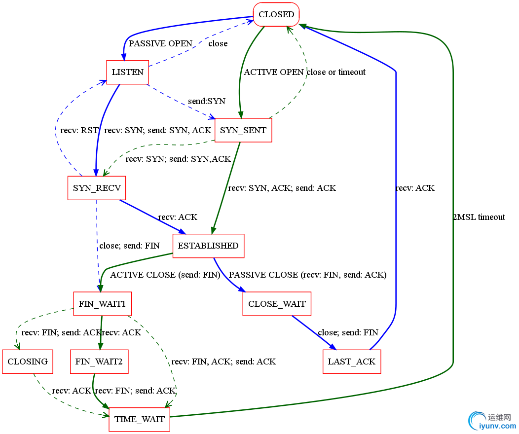

  TCP连接的状态转换如下图所示

  TCP连接的建立到关闭,需要经历以下状态迁移(假定Client发起连接,并主动关闭连接):
  •   Client
  CLOSED -> SYN_SENT -> ESTABLISHED -> FIN_WAIT_1 -> FIN_WAIT_2 -> TIME_WAIT -> CLOSED
  •   Server
  CLODES -> LISTEN -> SYN_RECEIVED -> ESTABLISHED -> CLOSE_WAIT -> LAST_ACK -> CLOSED
