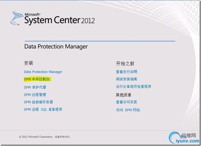

  首先在SCOM2012上打开Dpm2012的安装向导,选择“Dpm中央控制台”,如图。

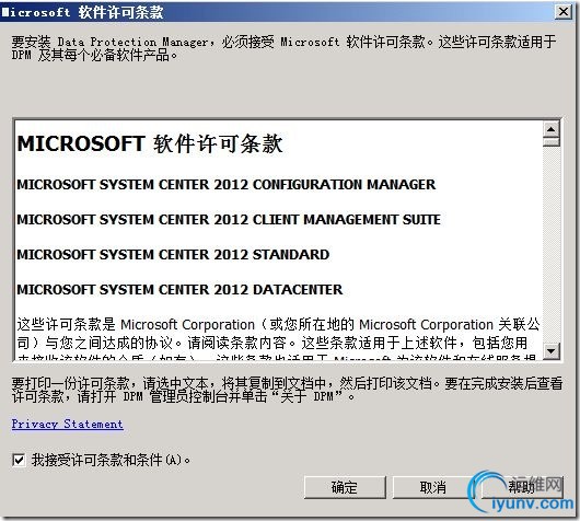

  勾选接受许可条款,如图。

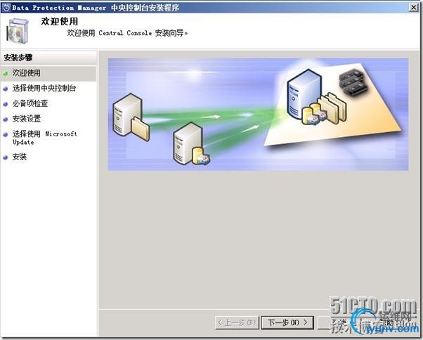

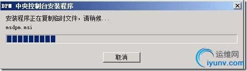

  经过一段时间的等待之后,弹出central console安装向导,选择下一步,如图。

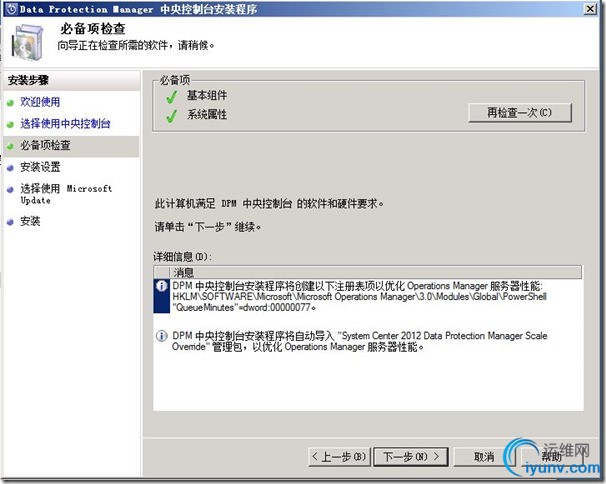

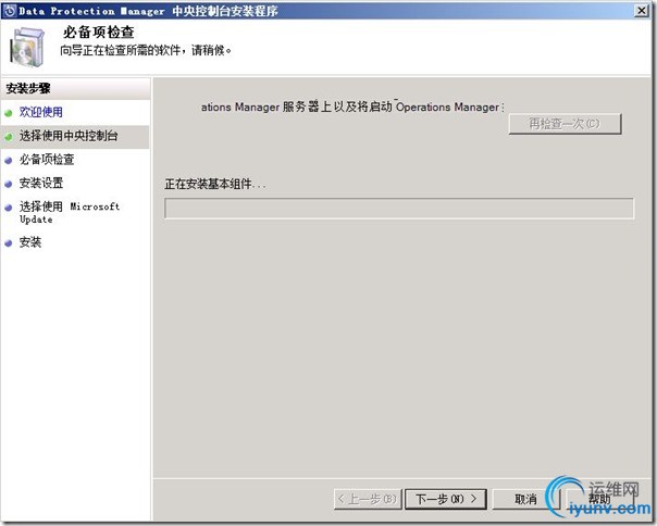

  在必备项检查页面,首选会安装基本组件,如图。
  基本组件安装完成。
  注意看下图中的“详细信息”,在安装central console过程中会创建一些注册表键值并导入优化SCOM服务器的管理包。如图。

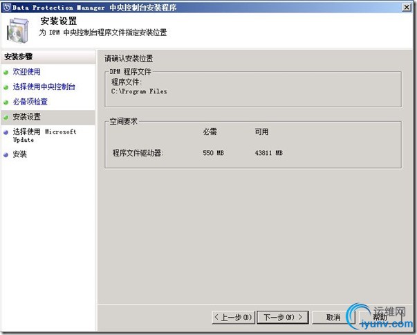

  为Dpm中央控制台程序文件指定安装位置。如图。

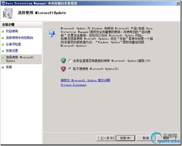

  因为是隔离测试环境,所以不选择update。如图。

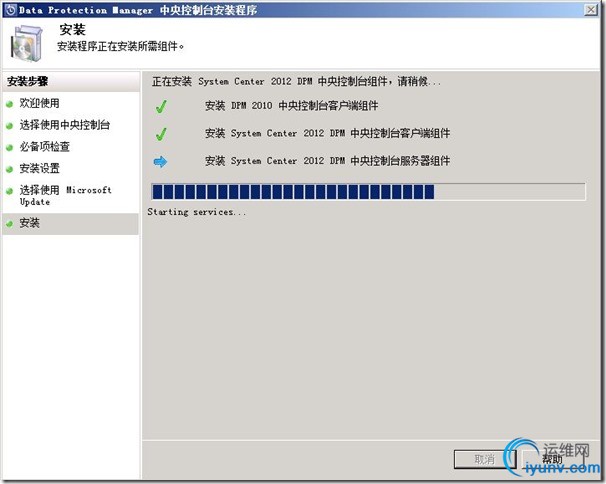

  开始安装所需组件。如图。

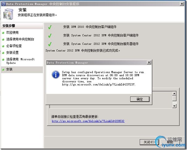

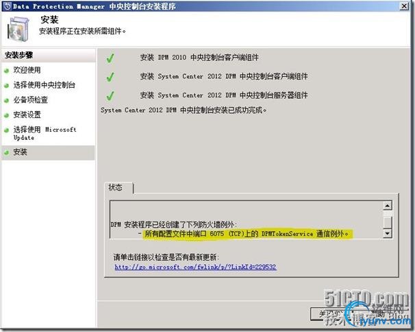

  安装完成,如图所示。
  注意看下图做***标记的内容。

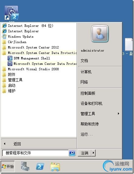

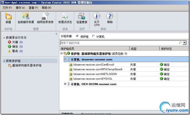

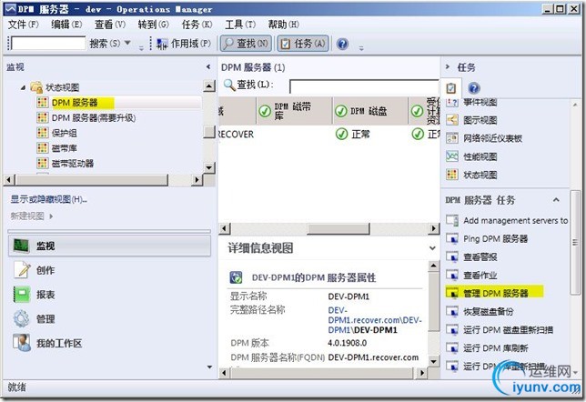

  打开SCOM2012管理控制台查看一下Dpm的管理选项。选择管理Dpm服务器,如图。
  稍等片刻后,顺利在SCOM上打开Dpm的管理控制台。
