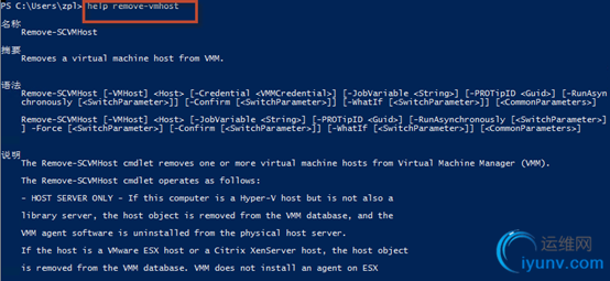

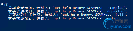

  啥也不会的前提下,可以help+cmdlet查看一下相应的帮助。
  对于学习下PS来说,-examples  -full –online 都是不错的参数。通过这些参数,我们可以快速学习相关命令

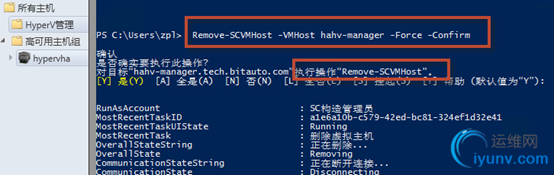

  强制删除的例子其实只有两句话,第一句定义某一个主机名为vmhost的变量,第二部是强制移除这个vmhost主机,事实上不需要变量,直接一句话就可以完成。其中蓝色部分就是需要删除的主机名。
  Remove-SCVMHost -VMHosthahv-manager -Force –Confirm
  搞定收工,PS又帮了我们大忙。
