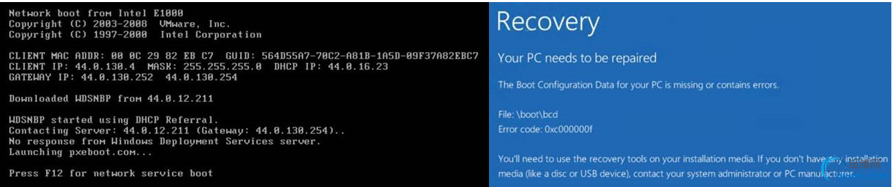

  跨网段做PXE的时候会有蓝屏,同一个网段下PXE正常。
  问题排查:
  •   从报错来看,WDS no response,我们怀疑是WDS功能异常,我们尝试以下步骤去重新启用WDS,问题依旧:
         登录WDS服务器,停止Windows deployment     services server服务;
         找到RemoteInstall\Mgmt路径,将该路径下的文件都剪切到一个新建文件夹做备份用;
         重启Windows deployment     services server服务,Mgmt路径下的文件会重新被生成;

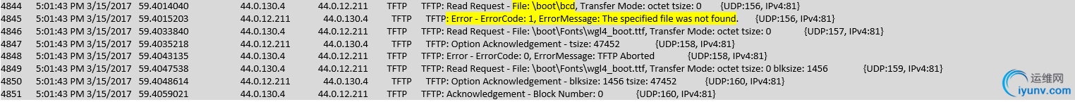

  •   之后我们在DHCP服务器和SCCM DP上抓了网络包,可以看到在读取BCD文件的时候显示找不到文件,而找不到BCD文件直接导致了最初的蓝屏报错(boot configuration     data is missing or contains errors)。
正常PXE boot执行顺序为:Wdsnbp.com--Pxeboot.com—Bootmgr.exe—BCD文件—Boot.wim
故障机器的网络包中可以看到:Wdsnbp.com文件读取成功;
Pxeboot.com文件读取成功;
DSC0002.png Bootmgr.exe文件读取launch成功;
然后读取bcd文件的时候,显示找不到文件。

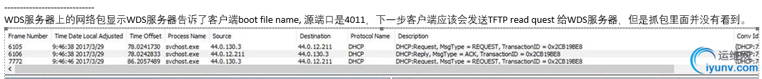

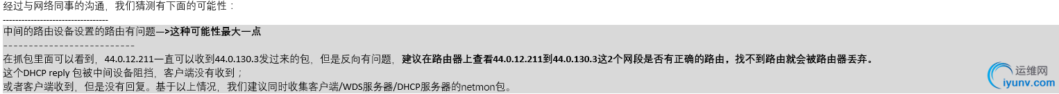

  4.   对于新的报错我们做了抓包分析,有以下分析发现;

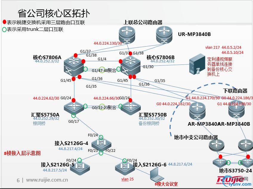

  5.    我们拿到客户的网络拓扑之后,给出了以下抓包方案:
  在客户端接入S2126G-6交换机的接口上启用端口镜像并在对应机器上开启netmon;
  在WDS服务器连接核心S7806A交换机的接口上启用端口镜像并在对应机器上开启netmon;
  在核心S7806A的G1/42,G1/45以及汇聚S5750A的G0/24接口上启用端口镜像并在对应机器上开启netmon;
  在WDS以及DHCP服务器上开启netmon。
注意:没有在S5750A的G0/17以及接入层交换机上的端口一起抓包是因为我们考虑到问题出在这一段的可能性不是很大。

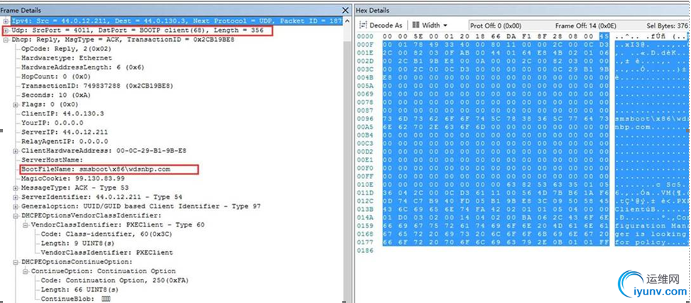

  6.   之后等待4个月左右,贵方根据我们给出的方案做了抓包,并提交了日志。最新的网络包中看到问题又有变化,与前两次不同。
这次客户端拿到wdsnbp.com之后,再次发送的DHCP请求返回的文件不是正常的Pxeboot.com,而是abortpxe.com,直接终止了PXE boot行为。

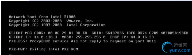

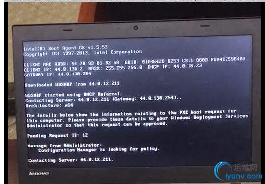

  •   之后, 我们找了两台物理笔记本做测试。在通过网络启动时,现在的报错信息和之前的遇到错误已经完全不同,已经没有蓝屏(     BCD Error)或者PXE -M0F 错误。当前的错误信息为:
  •   因为客户端需要向SCCM MP去请求policy,我们检查MP相关日志发现:MP 一直无法正常连接到站点数据库做查寻, 而且MP 的状态不正常;也发现了mpcontrol.log 中有大量持续的 DB 无法连接的错误和Internal 500 的错误;我们在SCCM DP服务器上去连接站点数据库的1433 端口, 发现无法连接,这就是MP工作异常的问题所在。

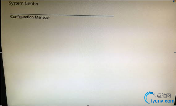

  9. 在解决了PXE 启动问题后, 系统已经可以成功的从PXE 启动到WinPE 阶段,但是在WinPE 阶段却没有如预期的看到任务序列, 一直显示一个空白界面如下:
  由于无法从现场机器上获取WinPE 阶段的日志: smsts.log, 我们尝试通过虚拟机测试这一问题。在这一过程中, 我们在DP 上调整了设置, 使之可以在WinPE 阶段做调试 (通过F8 键调出命令控制台)

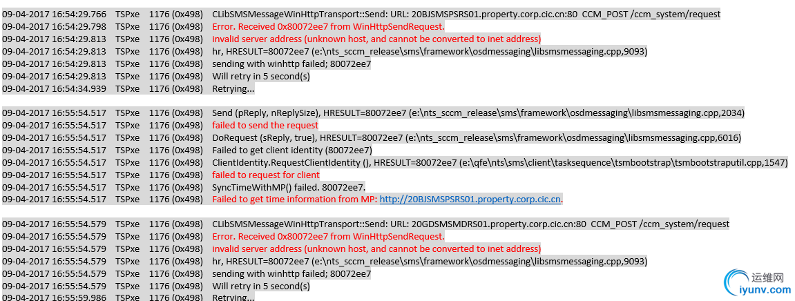

  11. 在虚拟机收集到的smsts.log日志中,我们的发现了如下的信息。显示在WinPE 阶段, 这台客户端机器无法正常的连接到对应的MP 和DP 服务器。
     在网络同事调整DNS 设置后, 这个问题很快的被解决。 也可以正常的看到任务序列了。
