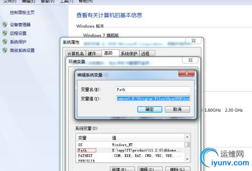

  接下来就是检查环境变量,缺少的我们需要添加。先找到环境变量的位置。
  在Path环境变量中检查以下4个变量(Path中的环境变量是以分号隔开的):
  E:\Program Files\Python\Python35-32\Scripts\;
  E:\Program Files\Python\Python35-32\;
  E:\Program Files\Python\Python27\Scripts\;
  E:\Program Files\Python\Python27\;

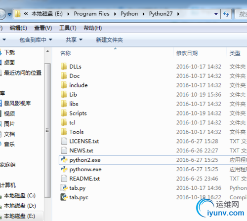

  然后进入Python2.7安装目录找到如图内容,把python.exe重命名为python2.exe
  然后进入python3.5安装目录。找到python.exe程序,把它重命名为python3.exe

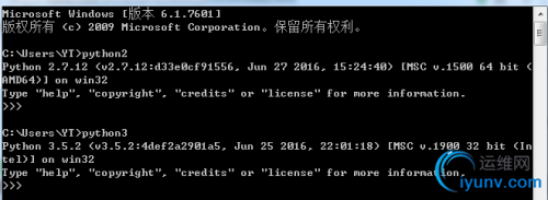

  最后打开命令行界面测试一下。执行python2命令会进入python2.7的交互环境,执行python3命令会进入python3.3交互环境。
