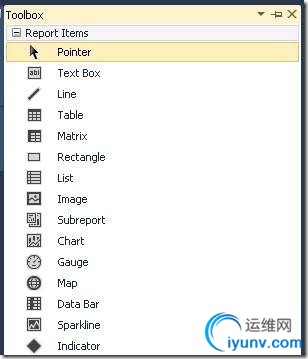

  有别于“数据表”呈现多笔数据的特性,当我们想要加入标题或是制作报表的表头中的文字,“文本框(Textbox)”可说是最好的选择,“文本框”不但可显示报表中的数据(一次只能显示一笔),同时也可以显示参数,内置字段甚至于表达式的计算结果。前面介绍的数据表或矩阵,其实都可以视为一连串的文本框的组合,更不用提列表了,文本框是列表构成弹性报表结构的重要基本单元。
  在操作方面,一样也是从工具箱拖拉至报表设计区,以刚才的缴费单为例,我们先输入缴费单的学校名称,请将文本框内的文字输入“某某大学”,接下来,在下方再拖放一个文本框,点击此框,选择“表达式”,并输入以下表达式内容:
