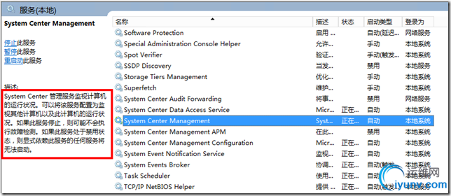

  (三)health service
  客户端agent会把所有已导入到SCOM的Mp包拉到本地,然后health service使用一系列的脚本去判断哪些mp包适合本地安装,适合的就在本地安装,不适合的就忽略。
  Health service:负责执行监视器规则,服务器和客户端都有该服务。
  (四)Configuration Service
  Configuration Service 运行在所有的Management Server上,负责所有管理服务器的配置信息,SCOM2007存在IMS上,SCOM2012上取消了IMS,存放在数据库的一张表中,所有管理服务器都从表中取配置,确保配置都能同步。
