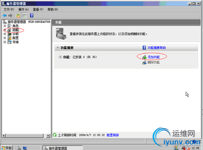

第一步 安装功能
  打开服务器管理器,然后在左侧的栏目中选择“功能
DSC0000.png 点击右侧的”添加功能“来打开”添加功能向导”

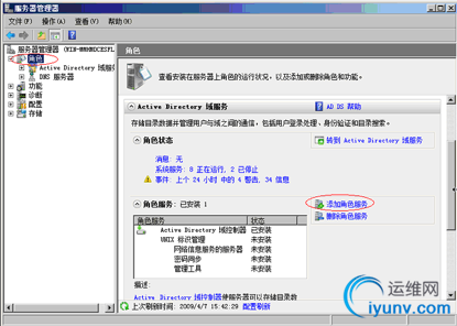

第三步 添加角色服务
  再次回到“角色”页面,找到如图位置的“添加角色服务”链接。
DSC0006.png 点击之来为NFS角色添加服务
  在向导中选择如下服务进行安装。
DSC0007.png 其实就是三个都勾选~

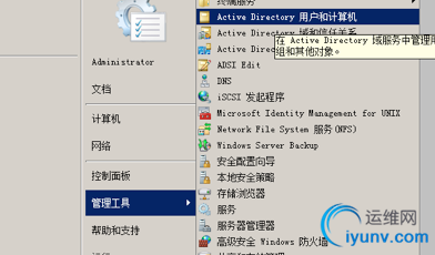

  打开Active Directory 用户和计算机

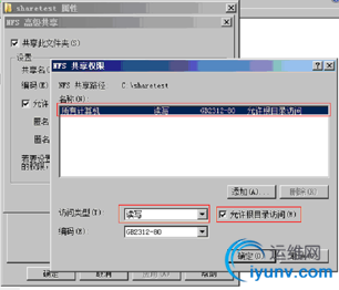

DSC00014.png 在任意文件夹上打开属性,就可以看见NFS标签页 DSC00015.png 注意修改编码
  别的没什么了,记得看红色框框里,编码改为GB2312-80,将“匿名 UID”的值,由 –2 修改为0;将“匿名 GID”的值,由 –2 修改为0。
  另外可能你看到的这个对话框的样子和这个不太相同,那么你只需要更改标记出来的地方就可以了,其他的地方默认就好。
DSC00016.png 权限里记得选择“读写”另外记得勾选“根目录可写”哦
  这下,共享就完成了。另外,记得查看下你的这个文件夹是否有“只读”选项,如果有请取消掉。
