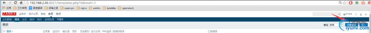

  5.接下来就是在web的配置界面了
  1.创建模板
  2.在模板上创建监控项
  流入的流量监控项
  流出流量的监控项
  3.创建图像
  4.查看图像
  5.选择对应主机查看对应的流量图
