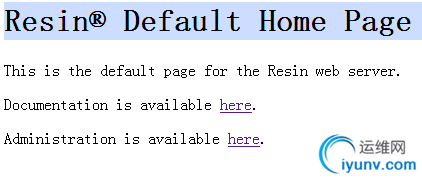

  2、找到根目录下http.exe,双击启动
  3、输入http://localhost:8080,跳出resin默认文件页面,启动成功
配置后台管理
  在进入resin默认的页面后,你会发现两个连接选项,前者是Resin的帮助文档,后者是后台管理选项界面。

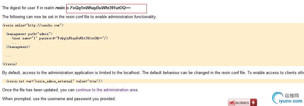

创建后台管理用户
  在后台管理界面中输入需要创建的用户名及密码,如下:
  2、记录下生生的md5数据码,数据码位于:
  3、修改resin.conf文件 ,需要注意的是,记得将第二行的true改为false
  [html] view plain copy
  •   <management path="${resin.root}/admin">
  •   <user name="admin" password="password" disable="false"/>
  •   <user name="你申请的用户名" password="产生的md5码"/>
  •   <resin:if test="${resin.professional}">
  •   <deploy-service/>
  •   <jmx-service/>
  •   <log-service/>
  •   <xa-log-service/>
  •   </resin:if>
  •   </management>
