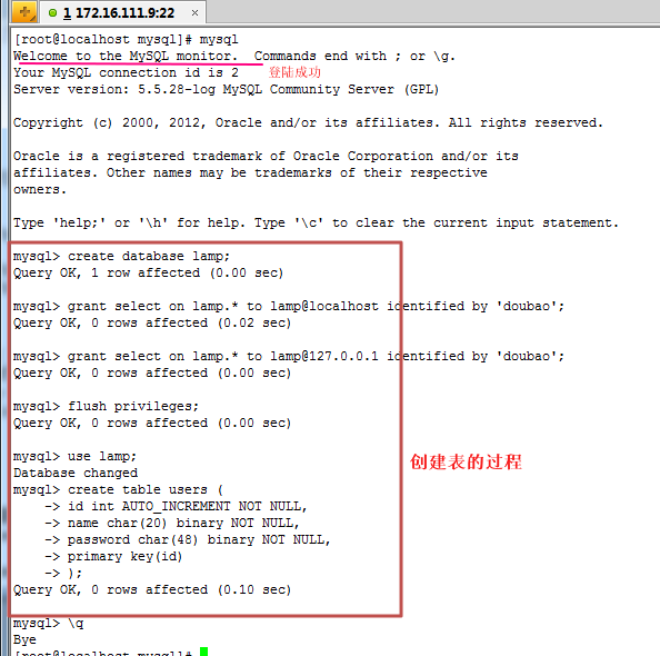

  • PS:这个时候。就可以进入数据库创建表之类的东西了!
