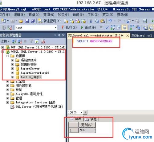

  1)直接连接到侦听器
  不附加任何连接字符串,直接连接到侦听器。然后通过查询 @@SERVERNAME 全局变量确认当前连接的实例。
