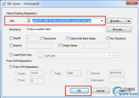

  •   创建之后,会生成该project的ssh url,在本地电脑的任意位置,使用右键菜单的“git clone”,弹出对话框,在URL粘贴一个“project”的ssh URL,点击OK,即可将远程仓库克隆到本地,如下图:
  •   克隆之后需要配置自己的用户名和邮箱地址,使用右键菜单“Tortoisegit-settings”,在弹出的对话框中,分别对“git”和“remote”进行设置,如下图:
  这样设置之后,从此project进行pull、push操作就不需要输入密码了。

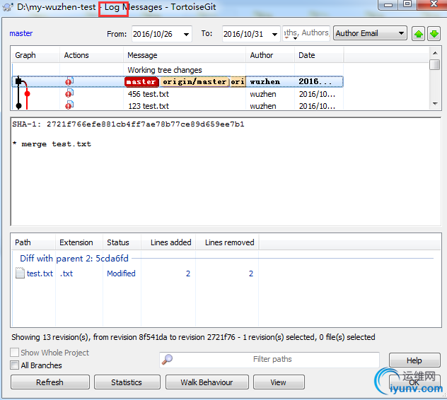

  6、查看日志:“Tortoisegit-showlog”和“Tortoisegit-show reflog”
show log:查看所有commit历史
show reflog:查看所有操作历史,包括checkout、commit等操作。

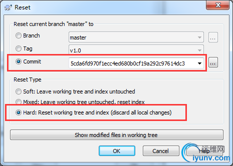

  7、版本回退
  返回到之前的某次commit:打开show log,选中想要回退的那次commit,点击右键,选择“reset master to this version”,在弹出的对话框中,选择回退的commit>

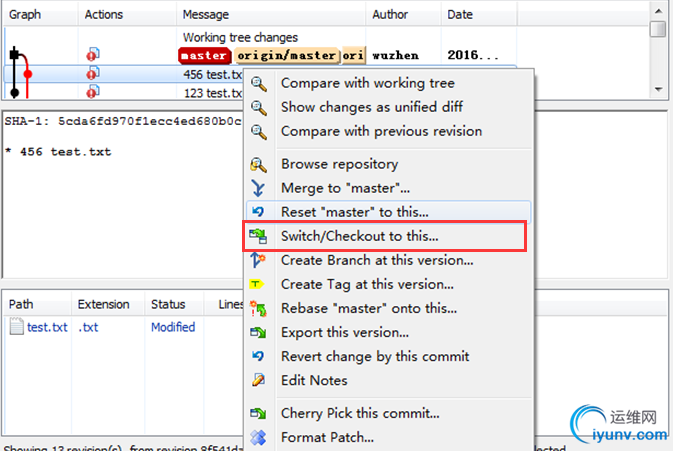

  •   在某次commit处切换分支:使用右键菜单“Tortoisegit-showlog”,查看所有commit,在想要切换分支的commit处点击右键,选择“switch/checkout to this version”,见下图:
  当然,在这里也可以创建分支。

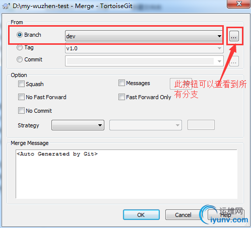

  •   合并分支:使用右键菜单“Tortoisegit-merge”,可以将某个分支合并到当前分支,见下图:
  此操作将dev分支合并到master分支。
  •   删除分支:先查看所有分支,见上图,再选择要删除的分支。

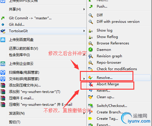

  •   解决合并冲突:见下图,合并的时候提示有冲突,可以直接使用“resolve”将冲突的文件合并,保留两个分支各自的修改。通常是找到有冲突的文件,修改之后再合并。
  下图是发生冲突的文件,git用“<<<<<<< =======>>>>>>>”标记出有冲突的地方,根据实际情况进行修改。
  修改完之后,先使用右键菜单“Tortoisegit-Resolve”合并冲突,之后再进行commit。当然也可以使用“Tortoisegit-Abort Merge”撤销此次分支合并操作。这两个命令只在有合并冲突时能看到!
