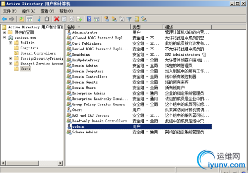

  这是用户组信息,其中sadmin是我新创建的一个用户。

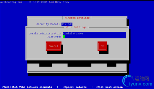

  这里除了原来已经默认选中的Use MD5 Passwords和Use Shadow Passwords之外,需要把Use Winbind、Use Kerberos以及Use Winbind Authentication这三个选项勾选上。
  配置Kerberos,需要把Admin Server删掉,然后其他的按照真实情况填写。这里,Realm是你的域名,比如我的windows AD域名为contoso.com,注意:域名一定要大写!KDC为域控制器的IP地址,这里是192.168.49.201,下面两项关于DNS的都不选。
  Winbind的配置,Domain为域名的第一个“.”左侧的部分,如这里是CONTOSO,注意只要是域名的部分都需要大写。Domain Controllers依然是域控制器的IP地址,ADS Realm是域名,Template Shell为给AD用户设置使用的shell。

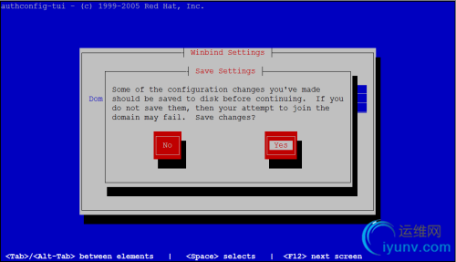

  这里保存配置,选择Yes,其实这里只要保存了之后,配置文件就已经将更改写入了。
  这里需要输入Windows AD中的管理员密码,有点类似将Windows加入AD中的步骤,如果配置都正常的话,这里就会显示Joined CONTOSO.

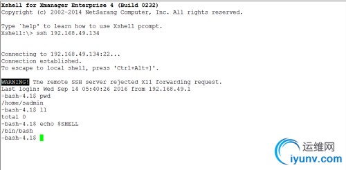

  9)测试Windows用户登录centos6
  [root@centos6 ~]# su - administrator
  su: warning: cannot change directory to /home/administrator: No such file or directory
  -bash-4.1$ pwd
  /root
  -bash-4.1$ ll
  ls: cannot open directory .: Permission denied
  -bash-4.1$
  好的,windows用户登录成功,至此,将centos6.5加入Windows AD成功完成。
