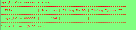

授权用户;grant replication slave on *.* to 'leo'@'%' identified by 'leo123';
查询主数据库状态;并记下FILE及Position的值,这个在后面配置从服务器的时候要用到。

change master to master_host='192.168.135.134',master_user='leo',master_password='leo123',master_log_file='mysql-bin.000001',master_log_pos=106;

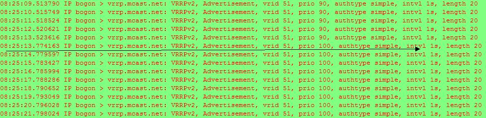

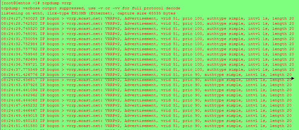

大家也可以查看vrrp协议的信息;根据优先级100或90进行判断
黑线的地方说明备机顶替了;
当把master的mysqld进程和keepalived重启后发现:
说明master又顶替了slave;进行了抢占
