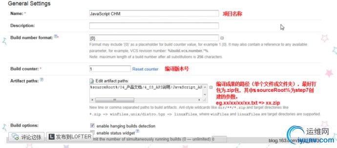

  配置 Build:
  共8步,在这里仅对涉及到的参数进行配置及说明:

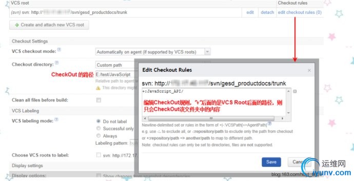

  1.     设置
  2.     版本控制设置,首先要创建VCS Root
  注:TeamCity可以CheckOut该路径下的所有文件,如果只是希望CheckOut部分指定文件夹,如下图添加规则:
