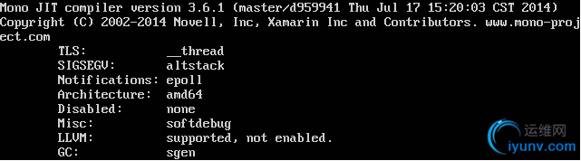

      经过N多折腾,最终好歹还是编译装上了git源的 mono3.6.1,以下为安装记录:
  # 系统环境:vbox中安装的Ubuntu 14.04 Server,内存分配 2G,locale直接选了en_US
  # 以下为安装成功后,重复测试通过的全部步骤

mono -V

  2014.7.22 补录2:
      2014.7.17 到目前无止,无法编译mono git最新源码的,是因为 kumpera 在7.17提交的几个unit-test下关于hashtable的改动,导致最终无法编译成功:
/usr/bin/ld: test-conc-hashtable: hidden symbol `mono_thread_get_abort_signal' isn't defined
/usr/bin/ld: final link failed: Bad value
collect2: error: ld returned 1 exit status
make[3]: *** [test-conc-hashtable] Error 1
      昨晚的测试依旧,试了下,退回他提交前的随便哪个commit都没问题,不过考虑到上一个问题,建议不要退太远,比如git clone了最新源码后,可以执行这个命令:
git reset --hard d959941265aa7c63dfca3608cc182cca4a29e49f
      再编译就OK了
