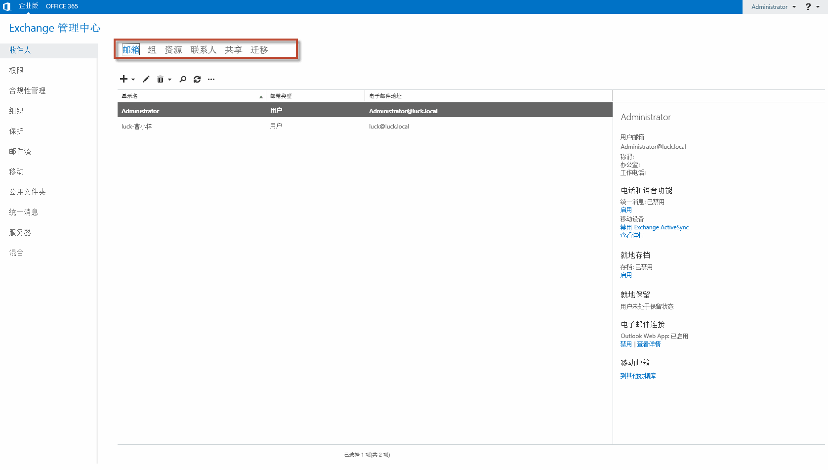

收件人
收件人主要包括:邮箱、组、资源、联系人、共享、迁移。
邮箱、基本、联系人以前没多大改变,不会详细介绍。
Exchange迁移我会用Exchange 2013 CU1版本单独写一篇文章做介绍,在此略过。
共享邮箱:Exchange 2013出来的一个新功能。它是一个可供多个用户读取和发送电子邮件的邮箱。共享邮箱还可用于提供常见日历,允许多个用户计划和查看度假时间或轮班。
  • 提供客户可用于询问贵公司信息的通用电子邮件地址(如 info@contoso.comsales@contoso.com)。
  • 允许向员工提供集中服务的部门(如技术支持部门、人力资源部门或打印服务部门)对员工的问题做出回应。
  • 允许多个用户监控和回应发送到电子邮件地址(如技术支持部门指定的地址)的电子邮件。
共享邮箱是一种没有自身用户名和密码的用户邮箱。因此,用户无法直接登录该邮箱。若要访问共享邮箱,必须先授予用户对邮箱的“代理发送”或“完全访问”权限。完成此操作后,用户便可登录自己的邮箱,然后通过将共享邮箱添加到其 Outlook 的个人资料中,即可访问共享邮箱。

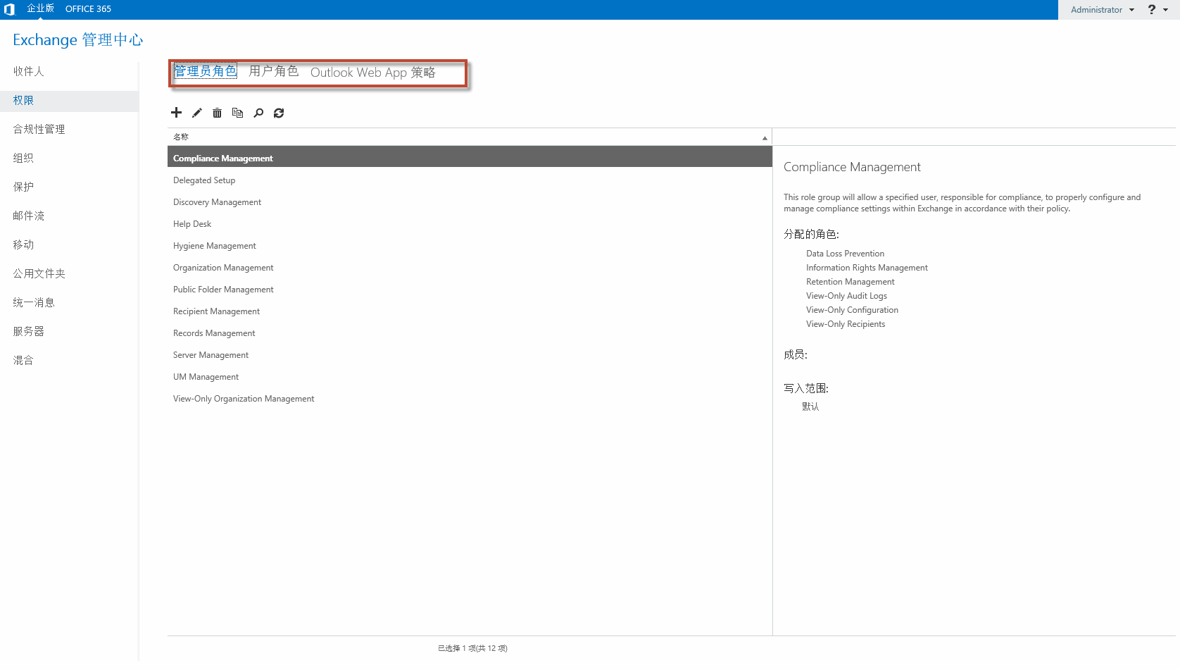

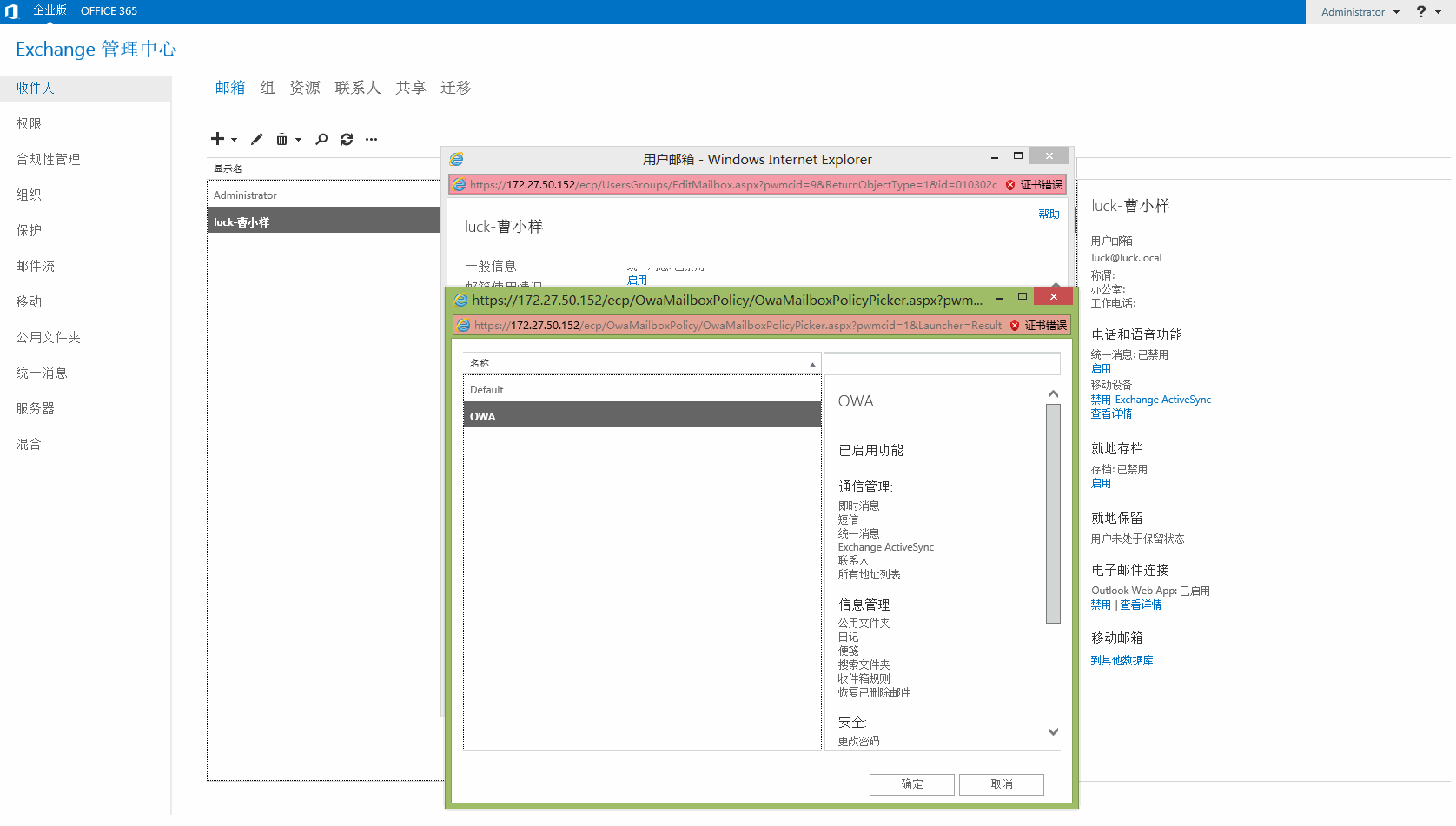

权限
该部分包括管理员角色、用户权限、Outlook Web App策略 3部分。
管理员角色:主要是为Exchange 2013指派不同的管理员进行管理,类型与2010 ECP权限管理功能。

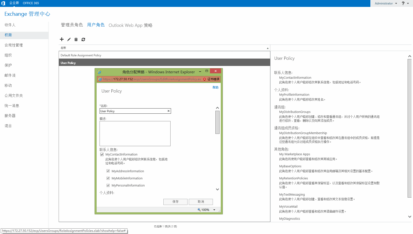

用户角色:比较好的一个用户策略,它可以根据最终用户的具体要求自定义创建、分配策略。联系人信息、个人资料、通讯组等信息的修改、添加都可以通过用户策略实现。
制定好策略后,在用户邮箱分配用户策略。

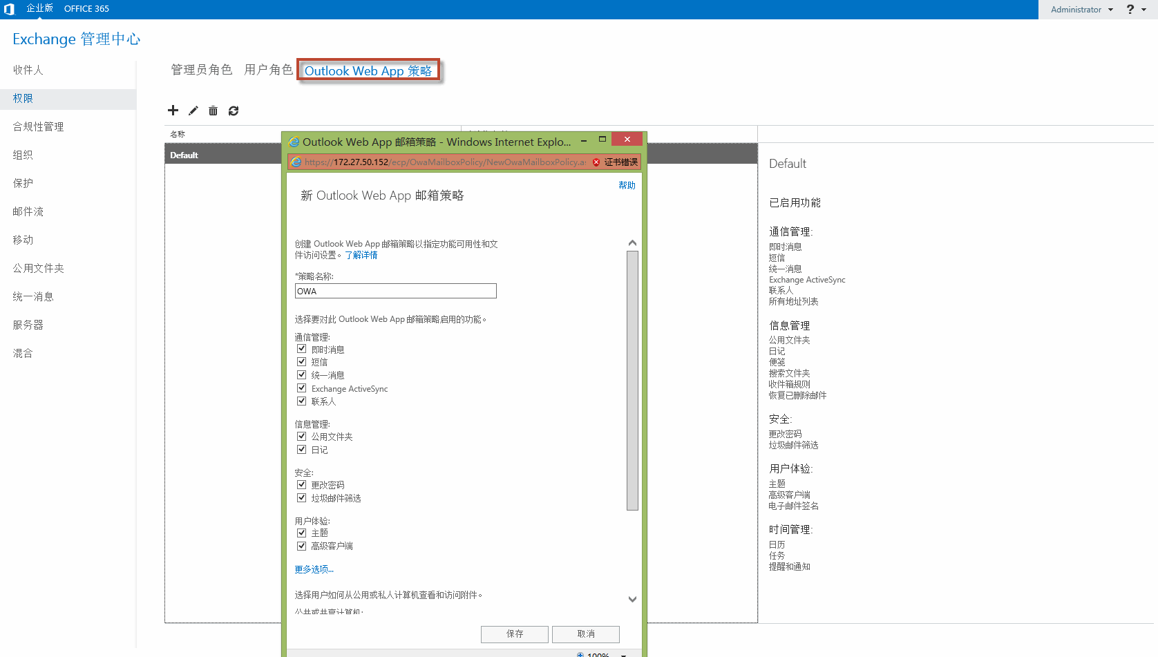

Outlook Web App策略:顾名思义就是OWA客户端的功能策略,Outlook Web App邮箱策略是一组通用策略,指定后所有OWA客户端全部生效。OWA的功能都是通过该策略进行控制。OWA客户端默认使用缺省策略,开启全部OWA功能。
建立好新的策略后,需要用户邮箱启用新策略。

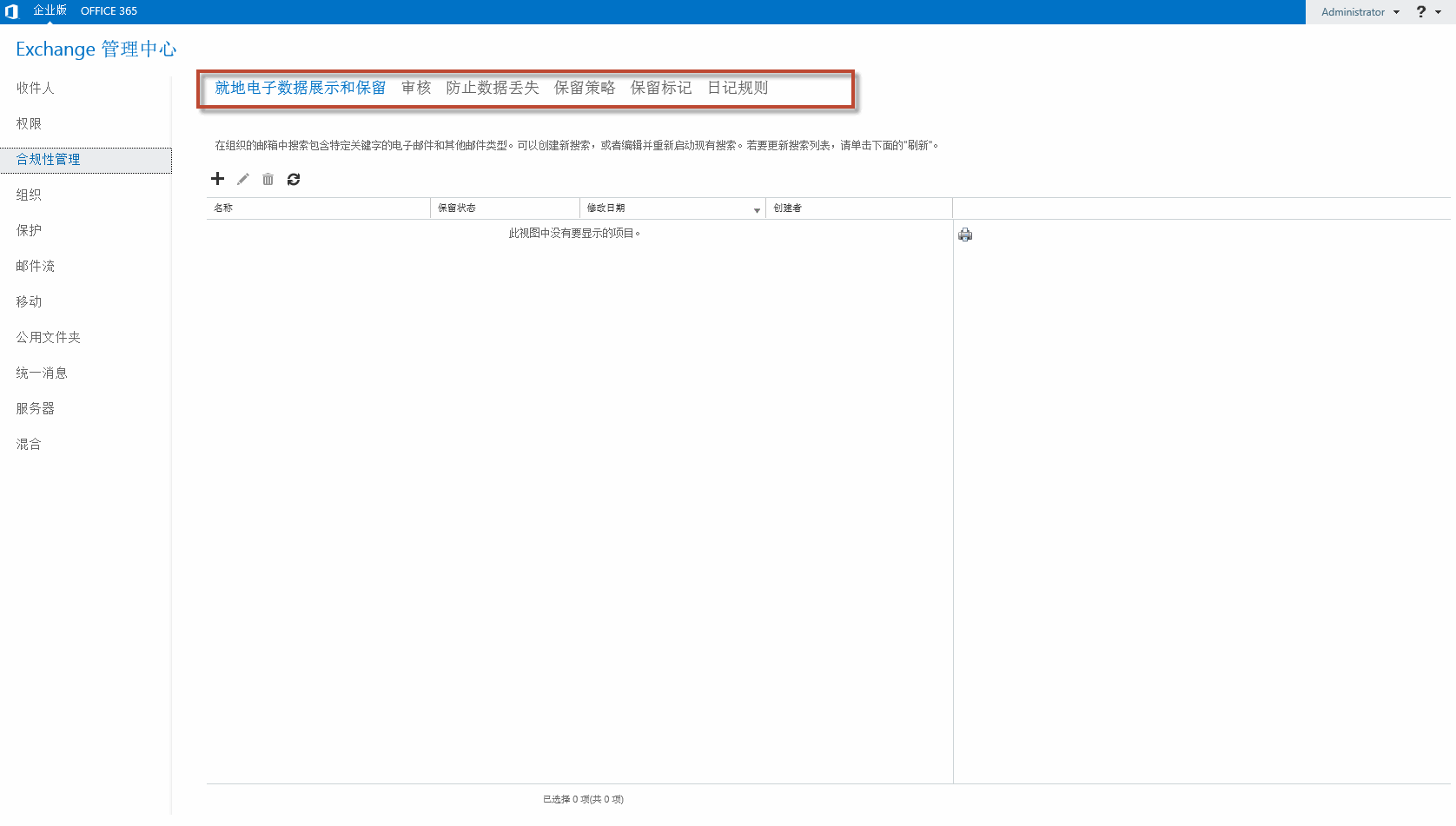

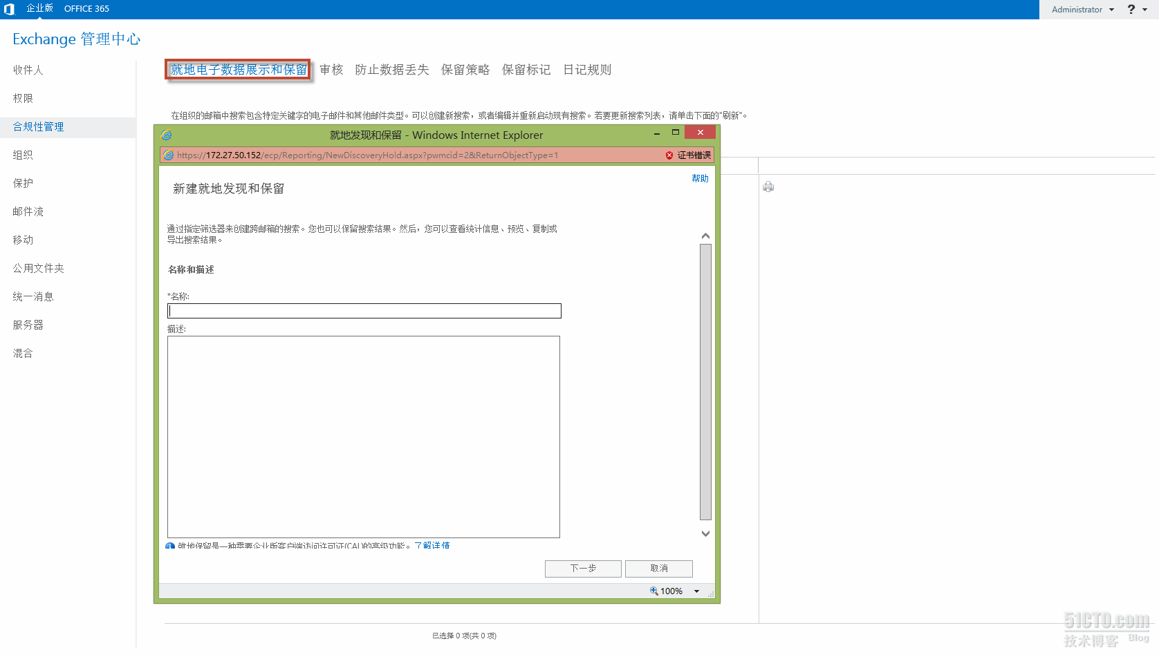

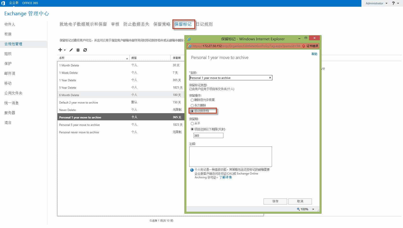

合规性管理
合规性管理是Exchange 2013非常重要的一个功能特性,它主要管理电子邮件生命周期、在基于业务、法律和法规要求的时间长度内保留邮件、保留电子邮件记录以用于诉讼和调查目的以及准备好搜索并提供所需电子邮件记录来进行就地电子数据展示请求。
就地电子邮件数据展示和保留:Exchange 2013新功能,就是对用户邮箱进行搜索同时可以保留搜索结果。然后你可以查看统计信息、预览、复制或导出搜索结果。
审核:Exchange 2013终于出审核功能了,对于企业来说是一个非常好的消息。审核功能包括以下几个审核部分,大家自己看下,如图:

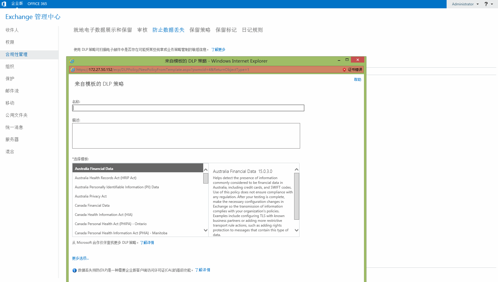

防止数据丢失: Exchange 2013 中新的传输规则,它会提示用户在某些行为上可能违反了政策或者为用户提示敏感数据泄漏的提示。Exchange管理中心(EAC)或通过Exchange命令行管理程序(EMS)进行创建。一旦创建并激活,DLP就开始分析和过滤电子邮件。
保留策略、保留标记:大家一定很熟悉吧,Exchange 2013继承2010的数据保留功能。简单在数一下,因为这部分功能真的很不错。
在 Exchange 2013 中,就地保留来实现下列目标:
  • 保留用户邮箱并永久保留邮箱项目
  • 保留由用户或自动删除过程删除的邮箱项目,例如 MRM
  • 使用基于查询的就地保留搜索并保留与指定条件匹配的项目
  • 无限期保留项目或保留特定的持续时间
  • 将用户置于多个保留中用于不同的案件或调查
  • 通过不必挂起 MRM 使就地保留对用户是透明的
  • 启用置于保留状态的项目的就地电子数据展示搜索

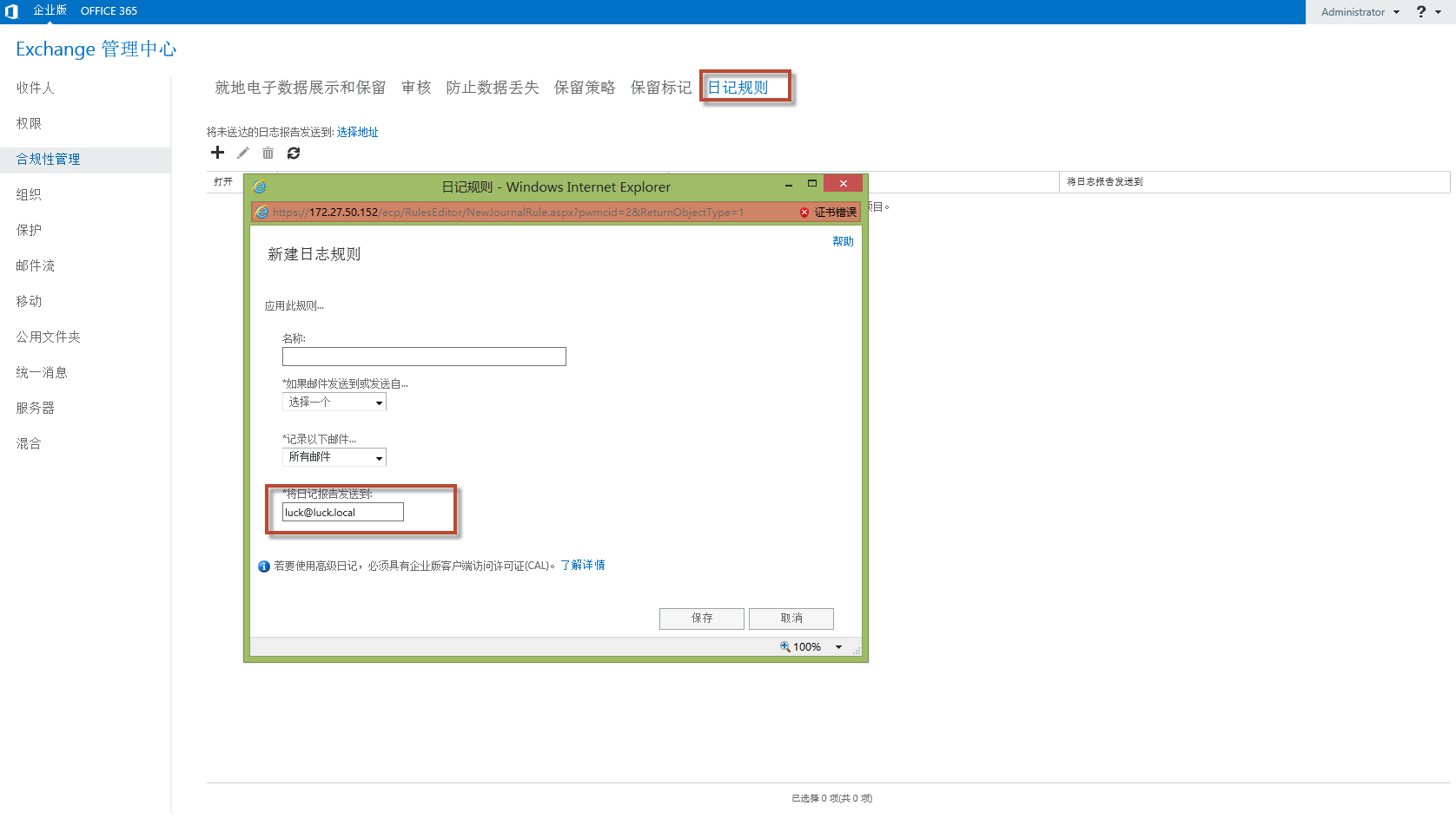

日记规则:其实在Exchange 2003时代就日记功能了,只不过Exchange 2013在原有的基础上做了功能上的细化,Exchange 2013的日记规则可以选择某个人、某个组或所有人的邮件都可以发送给特定的邮箱用户,相对比之前灵活了很多。 163016644.jpg

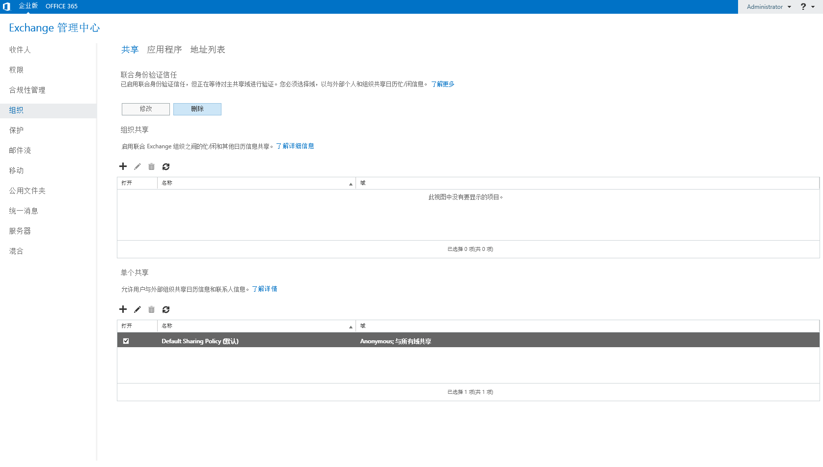

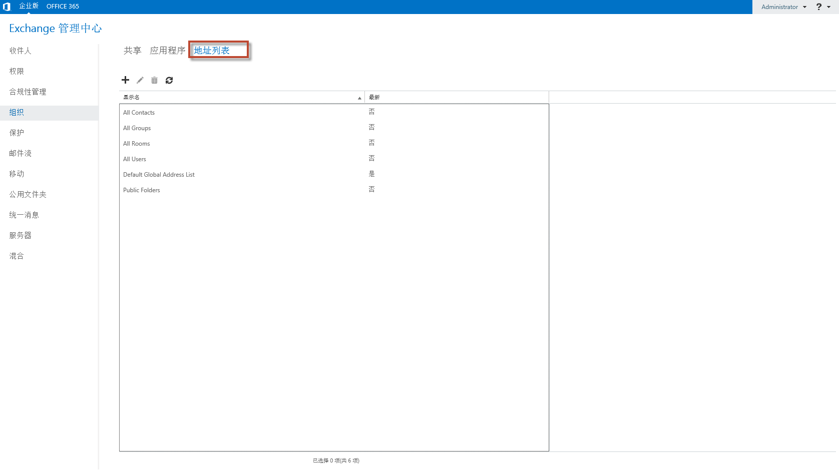

该部分主要包括共享、应用程序、地址列表3部分。
共享(联合身份验证):Exchange 2013延续了之前的联合身份验证功能,可以实现与其他联盟 Exchange 组织之间的联合共享。
应用程序:Exchange 2013增加了若干个 Outlook 应用程序: Bing 地图、建议约会和操作项。 这些应用程序与 Outlook 和 Outlook Web App 集成,同时延伸了邮件和日历项目的信息和功能。
地址列表:此功能不做详细阐述。

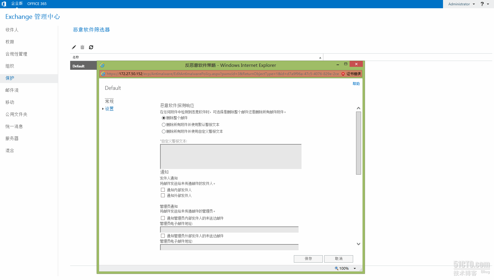

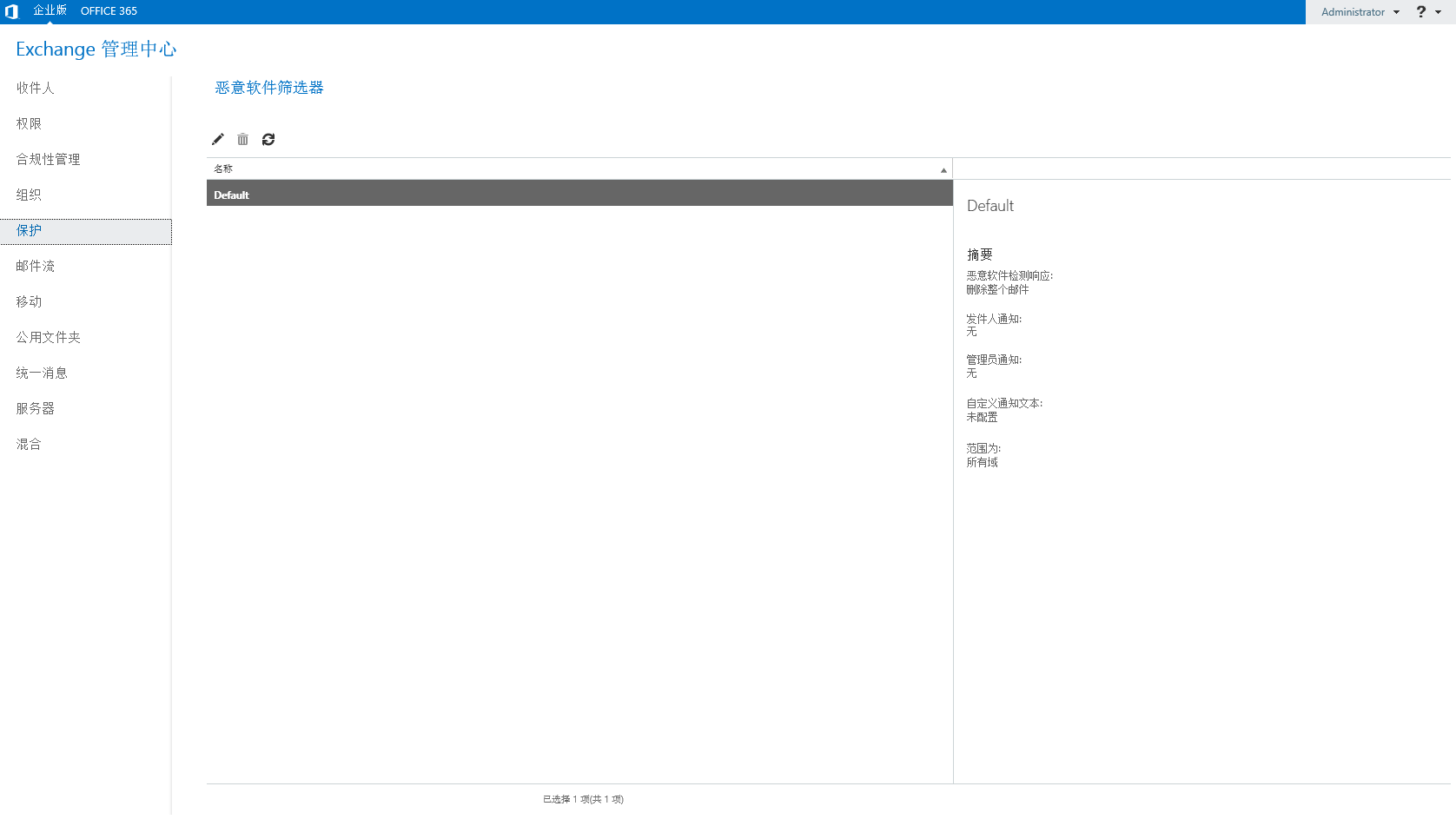

保护
保护部分只有一个功能就是恶意软件筛选器。
恶意软件筛选器:Exchange 2013新功能,对企业垃圾邮件和恶意邮件的控制。默认的反恶意软件策略控制全公司的恶意软件筛选设置,作为管理员可以查看和编辑。

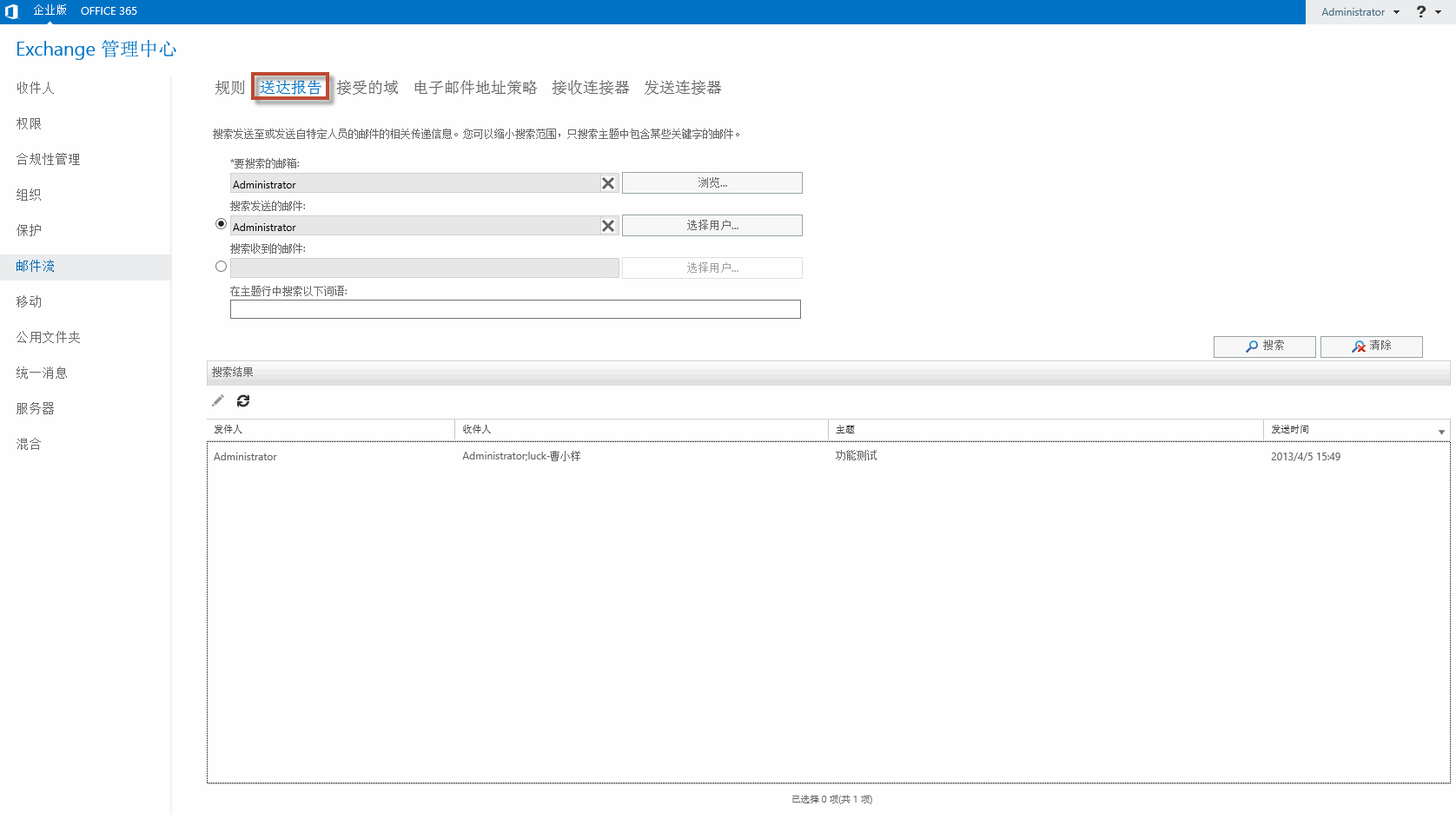

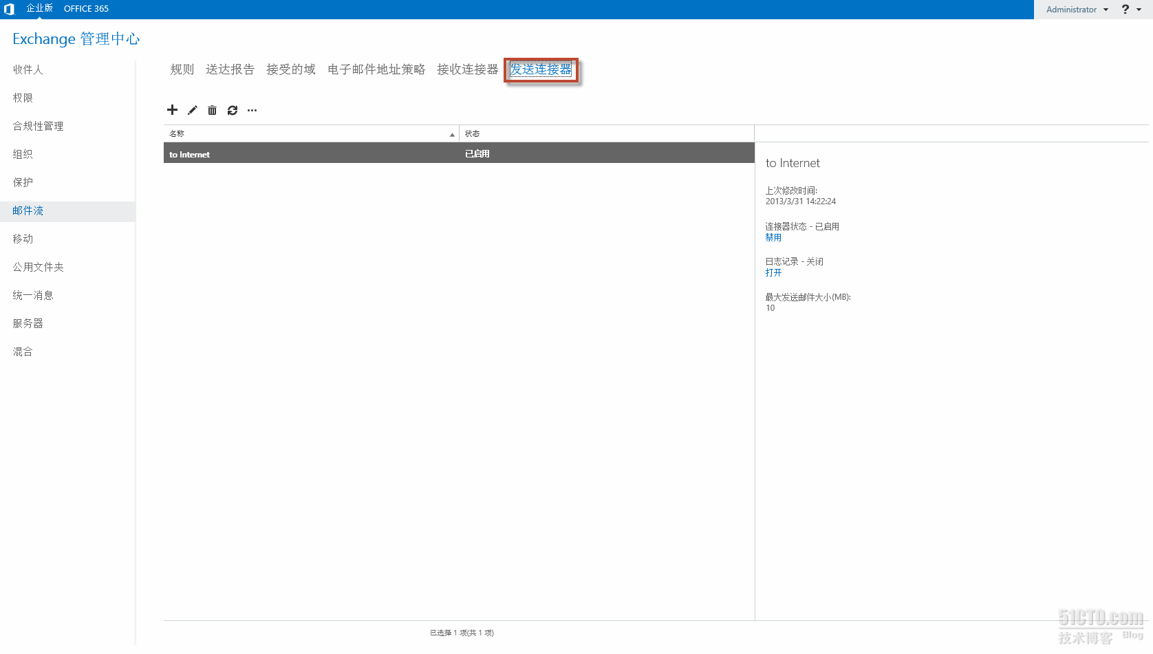

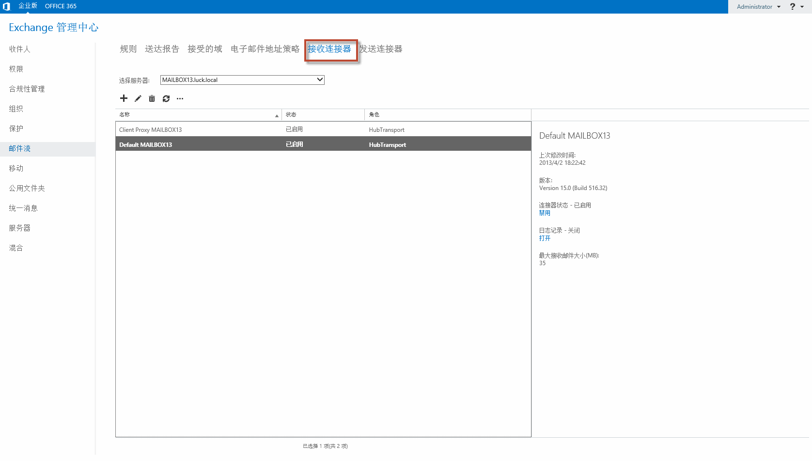

邮件流

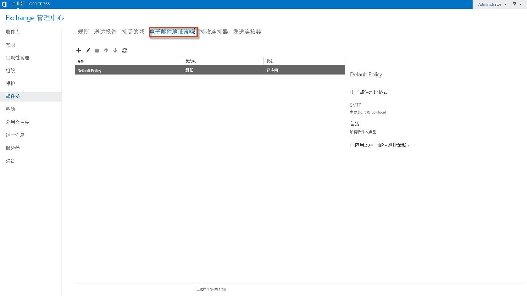

邮件流部分,大家一定眼熟吧。规则、送达报告、接受的域、电子邮件地址策略、接收连接器、发送连接器 6个功能点。
规则:不多叙述,和之前版本一样。
送达报告:就是之前的版本的邮件跟踪,只是Exchange 2013使用EAC界面显示。送达报告按照某个特定主题搜索组织通讯簿中的用户发送或接收的电子邮件的传递状态。可以跟踪通过组织中的任何特定邮箱收发的邮件的传递信息。
接受的域:不多叙述,和之前版本一样。
电子邮件地址策略:不多叙述,和之前版本一样。
接收连接器:不多叙述,和之前版本一样。
发送连接器:不多叙述,和之前版本一样。

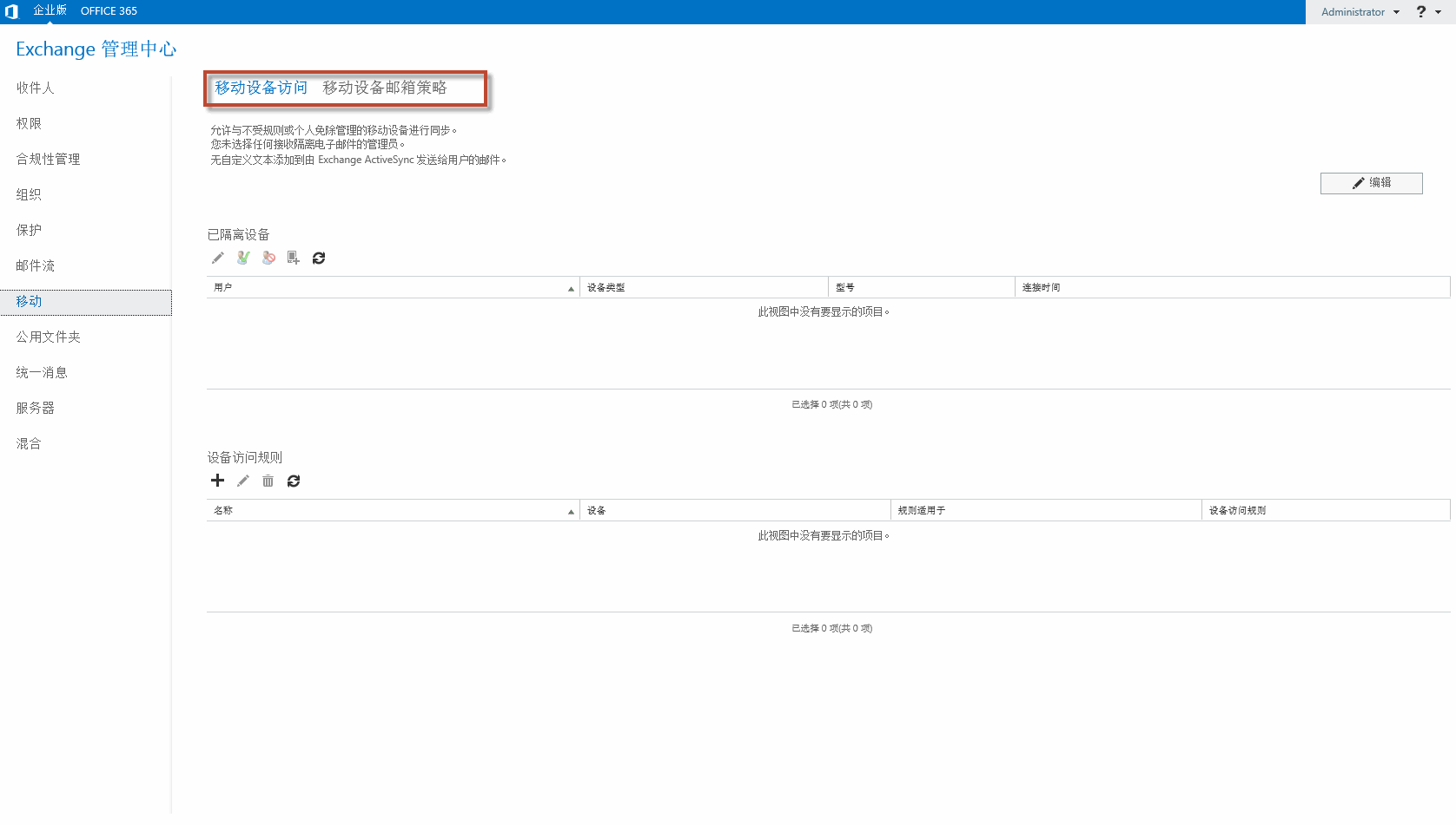

移动
在 Microsoft Exchange Server 2013 中,您可以创建移动设备邮箱策略,将常用的策略集或安全设置应用于一组用户。在 Exchange 2013 组织中部署 Exchange ActiveSync 之后,可以新建移动设备邮箱策略,也可以修改现有策略。安装 Exchange 2013 时,会创建一条默认的移动设备邮箱策略。这条默认的移动设备邮箱策略将自动分配给所有用户。

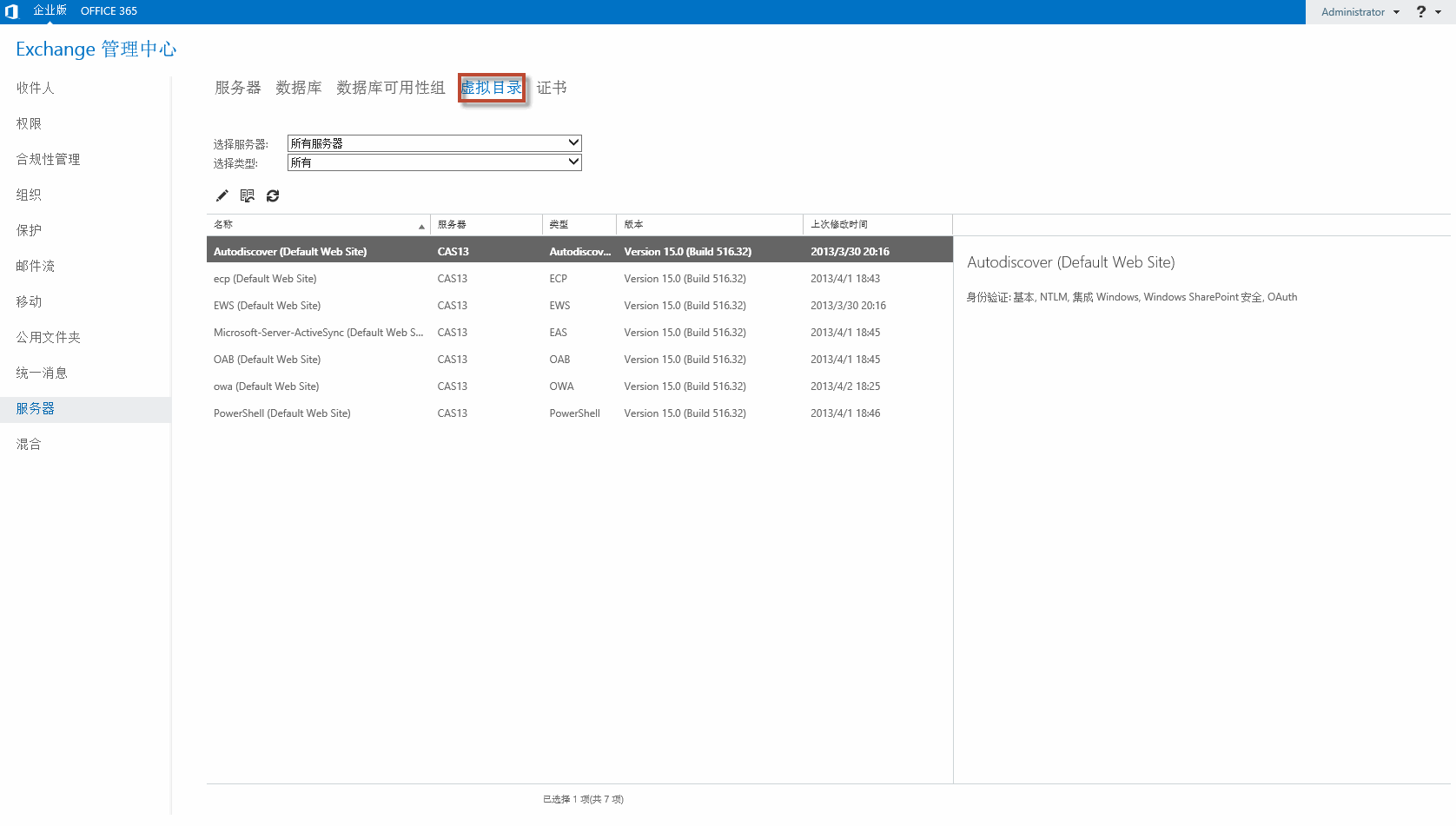

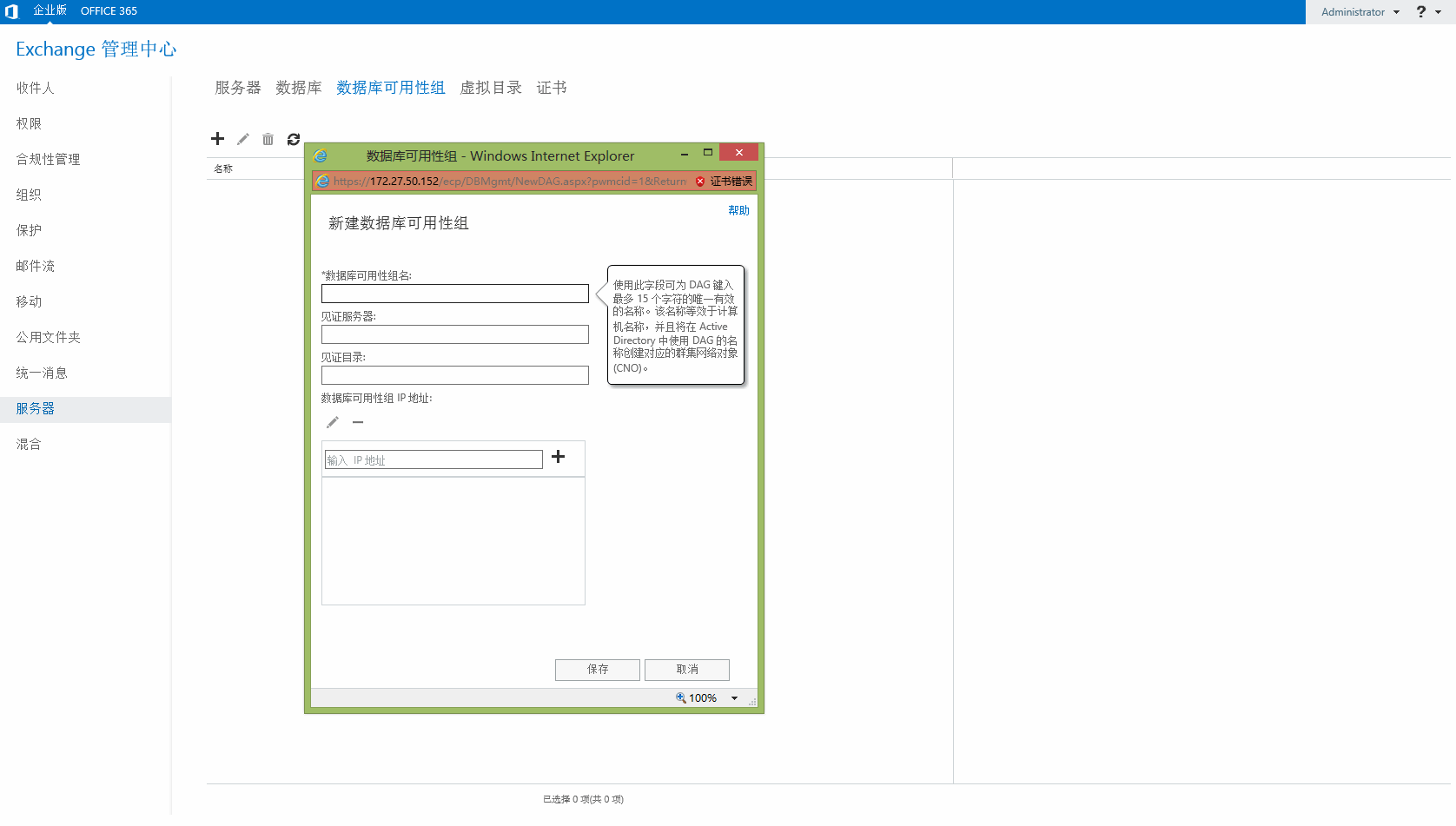

服务器

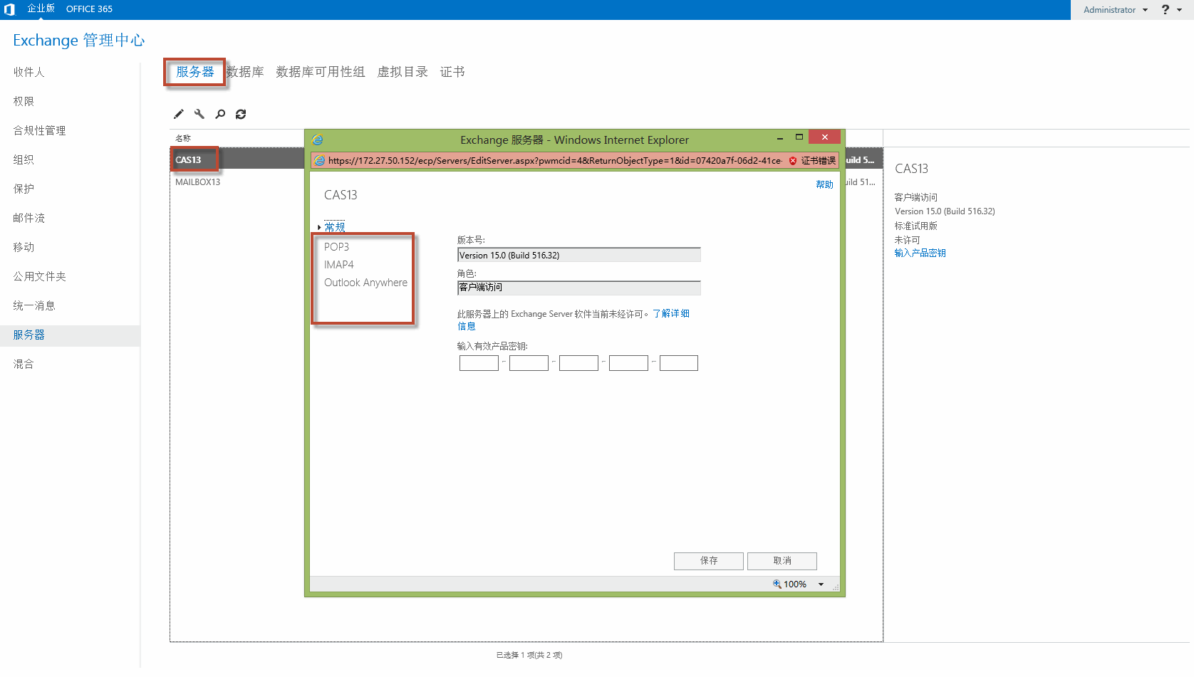

终于到服务器这样一部分了,服务器包括:服务器、数据库、数据库可用性组(DAG)、虚拟目录、证书 5部分。
Cas服务器:所有客户端访问都由Cas负责,之后Cas在重定向给Mailbox。POP3、IMAP4、Outlook Anywhere一些基本的配置信息(端口、加密、外网地址访问)都在CAS服务器上完成。
Mailbox服务器:集成了Exchange 2010 CAS、HUB、Mailbox、UM所有功能,在该属性页下可以对数据可用性组节点进行查看和管理,POP、IMAP的文本类型进行修改,传输限制进行修改等操作。

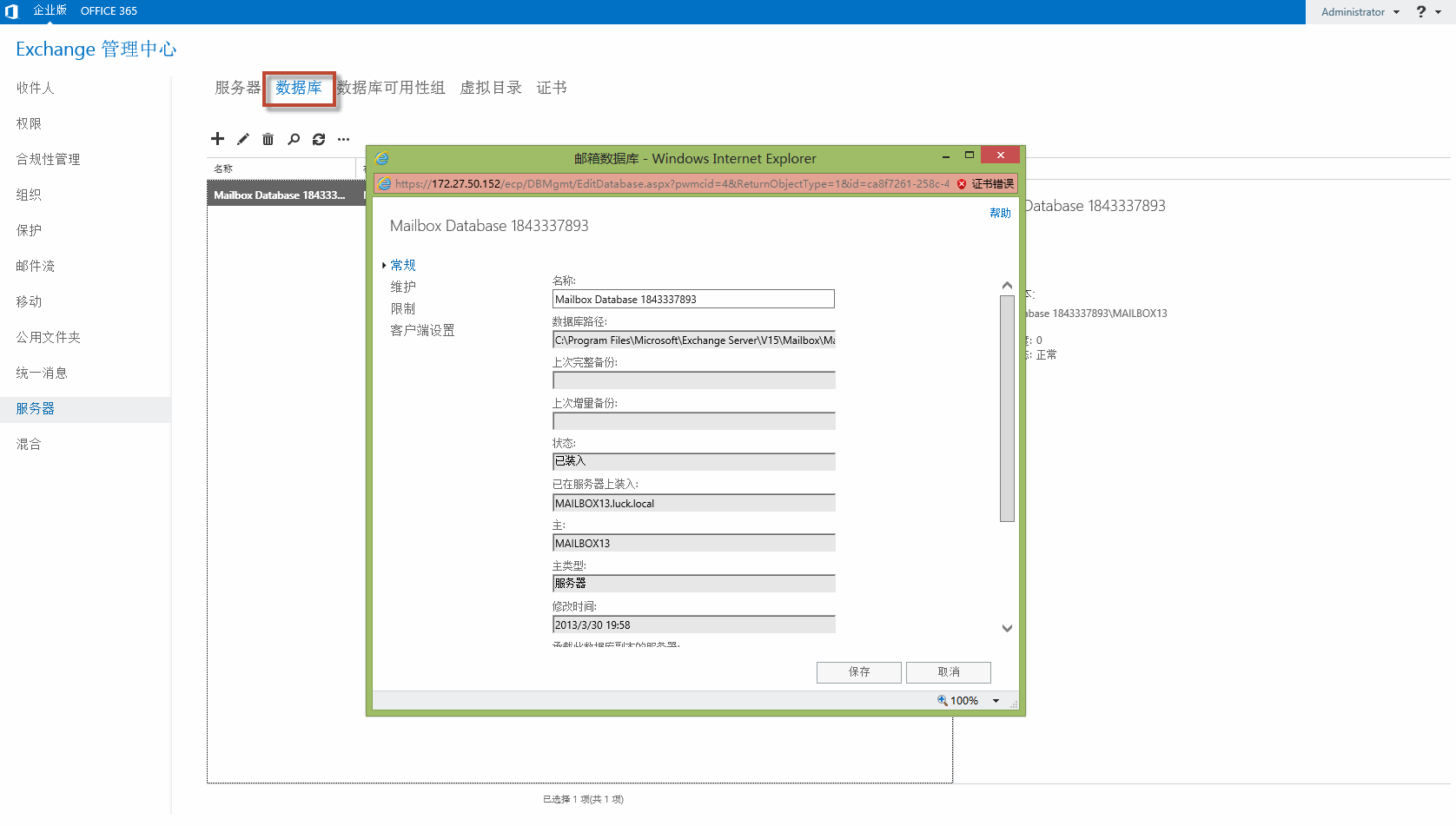

数据库:此部分不做叙述,和之前版本一致。
数据可用性组:此部分不做叙述,和之前版本一致。
虚拟化目录:此部分不做叙述,和之前版本一致。
证书:此部分不做叙述,和之前版本一致。

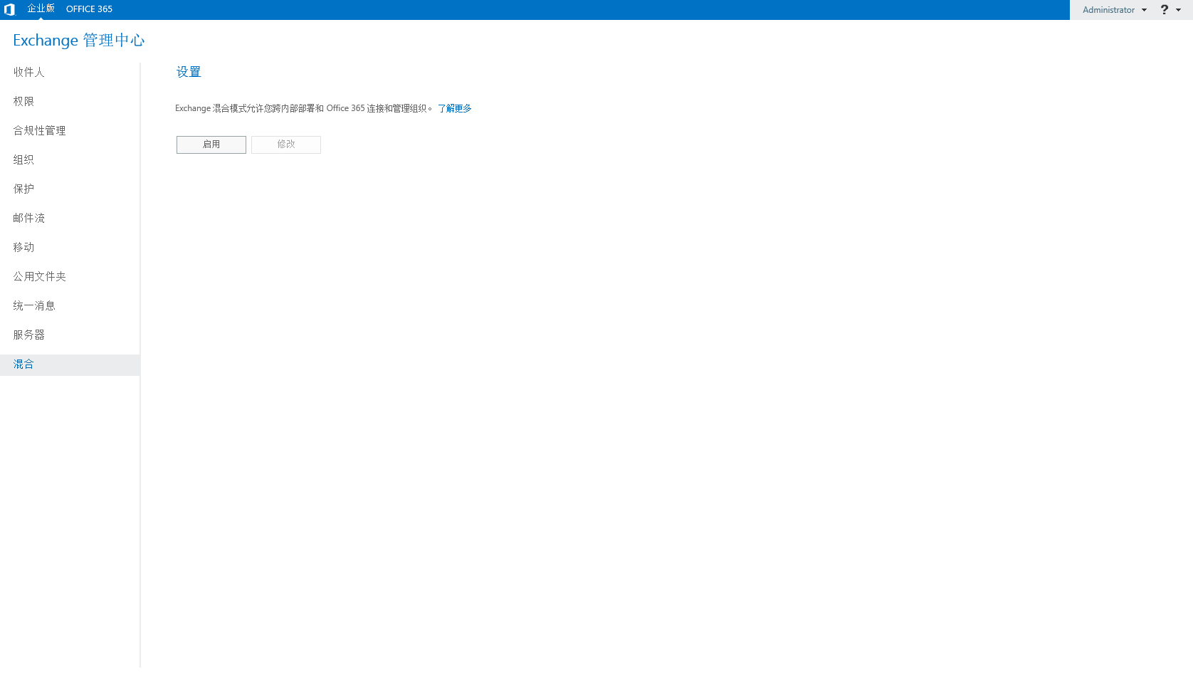

混合
Exchange 2013支持和Office 365的混合部署,用到的就是这一部分功能。等我有时间我会专门一些篇关于混合部署的文章分享给大家。
