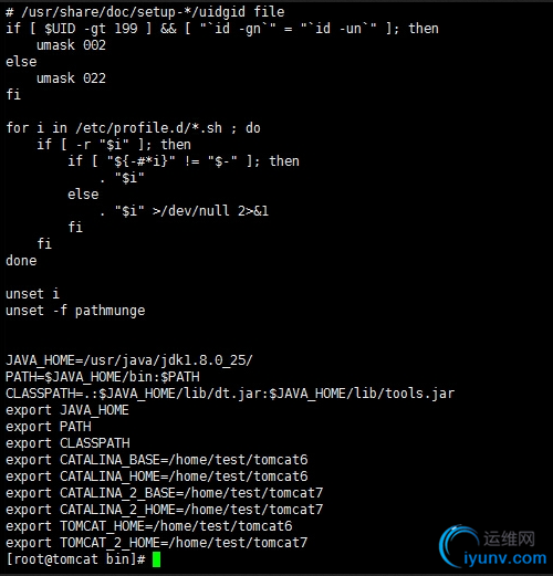

修改/etc目录下的profile文件,添加一组java环境变量,和两组CATALINA环境变量;修改后的profile文件示例如下
export CATALINA_BASE=/home/test/tomcat6
export CATALINA_HOME=/home/test/tomcat6
export CATALINA_2_BASE=/home/test/tomcat7
export CATALINA_2_HOME=/home/test/tomcat7
export TOMCAT_HOME=/home/test/tomcat6
export TOMCAT_2_HOME=/home/test/tomcat7

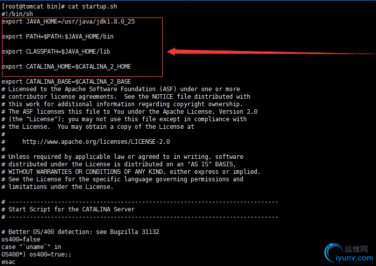

修改bin下的startup.sh和shutdown.sh。修改后的示例如下:(同样的修改)
    export JAVA_HOME=/usr/java/jdk1.7.0_03
    export PATH=$PATH:$JAVA_HOME/bin
    export CLASSPATH=$JAVA_HOME/lib
    export CATALINA_HOME=$CATALINA_2_HOME
    export CATALINA_BASE=$CATALINA_2_BASE
如图:
startup.sh
shutdown.sh如下
更改完这些之后,需要source /etc/profile ,如果不行,可能需要重启机器

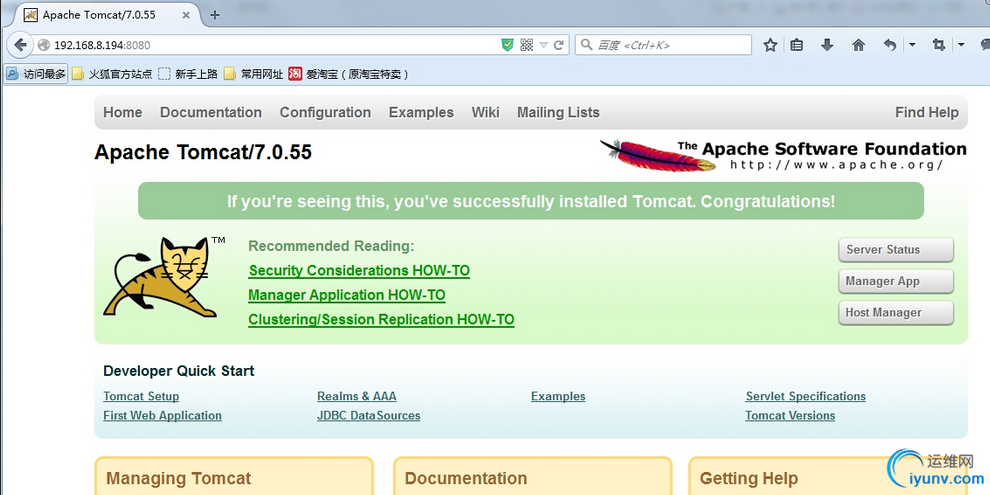

然后访问http://localhost:8080和 http://localhost:9080都可以看到熟悉的tomcat欢迎界面
访问界面截图:
