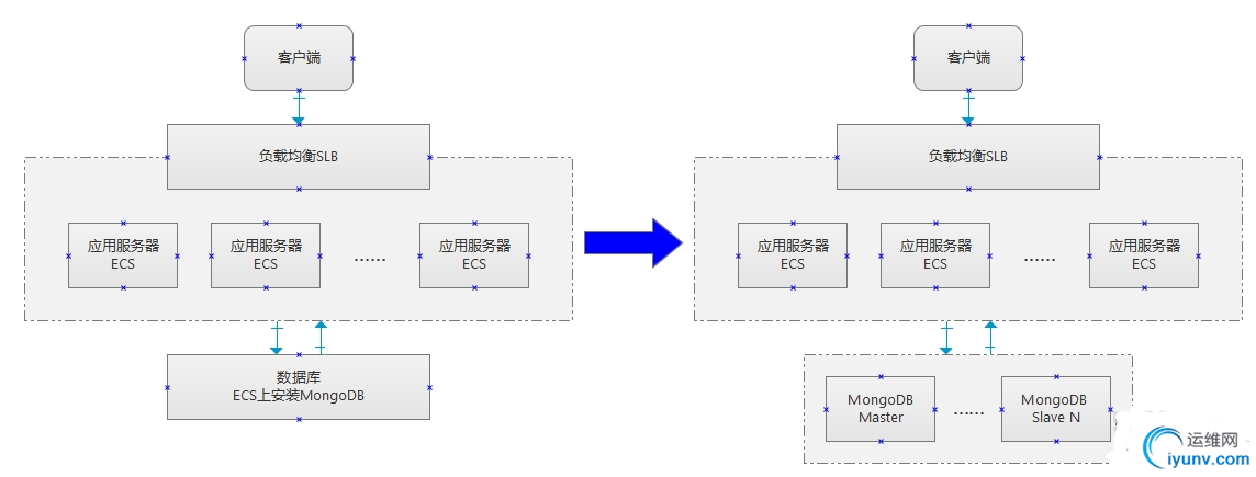

数据中心在运行中有可能遇到各种硬件、电力、网络故障等问题,需要设计良好的系统来隔离,尽量减少对上层应用的影响,持续对外提供服务;一旦发生业务中断,也应尽快恢复。通过主从备份设计,在主应用系统发生故障时,备机能够及时接管应用,保持业务的连续性。
以如下这个基本的应用架构为例,数据库存在单点隐患,可以考虑利用MongoDB对主从的支持特性设计成Master-Slave部署,完成架构优化。(MongoDB的主从同步通过内网能达到最佳效率,如果只能通过公网进行主从同步,将会影响效率。)
