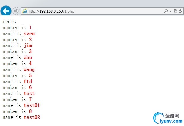

第一次访问,redis中没有对应的KEY时
再次访问,此时redis中已有相关数据
到这里,我们已经实现了redis作为mysql的缓存服务器,但是如果更新了mysql,redis中仍然会有对应的KEY,数据就不会更新,此时就会出现mysql和redis数据不一致的情况。所以接下来就要通过mysql触发器将改变的数据同步到redis中。

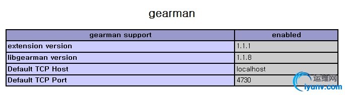

3、安装php的gearman扩展
9
10
11
12
13
14
15
[iyunv@redis ~]# wget -c -t 0 https://pecl.php.net/get/gearman-1.1.1.tgz
[iyunv@redis ~]# tar xvf gearman-1.1.1.tgz
[iyunv@redis ~]# cd gearman-1.1.1
[iyunv@redis gearman-1.1.1]# phpize
[iyunv@redis gearman-1.1.1]# ./configure --with-php-config=/usr/bin/php-config
[iyunv@redis gearman-1.1.1]# make
[iyunv@redis gearman-1.1.1]# make install
#如果php的配置文件中没有extension = gearman.so,就加上此行
[iyunv@redis ~]# vim /etc/php.ini
[iyunv@redis ~]# /etc/init.d/php-fpm restart
停止 php-fpm:                                             [确定]
正在启动 php-fpm:                                         [确定]
这样就是安装成功了

刷新一下刚刚的php界面
到这里就基本算是大功告成了,只要application将数据写到mysql中,mysql触发器检测到更新,就会通过Gearman将数据同步到redis中。然后读取的话,就直接从redis中进行读取。当然这只是个实验环境,实际上还有很多细节要调整。
