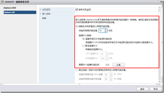

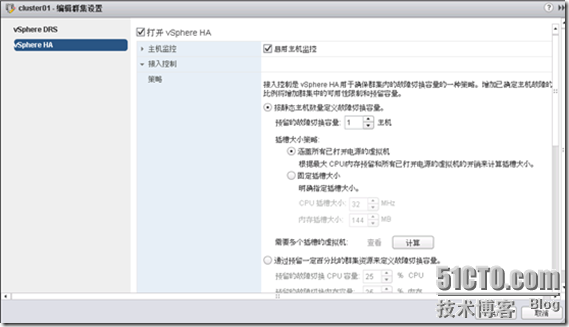

仅在vSphere 5.1的WEB客户端提供了一个新功能,它能够手工设置slot size,如下图所示,在vSphere 5.1 WEB 客户端还允许您查看虚拟机跨越多个slots,当slot size被明确指定后,这对我们非常有用,我们会解释为什么。
图27:主机故障
所谓“slot”机制,当选择“群集主机故障容忍”和接入控制策略时会经常用到,这一机制的细节过去已经改了好几次,它是一个最严格的策略,更可能是了解的最少的策略。

正如你所想象,在每一个虚拟机上使用预留,会导致非常保守的整合率,然后,在vSphere 5.1中,通过Web客户端可以配置一些东西,如果你有一个高预留的虚拟机,你有通过编辑群集服务来设置slot size,并制定接入控制策略,如图30所示
图30:虚拟机跨越多HA slots
请注意,因为内存的slot size已被手工设置为1024MB,由于4GB的内存预留一个虚拟机跨越多个插槽。正如你可能已经注意到了,没有一个主机有足够的预留资源来满足故障群集转移,尽管总的来说有足够的资源可用,但资源碎片零散分布,HA不能开启这台特定的虚拟机,但是可以要求DRS进行资源碎片整理,以适应该虚拟机的资源需求。
当slot size在高级设置中被手工定义,接入控制不考虑资源碎片整理,一定数量的可用slots来自于减少虚拟机的消耗,为确保故障转移它不会验证每个主机的可用slots,如前所述,HA将要求DRS进行碎片资源整理,这绝不是为了启动虚拟机的尝试。

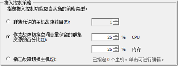

在vSphere 4.0中,VMware推出了作为故障切换空间容量保留的群集资源的百分比,这是个CPU和内存公用的一个值,在vSphere 5.0中,它被改变了,它允许你选择CPU和内存的不同百分比。见图32所示。
图32:设置CPU和内存不同的百分比

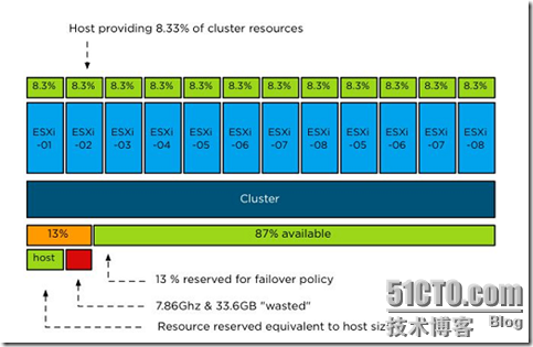

添加主机到群集
虽然群集计算容量的比例是动态的,当你扩大群集时,你选择的百分比值也需要相应变化,原因是故障转移预留资源可能不对应每个主机的贡献,结果导致浪费资源预留的资源量,例如,增加4台主机到8台主机的群集中,继续使用之前配置的13%的接入控制策略,这样将导致故障转移能力相当于1.5个主机,图39描述这样一个场景:8台主机群集扩展到12台主机的群集,每个主机拥有8核2GHz主频的CPU,70GB的内存,群集最初设置的接入控制策略为13%,相当于109.2GB内存和24.96GHz的CPU,如果要允许一个主机发生故障,7.68GHz和33.6GB将被浪费,如图39所示。
