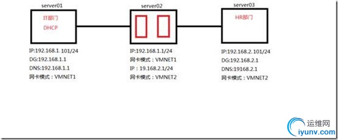

  首先,下图是我们的实验环境拓扑,简单直观。Server02 为双网卡。我们按照下图为三台机器配置好IP等网络。

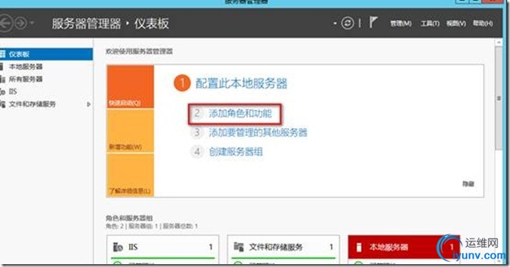

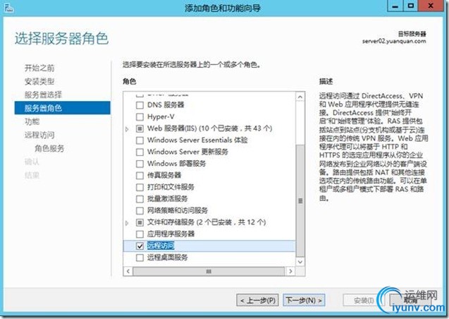

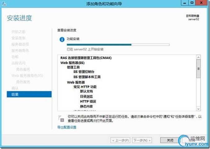

  在server02上添加远程访问的角色,点击下一步进行安装,如图:

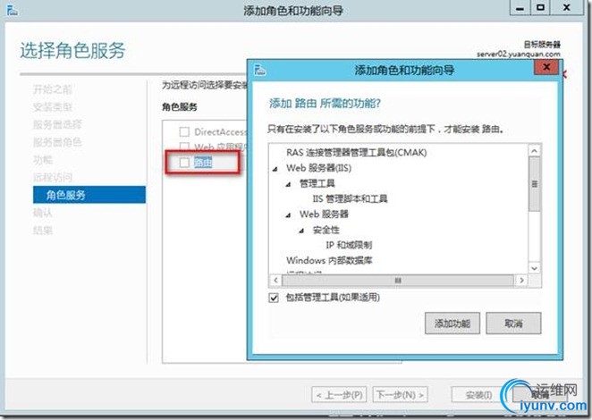

  将路由勾选,点击添加功能,进行安装。如下图:
  功能安装完成后,点击关闭。

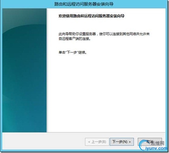

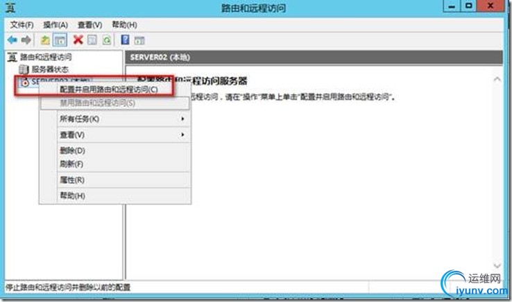

  下面我们将配置此路由器,点击服务器名称——右键——配置并启用洛佑和远程访问,如图:
  会出现安装向导,点击“下一步”继续,如图:

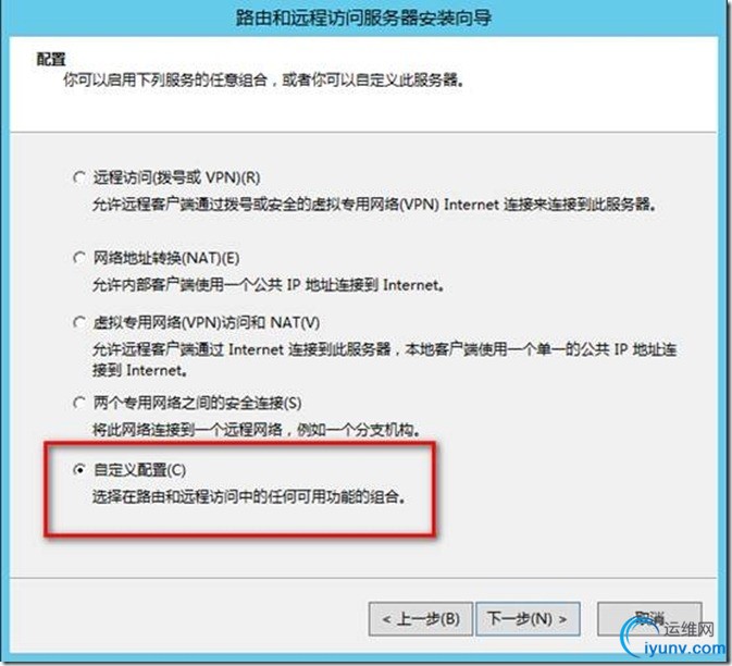

  下一步,我们选择“自定义”配置,点击下一步,如图:
  选择LAN路由,点击“下一步”,如图:

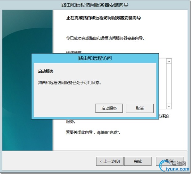

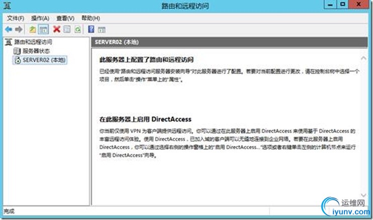

  安装完成后,启动该服务,如图:
  服务启动成功后,server02 就已经实现了路由器的功能,如图:

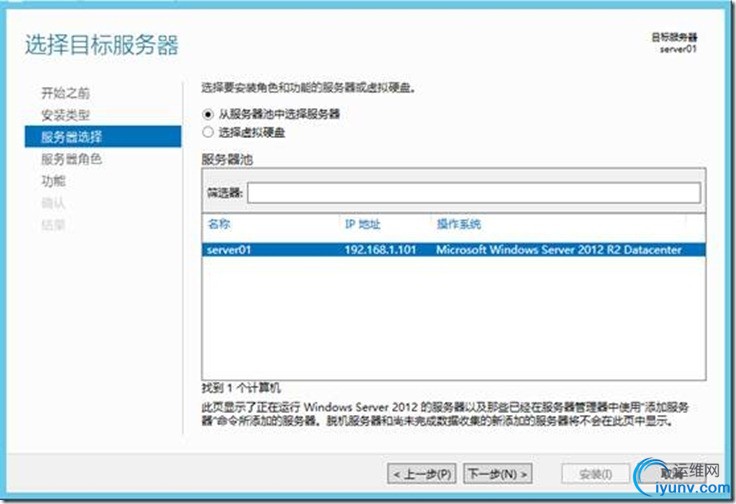

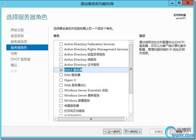

  由实验拓扑图可以知道,我们将要在server01上部署DHCP服务器,我们在01 机器上进行DHCP的角色安装,如图:
  确认选择服务器的IP后,点击“下一步”,如图:
  我们将DHCP服务器勾选,点击“下一步”默认继续安装,如图:
  安装完成后,点击“关闭”,如图:

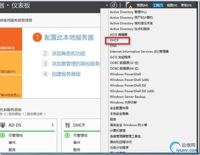

  安装完成后点击工具——DHCP,如图:

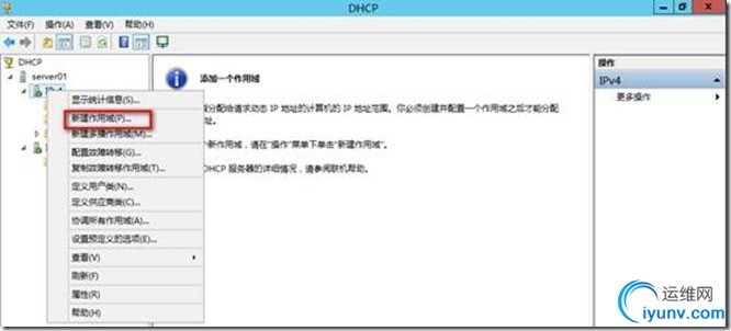

  点击IPV4——右键——新建作用域,如图:

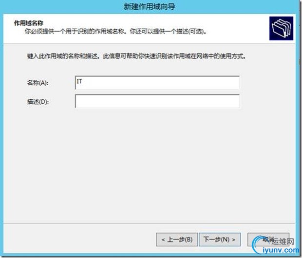

  新建IT部门,如图:

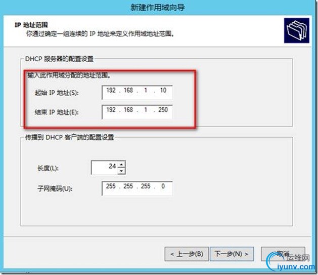

  为IT部门分配IP地址范围如下图所示:

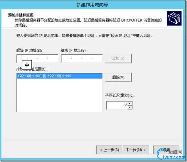

  我们在此排除本机的IP地址,如图:

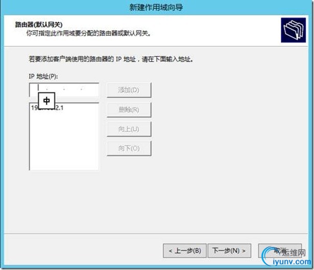

  添加默认网关,IT部门为1.0网段的网关,如图:

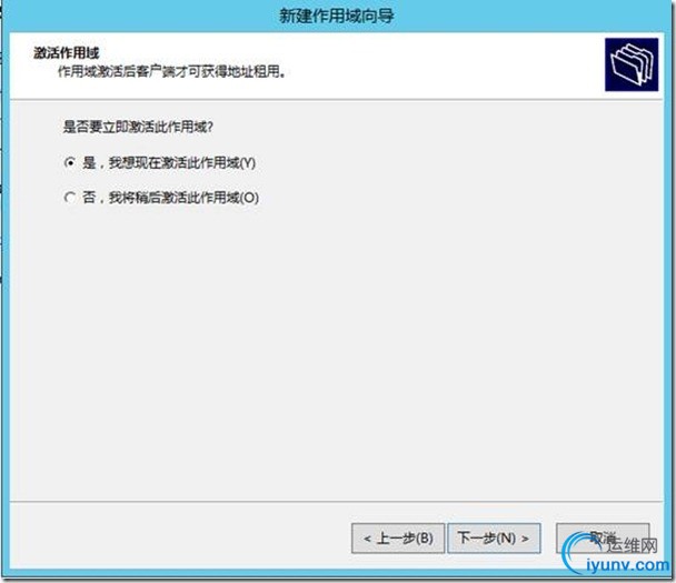

  下一步,点击“是”,现在激活此作用域,如图:

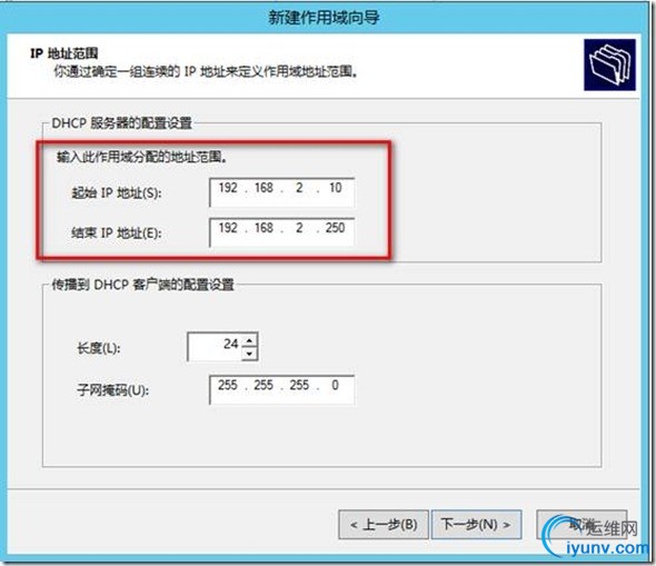

  下面我们再新建HR部门的作用域,IP地址范围如下:
  同样的将本机IP排除,如下图:
  添加HR部门的2.0网段的网关,接下来默认继续下一步的向导,如下图:

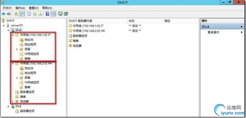

  作用域新建完成后如图:

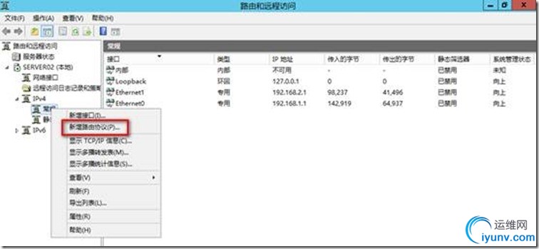

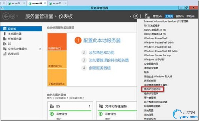

  下面我们在路由器上(server02 )启用DHCP中继,以允许DHCP广播包通过:打开工具——路由和远程访问,如图:

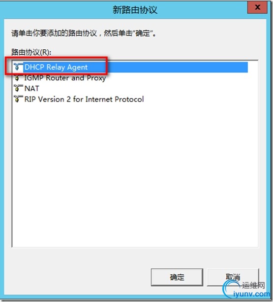

  点击IPv4——常规——新增路由协议,如图:

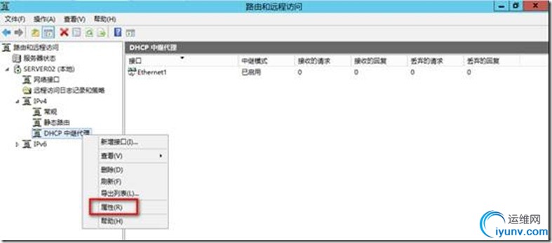

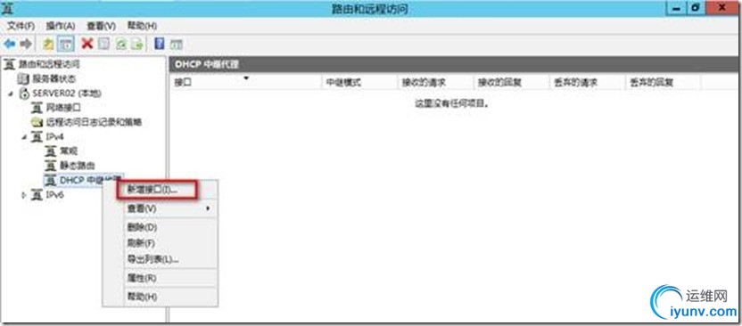

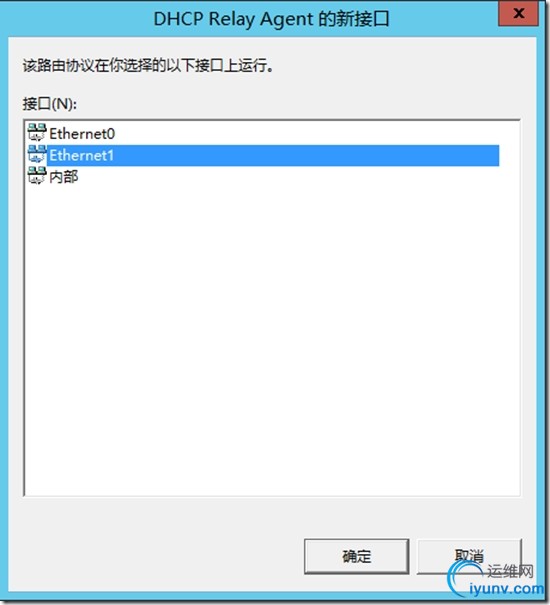

  接下来我们会发现IPV4里多了个DHCP中继器,点击DHCP中继器——右键——新增接口,如图:
  由于我们要为HR部门分配网络,所以我们选择与其相连的接口,如下图:
  下一步,默认确定:

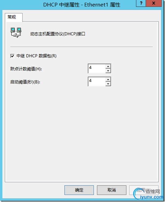

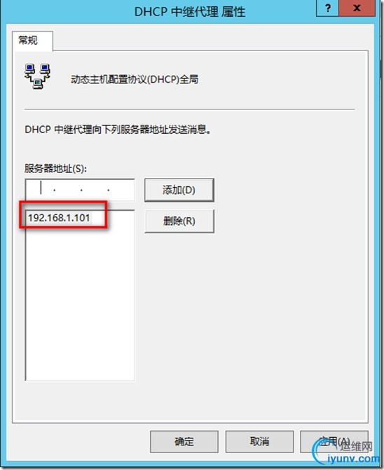

  点击DHCP中继器——右键——属性,如图:
  在其属性中,我们要添加DHCP服务器的IP地址即 server01 的IP,添加、应用、确定。如图:

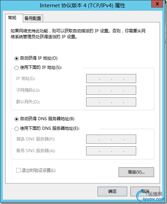

  以上对于DHCP中继器的操作已基本完成,下面我们来到server03 上进行实验测试,首先我们将server03 的网络改为自动获取,如下图:
  为确保实验成功,首先运行ipconfig /release释放掉获得的IP,再运行ipconfig /renew重新获取IP地址,如下图所示,DHCP服务器为server03(HR部门)提供的IP为92.168.2.10
