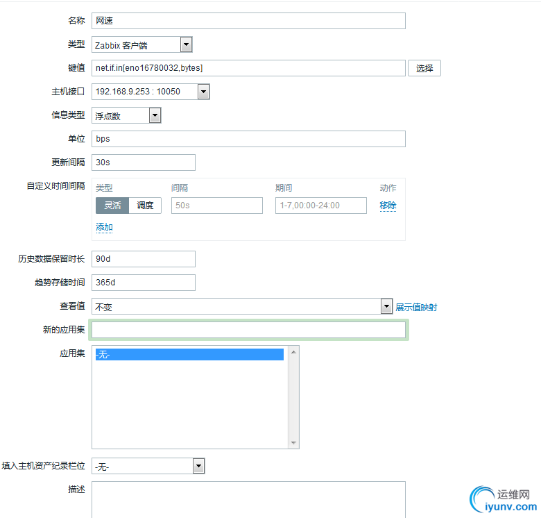

自定义监控项的时候 看里面预设的监控网卡下载流量的key是 net.if.in[if,<mode>]
然后把mode改成网卡名?
测试了一下 这样弄不行
然后百度了一下
修改成了
这次可以监控流量了 但是添加监控项的时候 看网上别人的 都是可以设置数值是每秒的差量
出来的才是实时网速
可是我的3.4为什么没有啊
请教各位大佬

发表于 2018-6-21 15:44:48 | 显示全部楼层
看不到图,在监控项的栏目下,有个储存值,调成速率就好了

 楼主| 发表于 2018-6-21 16:16:28 | 显示全部楼层
就是看不到存储值这个选项额。。。不知道哪里设置错了

 楼主| 发表于 2018-7-16 21:09:20 | 显示全部楼层
masquerade 发表于 2018-7-16 20:27
老哥这个问题你解决了嘛,我也碰到了,刚开始接触,不太懂,可以帮忙解答下嘛 ...
解决了  监控向右边有个Preprocessing
回复 支持 反对

发表于 2018-7-16 21:44:40 | 显示全部楼层
感谢感谢,已经搞定了
