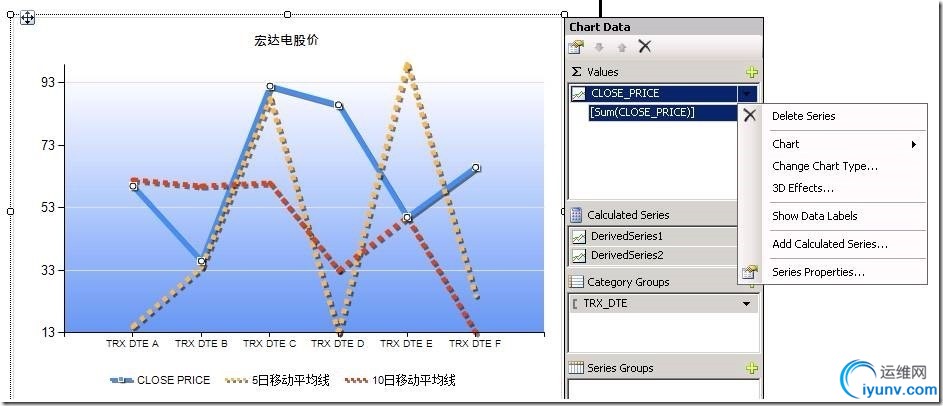

  将收盘价(CLOSE_PRICE)拖至值,右击“CLOSE_PRICE”,选择“Add Calculated Series…”。

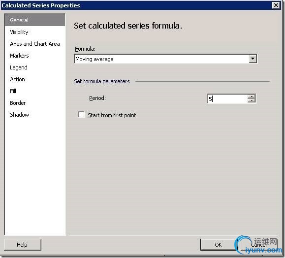

  此时,会弹出计算序列属性对话框,请在“Formula”下拉菜单中选择“Moving average”,接下来,在下方设置面板中输入周期为5,并切换至“Legend”标签页,将此计算序列名称设为“5日线”。并在“Border”标签页中,利用线条宽度属性将线的宽度设为4pt。

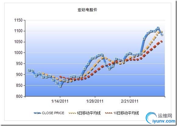

  设置完图例显示文字以及相关的美工修饰,切换预览后,即可显示如图的移动平均图,可发现原有的股价波动较大,5日线相对起伏就比较小。当股价大跌时,5日线反应的下降幅度会高于10日线所反应的结果。
