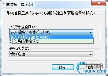

  系统准备 (Sysprep) 工具为 Windows (vista和7)的安装准备复制、审核和客户交付功能。使用复制(也称为映像)可以捕获可在整个组织中重复使用的自定义 Windows 映像。使用审核模式可以将其他设备驱动器或应用程序添加到 Windows 安装。安装其他驱动程序和应用程序之后,可以测试 Windows 安装的完整性。使用 Sysprep 还可以准备要交付至客户的映像。客户启动 Windows 时,会启动“欢迎使用 Windows”。
  只能将 Sysprep 用于配置 Windows 的全新安装。可以根据需要多次运行 Sysprep,以构建和配置 Windows 安装。但是,重置 Windows 激活最多只能为三次。禁止使用 Sysprep 来重新配置已部署的 Windows 现有安装。只能将 Sysprep 用于配置 Windows 的全新安装。
  如果您打算将一个 Windows 映像转移到另一台计算机上,则必须运行 sysprep /generalize,即使该计算机具有相同的硬件配置。Sysprep /generalize 命令从您的 Windows 安装删除唯一性信息,这使得您可以在不同的计算机上重用映像。
  下一次引导 Windows 映像时,将运行 specialize 配置阶段。在该配制阶段中,有许多组件的操作必须在新系统上引导 Windows 映像时被处理。
  用于将 Windows 映像移动到新计算机的任何方法,不管是映像技术、磁盘复制还是其他方法,都必须使用 sysprep /generalize 命令进行准备。不运行 sysprep /generalize 而将 Windows 映像移动或复制到不同的计算机不受支持。

  对于有人参与安装,请在“欢迎使用 Windows”屏幕上按 CTRL+SHIFT+F3。
  在无人参与安装中,将 Microsoft-Windows-Deployment 组件添加到 oobeSystem 配置阶段。在 Reseal | Mode 设置中,指定“审核”。Windows 安装完成后,计算机将重新启动到审核模式。有关此设置的详细信息,请参阅“无人参与 Windows 安装程序参考”。
  在“命令提示符”窗口中运行 sysprep /audit
  有关审核模式的详细信息,请参阅在审核模式下自定义 Windows。
  配置 Windows 安装之后,可以通过运行 sysprep /oobe 命令来准备计算机以交付给客户。使用 /oobe 选项,Windows 可以在下次启动计算机时运行“欢迎使用 Windows”。
