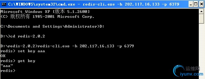

  这时服务开启着,另外开一个窗口进行,设置客户端:
